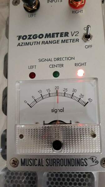

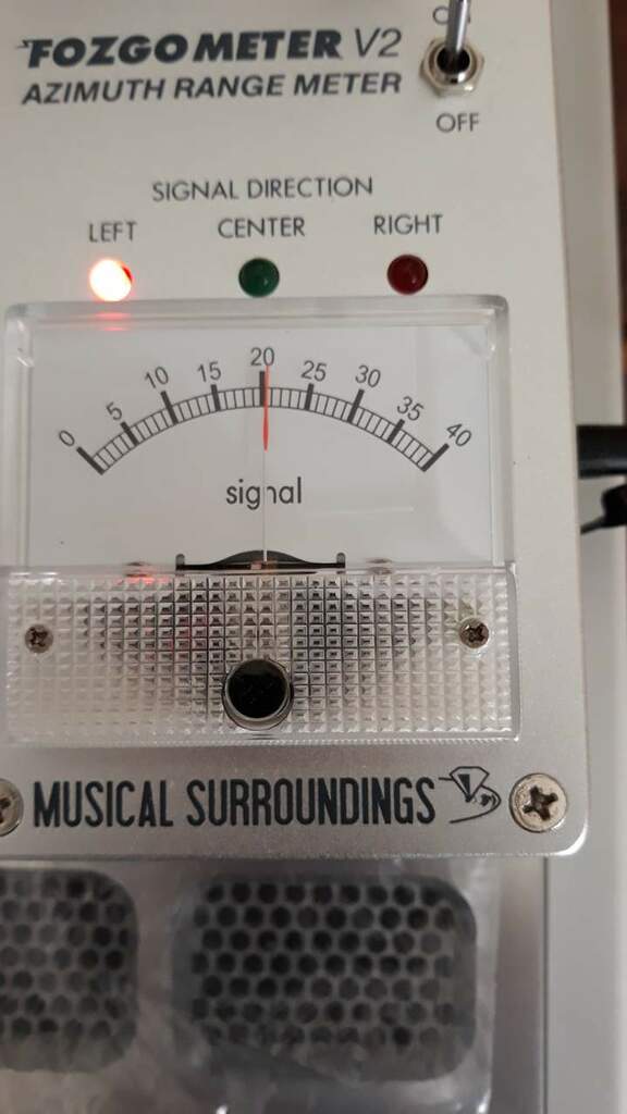

biologo Inviato 23 Gennaio 2024 Autore Condividi Inviato 23 Gennaio 2024 Link al commento https://melius.club/topic/17984-sapete-cosa-vogliono-dire-i-numeri-scritti-sui-blocchetti-per-la-taratura-del-vta/page/7/#findComment-1083137 Condividi su altri siti Altre opzioni di condivisione...
biologo Inviato 23 Gennaio 2024 Autore Condividi Inviato 23 Gennaio 2024 Ho usato questo sistema per la taratura del VTF e dell'azimut. In pratica blocchi il contrappeso in modo che il braccio sia diritto e poi con l'anello nero vai avanti e indietro per regolare il VTF e lo ruoti in senso orario od antiorario per la regolazione dell'azimut senza toccare più il contrappeso. facendo cosi sono riuscito ad avere un azimut di 18 sul canale sx e di 17,5 sul canale dx con un VTF di 1,75gr e ora il braccio è diritto. Link al commento https://melius.club/topic/17984-sapete-cosa-vogliono-dire-i-numeri-scritti-sui-blocchetti-per-la-taratura-del-vta/page/7/#findComment-1083146 Condividi su altri siti Altre opzioni di condivisione...

biologo Inviato 26 Gennaio 2024 Autore Condividi Inviato 26 Gennaio 2024 @prometheus Rimisurato l'azimut con il fogzometro ora mi dà 19 sul canale dx e 22 su canale sx è un casino che cavolo devo fare? Il dato non è costante ma perchè Link al commento https://melius.club/topic/17984-sapete-cosa-vogliono-dire-i-numeri-scritti-sui-blocchetti-per-la-taratura-del-vta/page/7/#findComment-1087011 Condividi su altri siti Altre opzioni di condivisione...
Suonatore Inviato 26 Gennaio 2024 Condividi Inviato 26 Gennaio 2024 2 ore fa, Isilgup ha scritto: @prometheus Rimisurato l'azimut con il fogzometro ora mi dà 19 sul canale dx e 22 su canale sx è un casino che cavolo devo fare? Il dato non è costante ma perchè Come mai continui a controllare l'azimut? Noti degli scompensi in fase di ascolto? Non conosco il tuo braccio, so che è un unipivot, ha il liquido smorzante? E' nuovo o l'hai preso d'occasione? Link al commento https://melius.club/topic/17984-sapete-cosa-vogliono-dire-i-numeri-scritti-sui-blocchetti-per-la-taratura-del-vta/page/7/#findComment-1087179 Condividi su altri siti Altre opzioni di condivisione...
prometheus Inviato 26 Gennaio 2024 Condividi Inviato 26 Gennaio 2024 @Isilgup non ho mai utilizzato il fozgometer ma so che i pareri sulla sua efficacia sono abbastanza controversi, soprattutto se hai la prima versione. Link al commento https://melius.club/topic/17984-sapete-cosa-vogliono-dire-i-numeri-scritti-sui-blocchetti-per-la-taratura-del-vta/page/7/#findComment-1087307 Condividi su altri siti Altre opzioni di condivisione...
biologo Inviato 27 Gennaio 2024 Autore Condividi Inviato 27 Gennaio 2024 @prometheus No ho la versione V2 comunque ieri sera ho tarato perfettamente il tutto utilizzando l'annello azimutale presente nel mio braccio. Misurazione perfette 18 su entrambi i canali, braccio perfettamente diritto peso di lettura perfetto 1,75gr usati anche i blocchetti Elvon e AS Stylus SRA-VTA entrambi perfetti. Ora sono soddisfatto dopo un lungo travaglio missione compiuta. Link al commento https://melius.club/topic/17984-sapete-cosa-vogliono-dire-i-numeri-scritti-sui-blocchetti-per-la-taratura-del-vta/page/7/#findComment-1087857 Condividi su altri siti Altre opzioni di condivisione...
