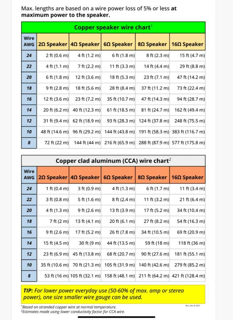

Quanto può essere lungo un cavo di potenza con sezione 6 mmq?
riporto per completezza e per far sapere cosa mi ha risposto a chi interessato  , la risposta  di Mario Bon :
I cavi devono essere sempre e tutti ridotti alla minima lunghezza necessaria.
Facciamo finta che sia un AWG 10 ( sezione 5.2 mmq, 3.28 mOhm/metro)
consideriamo il cavo formato da due conduttori AWG 10.
Per 7.5 metri i deve considerare una lunghezza complessiva doppia (andata e ritorno)
la resistenza del cavo vale 3.28 x 15 / 1000 = 0.049 Ohm
Un amplificatore con fattore di smorzamento pari a 100 ha impedenza di uscita di 0.08 Ohm. Ne segue che la presenza del cavo riduce il fattore di smorzamento visto dalla cassa da 100 a circa 62. Si capisce che aumentare ulteriormente lo spessore del cavo o ridurne la lunghezza non sia determinante.
P.S. se il minimo di impedenza è 3.7 Ohm l'impedenza del sistema vale
3.7 Ohm secondo AES
4.4 Ohm secondo le norme IEC (le vecchie DIN)
Comunque rispetta la norma.
@antonio 64 l'ho letta , ma non è ammessa l'inserimento del diametro dei cavi . i miei sono da 6mm , li ne scandaglia in maniera forfettaria , 0,9 mm
il massimo di impedenza adottata per i mie diffusori è 0,1
