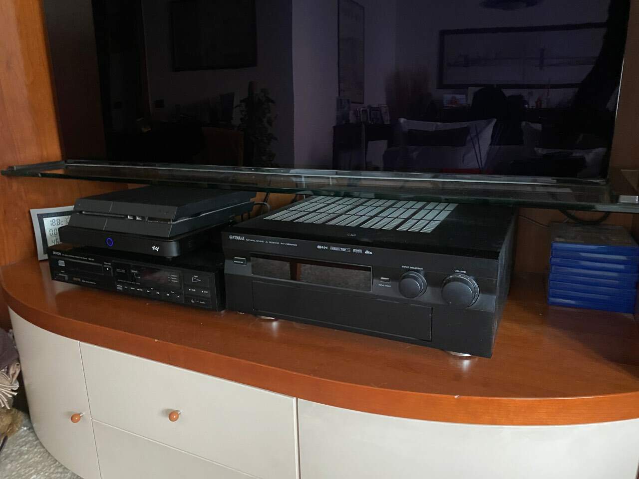

Lo dovrei inserire in uno spazio alto poco più di 20 cm sormontato da un piano in cristallo che non posso rimuovere: sopra al piano è installata la TV Sony Oled.

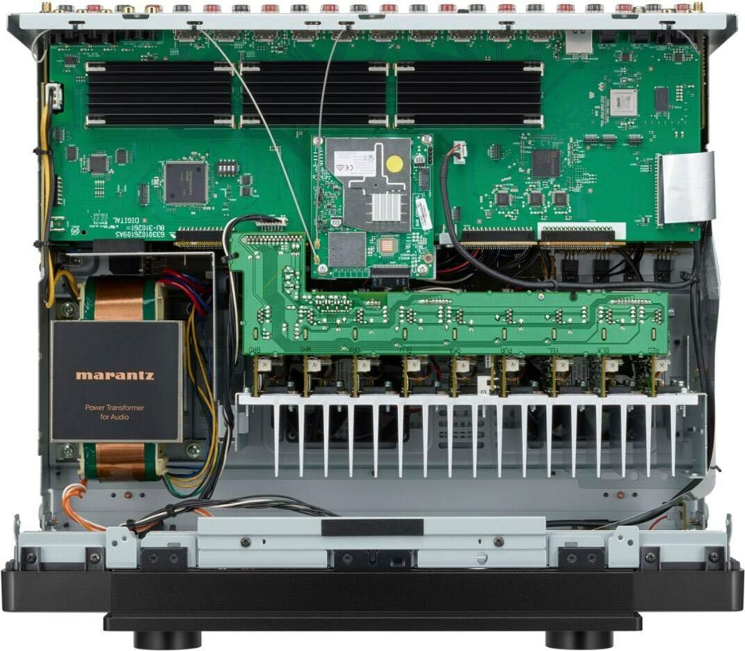

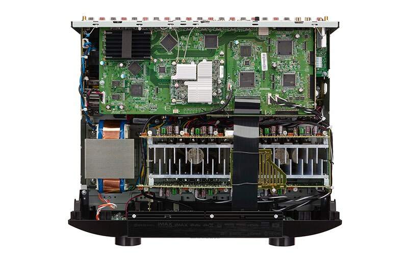

Permettimi di confermare lo "sconsiglio", il Cinema 50 almeno all' ispezione visiva dell' interno appare quasi indistinguibile dal SR6015 (di cui al post precedente).
Che la serie precedente abbia una temperatura di esercizio alta è cosa nota, non parliamo di "surriscaldamento" ma di una temperatura normalmente alta, di qui la controindicazione a posizionarli in un vano angusto.

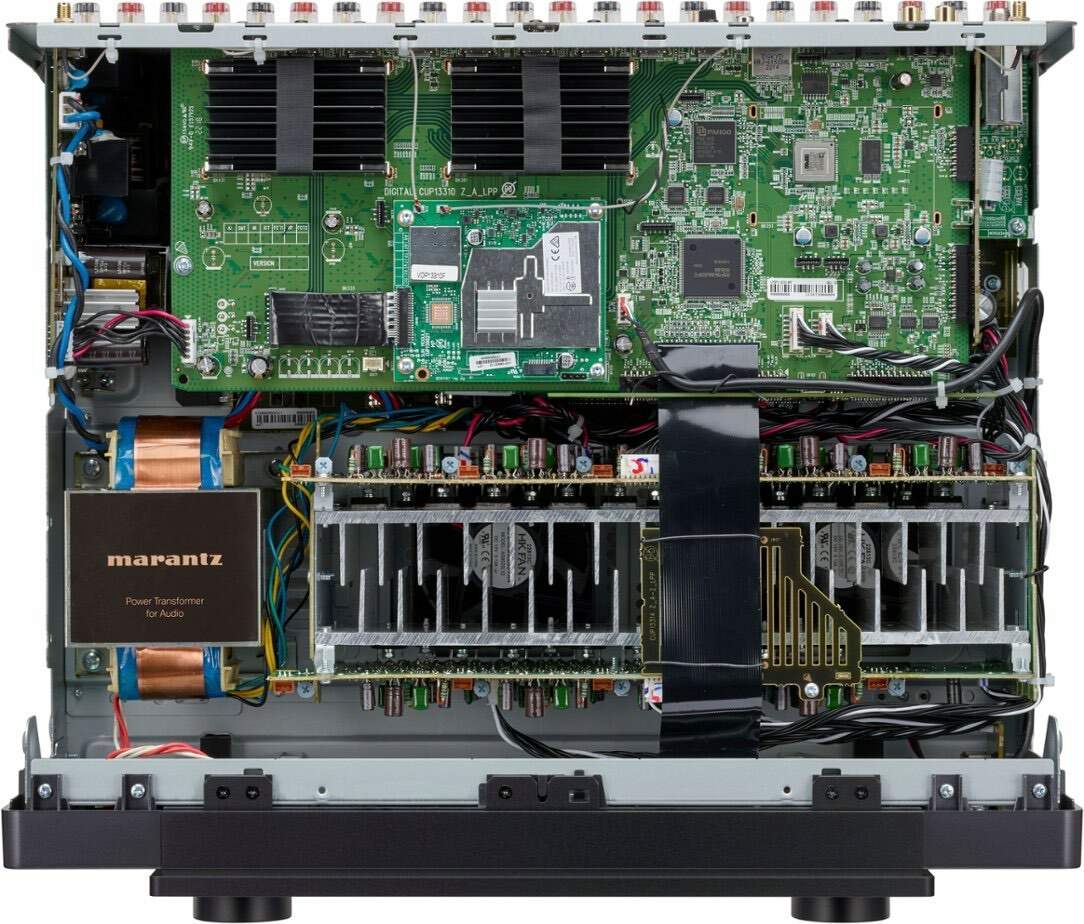

Il Cinema 40  appare già visivamente (apparecchio aperto) completamente diverso dal SR7015 se ciò possa far sperare in una temperatura di esercizio più bassa lo ignoro, va però detto che il confinamento in un vano [imho] andrebbe sempre evitato a meno che non ci sia un ampio spazio per la circolazione dell' aria.
Non è la sola parte amplificazione finale a scaldare, è significativo che il consumo in assenza di segnale (apparecchio operativo, non standby) se non erro è di 105W (65 in modalità eco).

In realtà il sintoamplificatore non è in un vano chiuso su tutti i lati, ma su un ripiano di circa 150cm sormontato da un cristallo posto a 22cm dalla base. Il cristallo non è a contatto con la parete di fondo della libreria, ma è posizionato per lasciare uno spazio libero di 2-3 cm per tutta la larghezza del cristallo, dove passano i cavi della TV e dell'alimentazione: questo spazio libero consente il flusso d'aria sul retro.
Lo Yamaha che ho oggi è alto 17cm (però scalda poco), il Cinema 50 è alto 16,5, mentre il Cinema 40 è alto 18,5.
