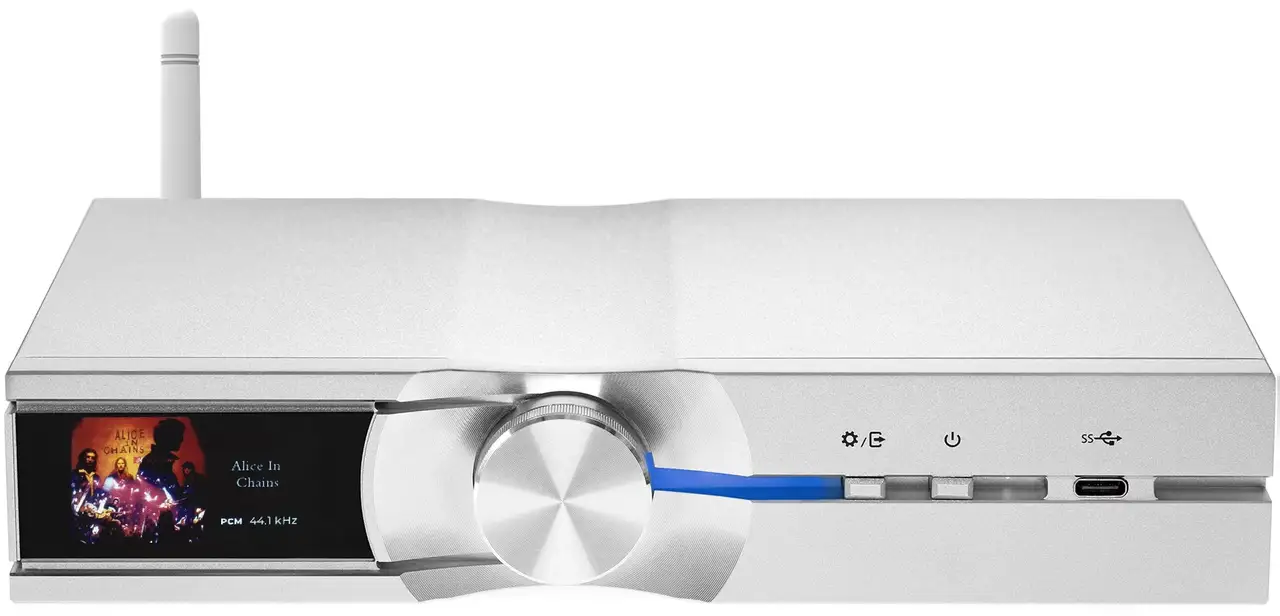

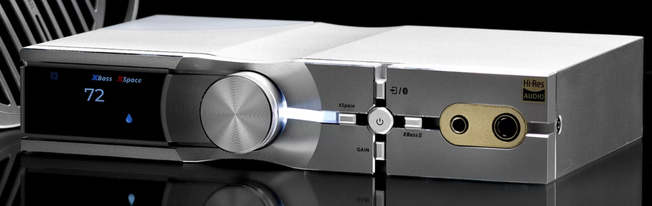

Ultima Legione @ Inviato 17 Gennaio 2024 Condividi Inviato 17 Gennaio 2024 . Fortunatamente in ambito digitale gli oggetti capaci di offrire un concreto e grande sound non sono appannaggio solo di cose che costano cifre a più di tre zeri!! . E parlando di DAC con supporto nativo DSD sono felice di citare alcuni oggetti della iFi Audio, un brand che da sempre mi è particolarmente caro e simpatico e del quale ho avuto e/o posseggo ampli cuffie, streamer, DAC, pre-phono e anche altro. . I progettisti di AMR/iFi implementando (caso più unico che raro), una versione custom del chip Texas Instruments Burr Brown DSD1793, grazie al suo design True Native a quattro canali, gestiscono lo streaming con codifca PCM e il DSD, seguendo percorsi separati consentendo al DSD, così come al PCM, di rimanere "bit-perfect" nella loro forma nativa fino alla conversione analogica. . Ed ecco quindi nella accezione più univoca del termine True Native DSD, due esempi (entrambi magnificamente ben suonanti a parte la straordinaria versatilità) tra gli svariati targati iFi: . . iFi NEO iDSD 2 . . . iFi NEO STREAM . . 1 Link al commento https://melius.club/topic/18108-dac-con-supporto-dsd-nativo-senza-conversione-pcm/page/2/#findComment-1077553 Condividi su altri siti Altre opzioni di condivisione...
