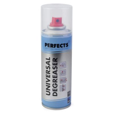

ferroattivo Inviato 19 Gennaio 2024 Condividi Inviato 19 Gennaio 2024 Uso la bomboletta sray PERFECTS consigliatomi dal mio amico elettricista audiofilo e dopo l'utilizzo si sente un pelo meglio Link al commento https://melius.club/topic/18175-pulire-un-connettore-hdmi/#findComment-1079615 Condividi su altri siti Altre opzioni di condivisione...
Ospite Inviato 20 Gennaio 2024 Condividi Inviato 20 Gennaio 2024 17 ore fa, ferroattivo ha scritto: Uso la bomboletta sray PERFECTS consigliatomi dal mio amico elettricista audiofilo e dopo l'utilizzo si sente un pelo meglio @ferroattivo E' un pulisci contatti a secco come il G-20; quello che hai linkato costa anche meno.... Link al commento https://melius.club/topic/18175-pulire-un-connettore-hdmi/#findComment-1080391 Condividi su altri siti Altre opzioni di condivisione...

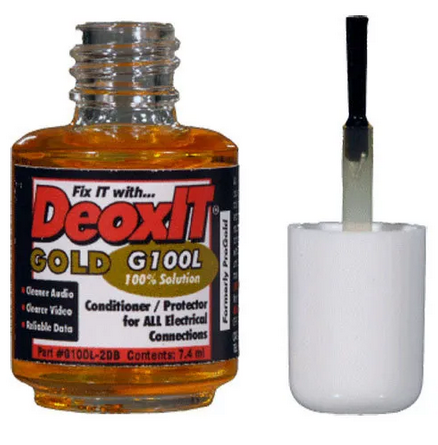

lupoal Inviato 23 Gennaio 2024 Condividi Inviato 23 Gennaio 2024 una "barca di soldi" è un po esagerato... è certamente molto costoso ma ne va talmente poco che quella bottiglietta dura una vita, quindi il costo per punto è piuttosto ragionevole qui delle impressioni/esperienza d'uso quì dei report/test dal produttore io tempo fa ho comprato il kit pulizia contatti/pin valvole e, devo dire, il liquido per la pulizia ha delle performance abbastanza impressionanti, purtroppo se ne consuma abbastanza per cui ci si trova con il cleaner che si esaurisce molto prima del trattamento, con l'esperienza si affina la tecnica d'uso e si pone parziale rimedio il trattamento successivo con il G100L certamente si sente... nel caso non piaccia si rimuove con alcool et simili... io lo uso anche sui contatti del cavi LAN etc. Link al commento https://melius.club/topic/18175-pulire-un-connettore-hdmi/#findComment-1083203 Condividi su altri siti Altre opzioni di condivisione...
damy79 Inviato 23 Gennaio 2024 Condividi Inviato 23 Gennaio 2024 @lupoal Ho usato tempo fa il G100L sui cavi di potenza. Dopo alcuni giorni dal trattamento ho notato un peggioramento notevole delle prestazioni. Molto probabilmente avevo applicato male il prodotto mettendone troppo. Non ho mai capito in che modalità e quantità applicarlo evitando di lasciare troppo liquido oleoso sui contatti. Probabilmente ne ho lasciato troppo e ho compromesso la conducibilità. Link al commento https://melius.club/topic/18175-pulire-un-connettore-hdmi/#findComment-1083681 Condividi su altri siti Altre opzioni di condivisione...

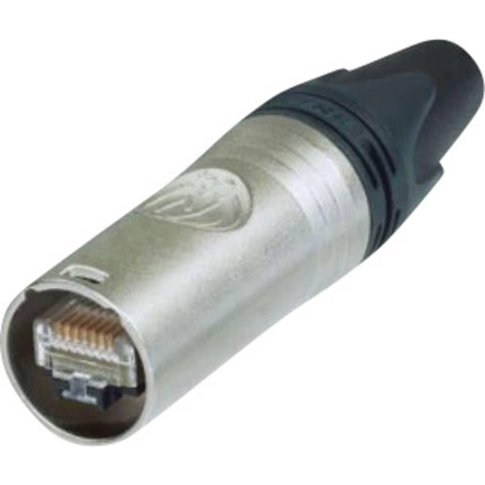

alex2 Inviato 24 Gennaio 2024 Condividi Inviato 24 Gennaio 2024 Vorrei fornire il mio modesto contributo IMHO: 1) @veidt Lo vedi che HDMI è uno standard di M.. con un connettore di M.. ? Se avessi RJ45 non avresti questo problema 2) Lubrificanti secchi tipo PERFECTS molte volte sono aggressivi con plastiche, gomme e scritte degli apparecchi, attenzione quindi a dove e come li usate, perchè è un attimo fare un danno. 3) Il bicarbonato, gli isopropolici e gli intrugli della nonna lasciateli a casa specie se avete apparecchi di pregio e connettori conseguenti. 4) I prodotti DEOXIT sono ottimi, e con una boccetta di DEOXIT GOLD con pennellino ci fai centinaia di applicazioni (usando ovviamente i bastoncini in foam per applicare e le salviette in cotone per asciugare), dura anni e sui connettori dorati o rodiati non dà alcun problema. 5) Se avete connettori con rivestimento in MAKROLON, tipo le costose BANANE NEXTGEN WBT 0610 CU O AG PLASMAPROTECT in rame dorato o argento, non usate alcun prodotto chimico. Pulite con panno asciutto. Un quartetto costa a partire da 140-150 euro per il dorato e il doppio per l'argento, e ho dovuto cambiarle per ben due volte perchè il makrolon esterno si è crepato in vari punti e ho letto su vari siti che è un problema noto. Infatti le nuove che ho preso sono asciutte e asciutte resteranno, come consiglia la stessa WBT. Ormai mi è venuta la paranoia e periodicamente le controllo alla ricerca di crepe , e faccio scongiuri. 6) Consigli per gli acquisti https://www.tubeampdoctor.com/en/deoxit-gold-electronic-maintenance-kit?c=0 questo KIT ha un prezzo conveniente a fronte del contenuto, perchè la boccetta gold 100% da 7,4ml presa da sola verrebbe sui 35 euro e qui invece avete foam, scovolini, panni e anche una boccetta di deoxit sempre da 7,4ml, il tutto a 49 euri. Ribadisco, ci tirate avanti anni. P.s. Veidt non fare il tirchiaccio che tieni un impianto che costa un mutuo alex2 Link al commento https://melius.club/topic/18175-pulire-un-connettore-hdmi/#findComment-1084256 Condividi su altri siti Altre opzioni di condivisione...
Ospite Inviato 24 Gennaio 2024 Condividi Inviato 24 Gennaio 2024 1 ora fa, alex2 ha scritto: Lo vedi che HDMI è uno standard di M.. con un connettore di M.. ? Se avessi RJ45 non avresti questo problema @alex2 L'rj45 fa più schifo dell'HDMI perché il maschio è fatto di plastica con la linguetta di aggancio/sgancio che con il tempo inevitabilmente si piega e quindi poi facilmente fuoriesce il cavo. Esistono connettori maschi di qualità che però pochi usano. All'interno del connettore femmina con il tempo si possono piegare i contatti perché sono rialzati; io che lavoro nel settore dell'informatica e faccio anche l'assemblatore sai quante schede madri ho buttato per questo problema? Il connettore hdmi è più robusto. 1 ora fa, alex2 ha scritto: Il bicarbonato, gli isopropolici e gli intrugli della nonna Con il bicarbonato ho sempre ottenuto ottimi risultati riscontrati all'ascolto. 1 ora fa, alex2 ha scritto: P.s. Veidt non fare il tirchiaccio che tieni un impianto che costa un mutuo Come già scritto più volte i pezzi da novanta sono stati acquistati usati a prezzo di realizzo. Link al commento https://melius.club/topic/18175-pulire-un-connettore-hdmi/#findComment-1084324 Condividi su altri siti Altre opzioni di condivisione...
