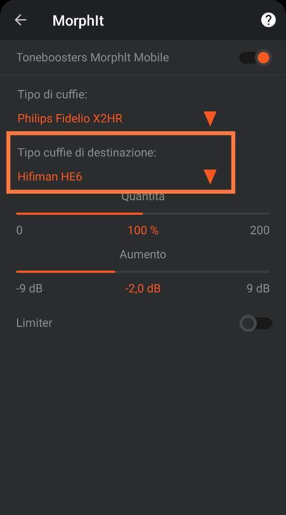

Uncino Inviato 3 Febbraio 2024 Condividi Inviato 3 Febbraio 2024 7 ore fa, Paolotto ha scritto: Ebbene si, ci sono riuscito con Garageband: ho caricato la traccia audio da ascoltare (ho dovuto convertirla da Flac a Waw) applicando il plugin Morphit; funziona bene. In sostanza: utilizzo Garageband come lettore. Ottimo. Adesso dovrai passare un po' di tempo (non poco) cercando la miglior combinazione di PEQ e target MorphIt per le tue orecchie. Ho condotto esperimenti con altri due amici appassionati di musica, il giudizio sulla correzione PEQ è unanime, mentre ciascuno di noi ha scelto target MorphIt differenti. Nel mio caso il target migliore è Hifiman HE6 Link al commento https://melius.club/topic/18200-morphit/#findComment-1096272 Condividi su altri siti Altre opzioni di condivisione...

Uncino Inviato 18 Febbraio 2024 Condividi Inviato 18 Febbraio 2024 3 minuti fa, LUIGI64 ha scritto: Il target/correzione non è una cuffia ma il parametro Generic Harman /Studio target e simili In che senso? Il target è questo. Link al commento https://melius.club/topic/18200-morphit/#findComment-1114007 Condividi su altri siti Altre opzioni di condivisione...
LUIGI64 Inviato 18 Febbraio 2024 Condividi Inviato 18 Febbraio 2024 @Uncino Vai sulla G e cerca Generic...dovresti trovarlo Link al commento https://melius.club/topic/18200-morphit/#findComment-1114009 Condividi su altri siti Altre opzioni di condivisione...
Uncino Inviato 18 Febbraio 2024 Condividi Inviato 18 Febbraio 2024 1 minuto fa, LUIGI64 ha scritto: @Uncino Vai sulla G e cerca Generic...dovresti trovarlo Certo che lo trovo, ma io chiedevo QUALE target utilizzano normalmente gli utenti. Poi se a te come target piace la curva di Harman okay, io preferisco la HE6. Mi piacerebbe farmi un'idea dei target più utilizzati. Link al commento https://melius.club/topic/18200-morphit/#findComment-1114013 Condividi su altri siti Altre opzioni di condivisione...
