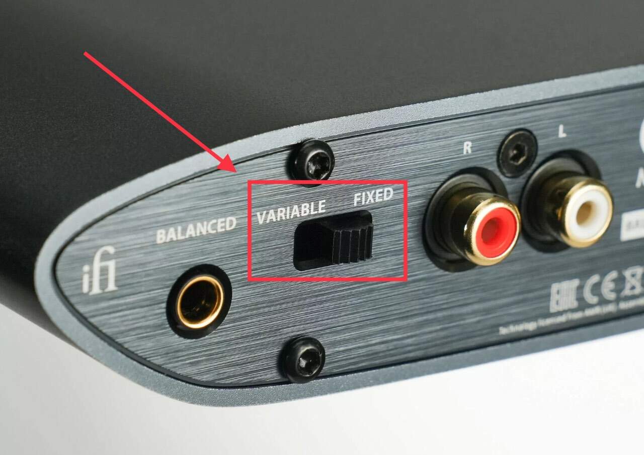

stefano_mbp Inviato 24 Luglio 2024 Condividi Inviato 24 Luglio 2024 2 minuti fa, Angelos58 ha scritto: Mi riferivo alla funzione del topping di bypassare il pre. Forse ho capito male? Tutti i dac (quasi) hanno la possibilità di bypassare il loro pre interno. Se quindi configuri il Topping E30 II con dac puro (pre disabilitato) allora controllerai il volume di riproduzione dal MS120 Link al commento https://melius.club/topic/18223-upsampling-s%C3%AC-upsampling-no-e-perch%C3%A9/page/3/#findComment-1253735 Condividi su altri siti Altre opzioni di condivisione...
