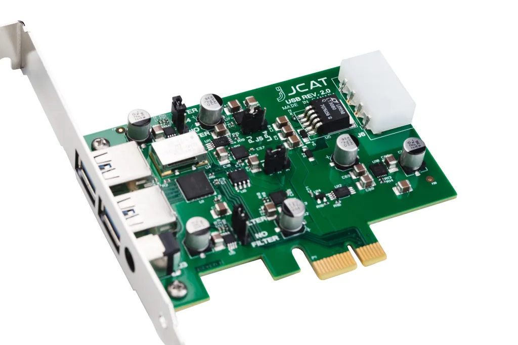

Forest Inviato 23 Gennaio 2024 Condividi Inviato 23 Gennaio 2024 Visti i componenti che hai e se vuoi migliorare il risultato sonoro in modo sostanzioso Ti elenco alcune cose da modificare/aggiornare, magari puoi andare per step o parti da quello che vuoi Tu. Se fai tutte queste modifiche avrai un computer di un altro livello, sicuramente migliorerai anche il collegamento tra Pc e Dac. 1-Per il PC ci vuole un’alimentazione Lineare idonea. 2-per la CPU ci vuole un dissipatore passivo in modo da eliminare tutti i rumori. 3-Installare un sistema operativo depurato di tutti i processi non necessari, Ideale sarebbe averne dai 40 ai 50 al massimo, se usi il pc per lavoro devi tenere l’antivirus attivo che deturpa abbastanza la resa sonora. 4-Abbinerei una scheda USB (tipo PPA V3/6 oppure USB JCAT entrambi predisposte per l’alimentazione separata dedicata) di solito è 5 volt. 5-Sostituzione del fusibile sul Dac con un Synergistic Research come un Purple / oppure se vuoi risparmiare c’è Orange sempre valido ma il Purple è di un altro livello. 6-Se usi delle schede USB ti basta un cavo USB che sia valido decidi Tu quanto vuoi spendere non usare assolutamente quello delle stampanti. Saluti Gianantonio Link al commento https://melius.club/topic/18230-vorrei-migliorare-il-collegamento-tra-pc-auto-assemblato-e-dac-ma-come/#findComment-1083756 Condividi su altri siti Altre opzioni di condivisione...

Seba77 Inviato 23 Gennaio 2024 Autore Condividi Inviato 23 Gennaio 2024 Per completezza di informazioni, il pc è fanless ed è stato assemblato solo per l'utilizzo audio. Ho installato solo programmi come audirvana, Spotify e qobuz. Il dubbio è che l'uscita usb della scheda madre sia sottodimensionata ed ho anche dubbi che uscendo con usb verso verso una interfaccia che me lo converta in aes ebu possa davvero sortire miglioramenti. Forse la scheda jcat sarebbe la soluzione migliore visto che andrebbe a migliorare la fonte e cioè l'uscita usb, Link al commento https://melius.club/topic/18230-vorrei-migliorare-il-collegamento-tra-pc-auto-assemblato-e-dac-ma-come/#findComment-1083921 Condividi su altri siti Altre opzioni di condivisione...

Seba77 Inviato 23 Gennaio 2024 Autore Condividi Inviato 23 Gennaio 2024 E volendo restare nel dominio usb con la jcat si otterrenbe qualche miglioramento? Link al commento https://melius.club/topic/18230-vorrei-migliorare-il-collegamento-tra-pc-auto-assemblato-e-dac-ma-come/#findComment-1084032 Condividi su altri siti Altre opzioni di condivisione...
