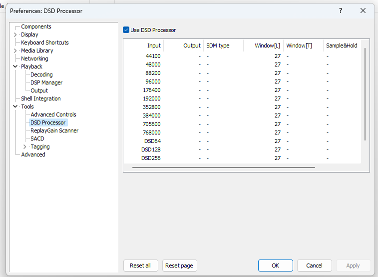

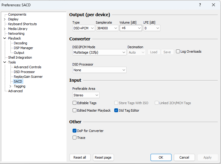

Gerardo61 Inviato 24 Gennaio 2024 Condividi Inviato 24 Gennaio 2024 @Kingalef Prova ad impostare come negli screen shot Link al commento https://melius.club/topic/18250-topping-dx9-e-foobar/#findComment-1084950 Condividi su altri siti Altre opzioni di condivisione...
Kingalef Inviato 24 Gennaio 2024 Autore Condividi Inviato 24 Gennaio 2024 Ok. Ammetto di non aver installato il dsd processor ritenendolo superfluo. Seguirò le indicazioni poi daro un aggiornamento spero positivo. Grazie Link al commento https://melius.club/topic/18250-topping-dx9-e-foobar/#findComment-1085002 Condividi su altri siti Altre opzioni di condivisione...
stefano_mbp Inviato 24 Gennaio 2024 Condividi Inviato 24 Gennaio 2024 12 minuti fa, Kingalef ha scritto: Ammetto di non aver installato il dsd processor ritenendolo superfluo … tiratina di orecchie … 😉 Link al commento https://melius.club/topic/18250-topping-dx9-e-foobar/#findComment-1085023 Condividi su altri siti Altre opzioni di condivisione...
Kingalef Inviato 24 Gennaio 2024 Autore Condividi Inviato 24 Gennaio 2024 Ma è necessario? Credevo fosse semplicemente un convertitore di samplerate di cui non capivo l'utilità. Io i dsd voglio che rimangano a 88 khz. Link al commento https://melius.club/topic/18250-topping-dx9-e-foobar/#findComment-1085043 Condividi su altri siti Altre opzioni di condivisione...

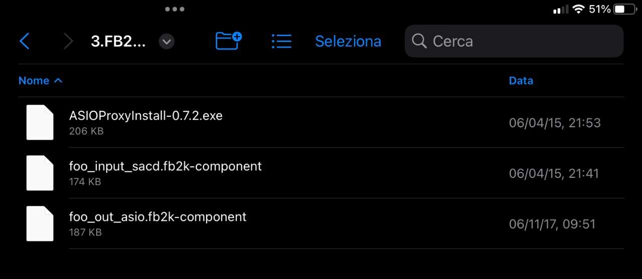

Kingalef Inviato 25 Gennaio 2024 Autore Condividi Inviato 25 Gennaio 2024 Niente. Ho provato ad installare tutto ma il risultato è sempre rumore bianco. Ho disinstallato tutto e ho seguito alla lettera le istruzioni. Ho installato anche la versione di foobar raffigurata nelle stesse ( 1.3.16) installato asio proxy,installate le componenti input sacd e out asio, eseguita la configurazione esatta delle istruzioni ma niente.....rumore bianco. Link al commento https://melius.club/topic/18250-topping-dx9-e-foobar/#findComment-1085898 Condividi su altri siti Altre opzioni di condivisione...
