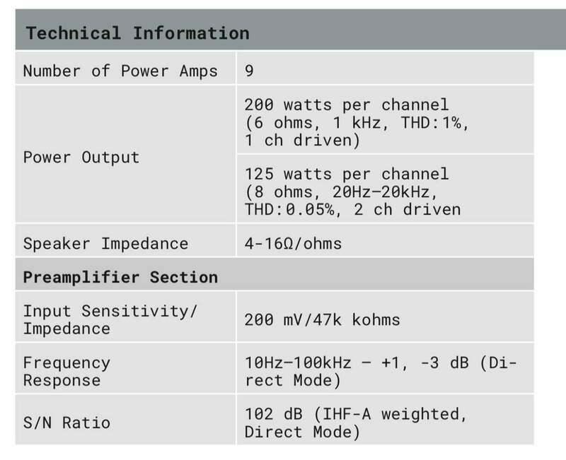

scubi Inviato 8 Febbraio 2024 Condividi Inviato 8 Febbraio 2024 @audio_fan grazie! Il mio attuale amplificatore è un Denon 4700, quali caratteristiche (Watt) devono avere i diffusori considerato i dati dell’ amplificatore (che riporto qui sotto)? Dal sito del produttore: Denon 4700 Link al commento https://melius.club/topic/18302-bookshelf-frontali-da-abbinare-a-marantz-cinema-40/page/2/#findComment-1102733 Condividi su altri siti Altre opzioni di condivisione...
Dubleu Inviato 8 Febbraio 2024 Condividi Inviato 8 Febbraio 2024 @scubi attenti che nei fil ci sono picchi di effetti speciali ed arrivare ben sopra i 100db a volte è facile. Per riferimento delle focal 826 https://www.google.com/search?q=focal+826&rlz=1C1KNTJ_itIT1065IT1065&sourceid=chrome&ie=UTF-8 sono diffusori dati per 104db massimi, in punto di ascolto si avranno 104 o meno db al massimo delle prestazioni. Una libreria che deve sopportare i 100db probabilmente salterà prima, il mio amico ha sostituito ben 3 volte i woofe rin garanzia per trovarli danneggii dopo solo 2-3 settimane di utilizzo. Film. Sostituiti con dei woofer Sica e sistemato il crossover (fatto da me) non ci sono più stati problemi. Quindi i volumi di piccoli diffusori vanno veramente dosati. Misuro spesso con microfono ed avere 100db di picco in punto di ascolto è un attimo, spesso si hanno con volumi medi-minimi di ascolto sui 75-80db. Il che fa pensare, visto che i nostri diffusori sono sensibili circa 90db, ascoltando a meno di un watt troviamo il picco che ci può far saltare i diffusori. Le focal dicono di ricevere 240watt, ma in realtà con 91db di sensibilità a 104 sono al loro limite. se ogni 3 db raddoppia la potenza, vuol dire che da 104 a 91 db possiamo raddoppiarla 4 volte. Cosa vuol dire? che basta mandare ai diffusori 30 watt o 60 ed il gioco è fatto. I diffusori sono pilotati da ampli capaci di olti più watt impulsivi. Scoperto l'arcano dei medi e woofer in dotazione di focal si è capito che di poco conto siano ciò nonostante li faccinao pagare 80 euro l'uno e si va a lotti di 6. Cambiati con woofer da 200watt effettivi impulsivi l'uno, il gioco è totalmente cambiato con una spl di 114db sopportabile ora dal diffusore. Un medio è più difficile che si rompa, ma se è sotto dimensionato, non saparato, non correttamente tagliato si rompe. Nel caso di Focal 826, lavora fino alle bassissime frequenze con u bel 50hz meno 6 db rispetto i woofer e non ha una camera stagna sua, anzi collabora nel volume cassa ai woofer; direi un obrobrio di progetto ma tant'è. Facile rompere, sempre attenti a musica e specie ai film. Link al commento https://melius.club/topic/18302-bookshelf-frontali-da-abbinare-a-marantz-cinema-40/page/2/#findComment-1102834 Condividi su altri siti Altre opzioni di condivisione...
