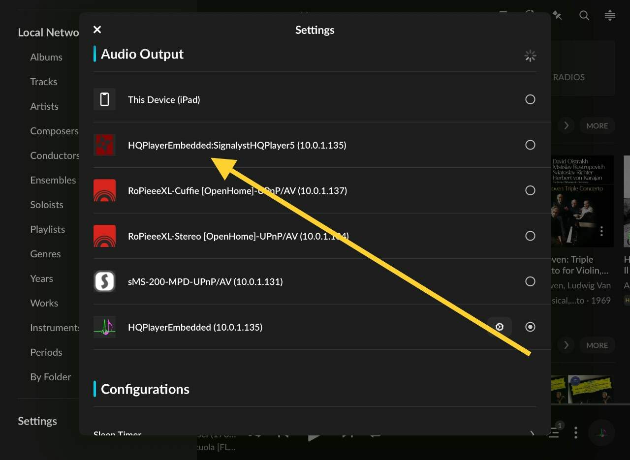

stefano_mbp Inviato 10 Novembre 2025 Condividi Inviato 10 Novembre 2025 13 minuti fa, loureediano ha scritto: Quindi se passi da HQPlayer non funziona e quindi inutile usarla Puoi usare HQPlayer in due modalità: upnp - freccia verde , qui c’è la possibilità di configurare il proxy api - freccia rossa , qui invece non c’è il proxy Link al commento https://melius.club/topic/18404-sto-provando-jplay-app/page/19/#findComment-1631216 Condividi su altri siti Altre opzioni di condivisione...
loureediano Inviato 10 Novembre 2025 Condividi Inviato 10 Novembre 2025 Perfetto sto testando, vediamo se funge Link al commento https://melius.club/topic/18404-sto-provando-jplay-app/page/19/#findComment-1631220 Condividi su altri siti Altre opzioni di condivisione...
