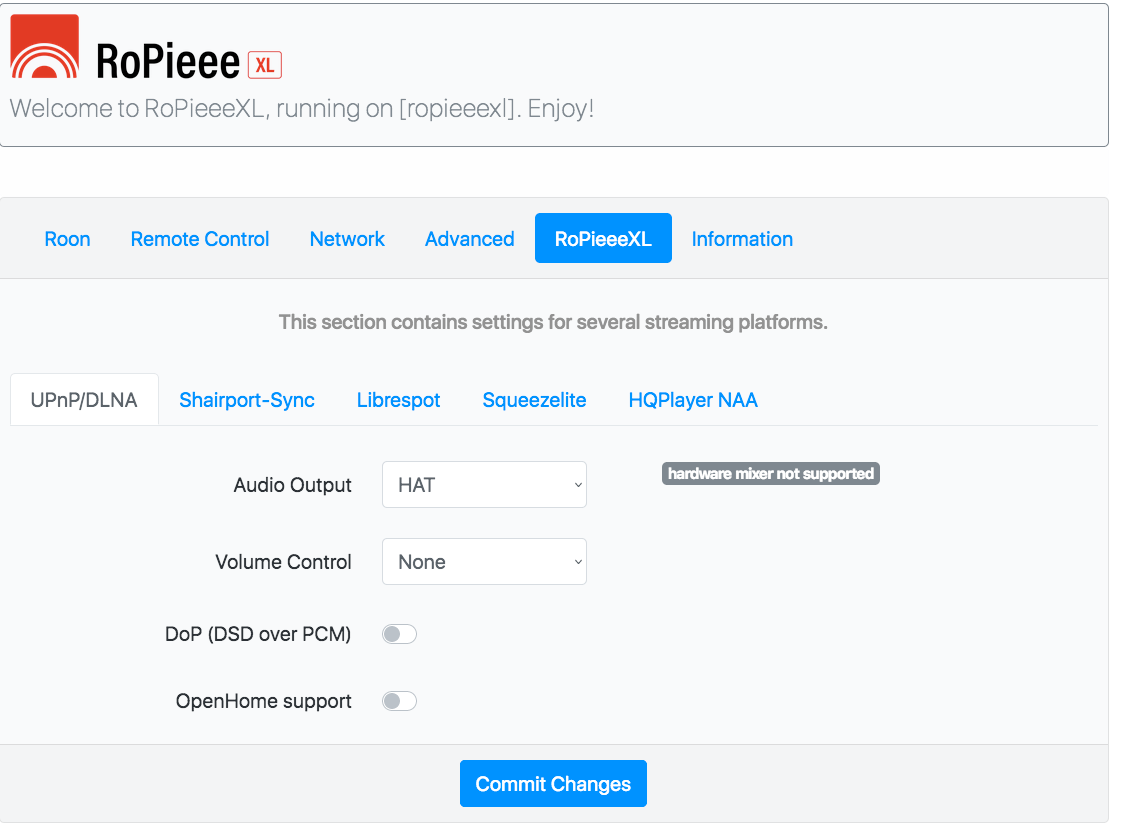

fiorinis Inviato 3 Marzo 2025 Condividi Inviato 3 Marzo 2025 ciao, a me jplay, se uso come player il RopieeXL dopo qualche brano si blocca (a volte dopo ogni brano a volte dopo 2 o 3 o 4 brani). Se dopo che si è fermato lo lascio stare (non faccio cioè ripartire i brani) a volte dopo un po' (a volte anche dopo 10minuti) riparte da solo. Questo succede sia con il check su Gapless che senza. Stesso comportamento se uso mConnect Se uso invece come player il Goldnote (ds 1000) fa tutta la playlist, sia mconnect sia (in linea di massima) con jPlay. Inoltre sia jPlay che mConnect a volte vedono il goldnote a volte no (la App goldnote lo vede invece sempre). Al netto di quanto sopra, comunque, jplay con ropieeXL a volte si comporta in modo anomalo: a volte tronca un brano e passa al successivo, con mConnect questo non mi succedeva. Idee ? Link al commento https://melius.club/topic/18404-sto-provando-jplay-app/page/9/#findComment-1452565 Condividi su altri siti Altre opzioni di condivisione...
stefano_mbp Inviato 4 Marzo 2025 Condividi Inviato 4 Marzo 2025 @fiorinis prova a tenere attiva solo JPlay, se tieni in background anche MConnect è molto probabile che le due app si disturbino vicendevolmente. Link al commento https://melius.club/topic/18404-sto-provando-jplay-app/page/9/#findComment-1452661 Condividi su altri siti Altre opzioni di condivisione...
fiorinis Inviato 4 Marzo 2025 Condividi Inviato 4 Marzo 2025 @stefano_mbp ciao Stefano, grazie, non l'ho specificato ma il comportamento sopra avviene con una sola app attiva Link al commento https://melius.club/topic/18404-sto-provando-jplay-app/page/9/#findComment-1452770 Condividi su altri siti Altre opzioni di condivisione...
stefano_mbp Inviato 4 Marzo 2025 Condividi Inviato 4 Marzo 2025 @fiorinis come è collegato alla rete il rpi/RoPieee? 11 ore fa, fiorinis ha scritto: Stesso comportamento se uso mConnect 11 ore fa, fiorinis ha scritto: Inoltre sia jPlay che mConnect a volte vedono il goldnote a volte no Sembra che possa essere più un problema di rete piuttosto che di app dal momento che entrambe le app mostrano i medesimi problemi. Puoi descrivere la tua rete e come sono collegati i vari device? Link al commento https://melius.club/topic/18404-sto-provando-jplay-app/page/9/#findComment-1452779 Condividi su altri siti Altre opzioni di condivisione...
fiorinis Inviato 4 Marzo 2025 Condividi Inviato 4 Marzo 2025 entrambi sono connessi via LAN. c'è un modem che è connesso a uno switch a cui sono attaccati il ropiee e il goldnote. Il modem fornisce la wifi a cui si aggancia il tablet. Dato che la app goldnote vede sempre lo streamer goldnote escludo sia un problema di rete. Mi pareva di aver letto che jplay si "rifaccia" a mConnect quindi il fatto che le due app abbiano problemi nel vedere il goldnote non mi sorprende. Link al commento https://melius.club/topic/18404-sto-provando-jplay-app/page/9/#findComment-1452797 Condividi su altri siti Altre opzioni di condivisione...
stefano_mbp Inviato 4 Marzo 2025 Condividi Inviato 4 Marzo 2025 17 minuti fa, fiorinis ha scritto: Mi pareva di aver letto che jplay si "rifaccia" a mConnect Direi proprio di no … piuttosto sono entrambe UPNP non OpenHome, ma anche la app GoldNote è una personalizzazione di MConnect (dovrebbe essere MConnect Control) quindi … la questione si ingarbuglia … … Ovviamente qui da me (con RoPieeeXL e anche SOtM sMS200) il problema che descrivi non si manifesta … Link al commento https://melius.club/topic/18404-sto-provando-jplay-app/page/9/#findComment-1452813 Condividi su altri siti Altre opzioni di condivisione...
stefano_mbp Inviato 4 Marzo 2025 Condividi Inviato 4 Marzo 2025 @fiorinis ci sono per caso altre reti Wi-Fi in casa? Link al commento https://melius.club/topic/18404-sto-provando-jplay-app/page/9/#findComment-1452835 Condividi su altri siti Altre opzioni di condivisione...
stefano_mbp Inviato 4 Marzo 2025 Condividi Inviato 4 Marzo 2025 12 ore fa, fiorinis ha scritto: a volte tronca un brano e passa al successivo Qui da me JPlay non tronca mai il brano neppure chiudendo la connessione Wi-Fi del tablet, in questo caso la riproduzione prosegue fino al termine del brano e poi si ferma … Link al commento https://melius.club/topic/18404-sto-provando-jplay-app/page/9/#findComment-1452839 Condividi su altri siti Altre opzioni di condivisione...
