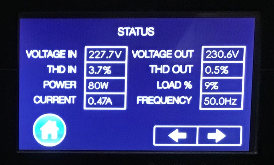

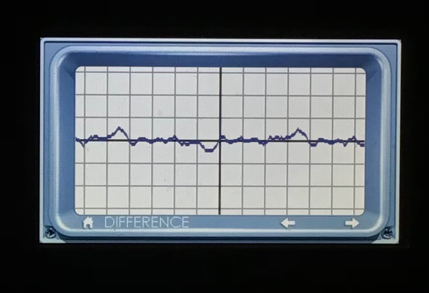

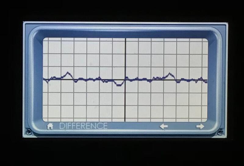

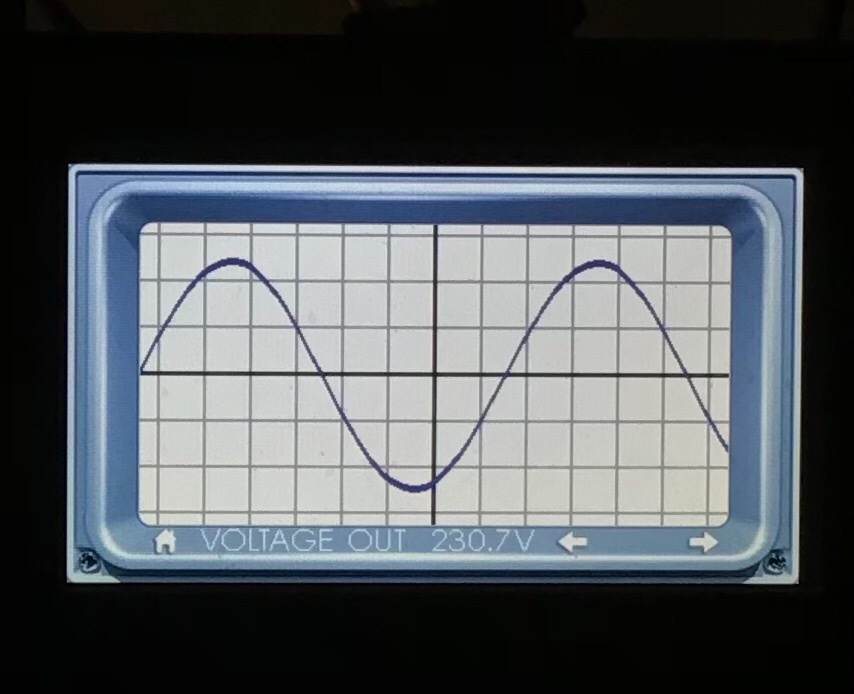

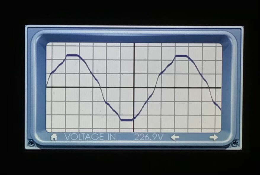

antonio 64 Inviato 20 Agosto 2021 Condividi Inviato 20 Agosto 2021 Ho il power plant 5, di PsAudio, ormai fuori produzione, ho fatto delle foto sul display in funzione, penso si capisca il lavoro svolto. impianto in funzione, pressione acustica +/- 80db. 1 1 Link al commento https://melius.club/topic/1845-problema-di-corrente/page/2/#findComment-187225 Condividi su altri siti Altre opzioni di condivisione...
PippoAngel Inviato 20 Agosto 2021 Condividi Inviato 20 Agosto 2021 Una cosa che mi ha colpito quando ho acquistato il PS Audio P15 per il mio impianto è la bassa potenza assorita: pensavo che un impianto con Streamer + DAC + Pre + Finale (300+300 W, classe AB) assorbisse, invece, anche con volume alto (pressione sonora circa 85 db) non va oltre i 350 W totali. Una cosa interessante da segnalare dei PS Audio: c'è una presa ethernet posteriore e, se vengono collegati alla rete, i dati di consumo (ed altri dati come distorsione corrente in entrata e voltaggio) vengono registrati sul sito della PS Audio (interessante, specie chi segnala che la qualità di riproduzione varia durante la giornata. Esempio: a casa mia ci sono due orari nel corso della giornata nei quali la distorsione aumenta arrivando al 3-4%, eppure abito lontano dalla zona industriale, evidentemente in zona c'è qualcosa che al mattino presto e nel tardo pomeriggio " ci mette del suo") Link al commento https://melius.club/topic/1845-problema-di-corrente/page/2/#findComment-187254 Condividi su altri siti Altre opzioni di condivisione...
