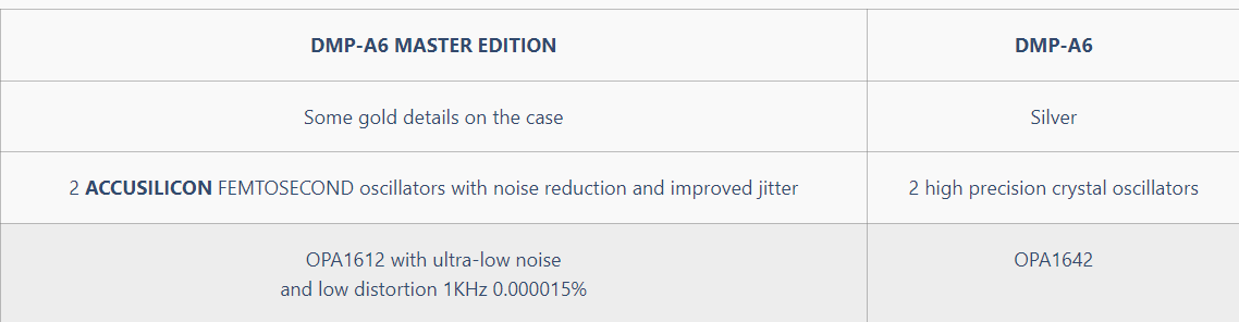

Elettro Inviato 18 Febbraio 2024 Condividi Inviato 18 Febbraio 2024 @Fortunato59Di rilievo la versione master ha un circuito di clock di qualità superiore (comunque più pregiata) basato su 2 oscillatori ACCUSILICON FEMTOSECOND , gli amplificatori operazionali audio Texas Instruments OPA1612 e qualche ritocco estetico di importanza marginale. Dal punto di vista dell'ascolto, questo si traduce in un pizzico di calore in più (timbro musicale) sulla gamma medio alta, rispetto la versione base, rendendolo più piacevole a lungo termine. Il tutto secondo la mia opinione. Valuta tu se questo giustifica un esborso maggiore rispetto la versione base. Link al commento https://melius.club/topic/18661-eversolo-dmp-a6-master-edition-o-standard-solamente-come-streamer/#findComment-1113522 Condividi su altri siti Altre opzioni di condivisione...
gianventu Inviato 18 Febbraio 2024 Condividi Inviato 18 Febbraio 2024 2 ore fa, Elettro ha scritto: @Fortunato59Di rilievo la versione master ha un circuito di clock di qualità superiore (comunque più pregiata) basato su 2 oscillatori ACCUSILICON FEMTOSECOND , gli amplificatori operazionali audio Texas Instruments OPA1612 e qualche ritocco estetico di importanza marginale. Dal punto di vista dell'ascolto, questo si traduce in un pizzico di calore in più (timbro musicale) sulla gamma medio alta, rispetto la versione base, rendendolo più piacevole a lungo termine. Il tutto secondo la mia opinione. Valuta tu se questo giustifica un esborso maggiore rispetto la versione base. usandolo come solo trasporto, non andrebbe a beneficiare di alcuna differenza di dac/clock Link al commento https://melius.club/topic/18661-eversolo-dmp-a6-master-edition-o-standard-solamente-come-streamer/#findComment-1113770 Condividi su altri siti Altre opzioni di condivisione...
Elettro Inviato 18 Febbraio 2024 Condividi Inviato 18 Febbraio 2024 17 minuti fa, gianventu ha scritto: usandolo come solo trasporto, non andrebbe a beneficiare di alcuna differenza di dac/clock Probabilmente, io riferisco delle differenze notate dal confronto fra le due macchine, come trasporto puro non ho avuto modo di provarle, quindi non saprei nella pratica cosa succede. Link al commento https://melius.club/topic/18661-eversolo-dmp-a6-master-edition-o-standard-solamente-come-streamer/#findComment-1113798 Condividi su altri siti Altre opzioni di condivisione...

Elettro Inviato 26 Febbraio 2024 Condividi Inviato 26 Febbraio 2024 Il 18/2/2024 at 18:23, gianventu ha scritto: usandolo come solo trasporto, non andrebbe a beneficiare di alcuna differenza di dac/clock Nel caso del DMP A8 se usato come lettore puro collegato ad un dac esterno in I2S avrebbe senso perchè sfrutteresti il doppio clock in classe femto. Il dmp A6/ME non è dotato di uscita I2S bensì USB quindi il clock verrebbe gestito dal dac esterno , nessun vantaggio come giustamente dici. Link al commento https://melius.club/topic/18661-eversolo-dmp-a6-master-edition-o-standard-solamente-come-streamer/#findComment-1123399 Condividi su altri siti Altre opzioni di condivisione...
