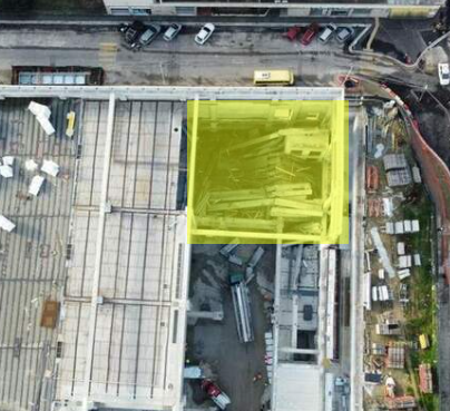

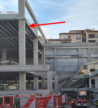

34 minuti fa, hfasci ha scritto:
Dal poco che può capire un informatico come il sottoscritto, fino al momento del crollo quella struttura stava in piedi per miracolo e continuo a credere che vi siano stati errori di progettazione e/o realizzazione delle strutture prefabbricate.
Difficile dirlo da qui, però dalle foto sembra che l'unica area interessata dal crollo sia quella dove stavano gettando la soletta. Dalle foto non mi sembra sinceramente imputabile ad un cedimento delle fondazioni visto che la restante parte elevata direi  sta in piedi benissimo.
Io ho travi Varese ( prefabbricate) sul tetto di casa e reggono un peso  per mq ben superiore alla soletta che vi getta sopra .  Che venga giù tutto, sempre  se sono state fatte  e montate a regola d'arte,  non mi pare possibile semplicemente gettandoci sopra il 25 % di quello previsto per la soletta  visto  che   sono progettate per reggere carichi ben superiori a quello della soletta.
