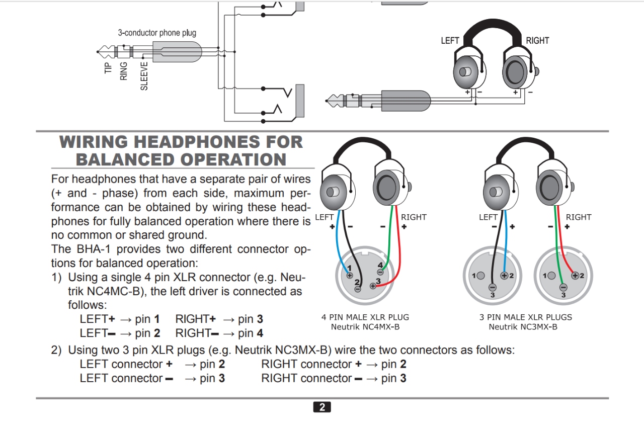

Salve a tutti colleghi , ritorno nel forum dopo un'assenza di vari anni per molti motivi di salute ora in miglioramento. Sicuramente ne è stato trattato in passato ma non sono riuscito a trovare il relativo thread. Possiedo una eccellente cuffia Shure SRH 1440 di tipo aperto che ha in dotazione due cavetti uguali staccabili e con uscite separate per i due auricolari dopo pochi cm. dal jack di connessione all'ampli.
Dato che la alimento con un altrettanto buono DAC/ ampli cuffia AUNE S6 che possiede sia la normale uscita coassiale 6,3 mm. che una uscita  XLR 4 poli , vorrei modificare uno dei due cavetti sostituendo  il jack standard 6,3 con uno XLR 4 poli maschio. Di conseguenza mi occorre sapere le polarità L/R + e L/R - che stanno sull'ampli. Lo scarno libretto di accompagno non ne fa cenno.
C'è qualche collega ch mi può aiutare ?

Salve amici , come promesso torno qui a riferire dopo che ho modificato il secondo cavo della Shure.  Ho trovato il connettore qui a Roma, alla TS di Viale Jonio 184 , negozio fornitissimo , alla modica cifra di 6 euro malgrado il livello molto alto di costruzione con connettori dorati e di assoluta precisione.
