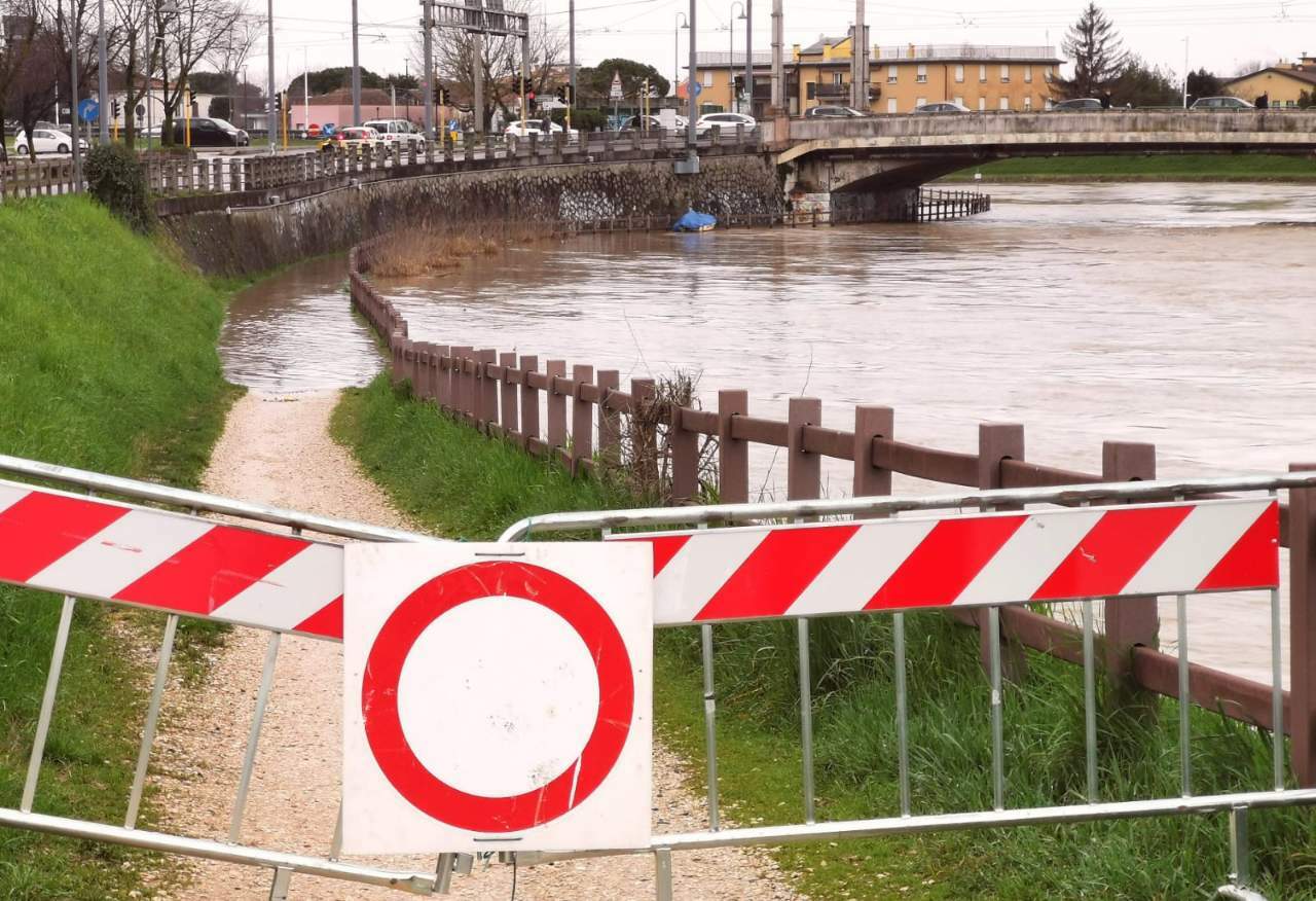

@maverick In effetti abitando in Sacra Famiglia (Padova) ero un po' preoccupato e stamattina sono andato a controllare il Bacchiglione, la piena era stata la scorsa notte, comunque era ancora alto perchè il sentiero dove passo spesso durante la passeggiate mattutine era allagato.
Ciao.
Evandro
https://melius.club/topic/18890-maltempo-nel-vicentino/page/2/#findComment-1126909
C'è un bel po' di margine, ancora, .. quello che ha consentito nelle ultime due piene di evitare gli allagamenti prima di via Vittorio Veneto - Decorati al Valor Civile.
Quindici anni fa non è stato così.
figurati se non conosco quelle zone ... è il mio lavoro
https://melius.club/topic/18890-maltempo-nel-vicentino/page/2/#findComment-1126980

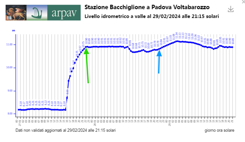

3 ore fa, maverick ha scritto:
il Bacchiglione, che è il fiume più problematico, grazie ai bacini costruiti nel vicentino, e anche in città, non è esondato, negli ultimi anni.
Agevolo grafico dal quale si vede l'effetto del bacino di laminazione a monte. La freccia verde indica l'inizio della fase di carico col netto peak-shave della curva di livello idrometrico. La freccia blu indica l'inizio della fase di scarico del bacino.
Queste opere sono infatti una sorta di jolly che nel corso di un'ondata di piena ti giochi una volta sola, specie quando il piano di regimazione non è completo al 100%. Per questo vanno gestiti opportunamente, sfruttando ogni metro cubo di portata consentito dalle arginature prima di aprire i bacini,  e scaricandoli non appena il battente d'acqua lo consente.
https://melius.club/topic/18890-maltempo-nel-vicentino/page/2/#findComment-1127017
Avendola vissuta e vista in diretta dalle mie parti, devo dirti che  ci vuole davvero poco per oltrepassare quel margine se continua a piovere come non mai per un giorno o due, dopo che sei arrivato al limite.
Non voglio gufare ehh, sia chiaro!
https://melius.club/topic/18890-maltempo-nel-vicentino/page/2/#findComment-1127046
Certo, .. ci vuole poco, le difese non sono eterne.
Se piove per due settimane di fila non ti salvi neanche col bacino di laminazione; però intanto da quando sono stati realizzati (e sono pochi anni, fino a dieci-quindici anni fa erano pochissimi e manco si conosceva cos'erano) e lo studio idraulico dell'area introdotto negli elaborati dei piani attuativi, le cose sono drasticamente migliorate.
A testimonianza che quando la tecnica e un po' di buona politica si mettono d'accordo i risultati ci sono.
Certo, sperare di eliminare in 10 anni l'incuria e l'insipienza di settant'anni di totale disinteresse, e pensare di essere tranquilli, è pura illusione.
