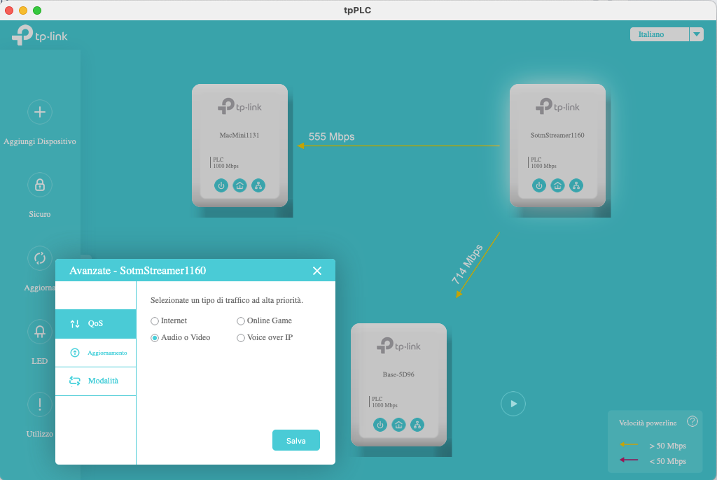

Andy Inviato 29 Febbraio 2024 Condividi Inviato 29 Febbraio 2024 io ho comprato dei TP-Link e vanno benone https://www.unieuro.it/online/Powerline-ed-Extender/TL-PA7017-KIT-pidTPLTLPA7017KIT Però sia su master che slave ho duplicato i frutti delle prese a muro... Inoltre con applicazione TpPLC ottimizzo il flusso in base alle necessità.. Mi son sempre chiesto se questi "cosi" introducessero rumore nell'impianto (probabilmente si) ma non ho trovato nessuna informazione a riguardo Link al commento https://melius.club/topic/18896-ascolto-musica-liquida-in-casa-non-cablata-ethernet-quali-i-migliori-powerline-o-alternative/#findComment-1126910 Condividi su altri siti Altre opzioni di condivisione...

Andy Inviato 29 Febbraio 2024 Condividi Inviato 29 Febbraio 2024 Ho un master e 3 slave...che uso da oltre due anni. Uno allo streamer Sotm nell'impianto principale (distante 15mt in linea d'aria dal router che è in un'altra stanza). Uno a un altro Pc Streamer Futro in un secondo impianto che uso poco.(distante meno di 10 metri) Un'altro al macmini che è nella stessa stanza dell'impianto principale (quindi distante circa 15 metri). Avrei potuto fare qualche buco nei muri e fare canaline...ma troppo sbattimento. La casa è tutta al piano terra ed è relativamente di recente costruzione (2003). Prova ad acquistarne uno simile su Amazon..se non va lo rendi (il modello che ho non è più disponibile ma ne sono usciti nuovi più recenti a ottimi prezzi). Link al commento https://melius.club/topic/18896-ascolto-musica-liquida-in-casa-non-cablata-ethernet-quali-i-migliori-powerline-o-alternative/#findComment-1127040 Condividi su altri siti Altre opzioni di condivisione...
