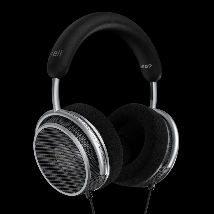

giuca70 Inviato 8 Marzo 2024 Condividi Inviato 8 Marzo 2024 Drop + Krell Una differente impostazione angolare del driver. Interessante e già richiesta. Link al commento https://melius.club/topic/19045-drop-grell-driver-angolare/ Condividi su altri siti Altre opzioni di condivisione...

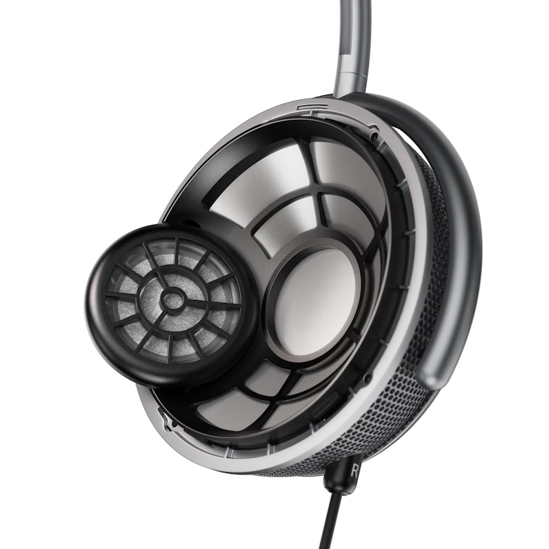

giuca70 Inviato 8 Marzo 2024 Autore Condividi Inviato 8 Marzo 2024 Chi è Alex Grell e perche' ha scelto la jion con Drop, ed una foto della innovativa disposizione del driver nel cup. Grellaudio Link al commento https://melius.club/topic/19045-drop-grell-driver-angolare/#findComment-1135056 Condividi su altri siti Altre opzioni di condivisione...

giuca70 Inviato 12 Marzo 2024 Autore Condividi Inviato 12 Marzo 2024 Ecco un'interessantissima disquisizione tecnica di Alex Grell, tradotta per voi, che condivido in pieno sul tipo di membrana del driver e circa lo smorzamento già dalla seconda armonica pari, oltre all'abbattimento di quasi tutte le dispari. (per inciso una membrana in berillio/titanio tende al freddo, e non è una novità): La prima domanda che dovete porvi è quali requisiti deve soddisfare il trasduttore acustico. Per me questi sono i requisiti per l'utilizzo con le cuffie aperte: Bassa frequenza di risonanza (<80 Hz) Modalità ben smorzate Basso fattore di distorsione, la 2a armonica ha la quota maggiore del fattore di distorsione totale Il fattore di distorsione aumenta verso toni molto bassi Volume massimo elevato anche alle basse frequenze senza aumento sproporzionato degli armonici dispari La risposta in frequenza del trasduttore misurata in campo libero sull'asse è lineare e cade uniformemente al di sopra del suo campo operativo Un'ampia "finestra di frequenza" tra la frequenza di risonanza e la frequenza di taglio superiore del trasduttore (-3dB rispetto al livello di pressione sonora a 1KHz misurato in campo libero sull'asse, trasduttore integrato in un open baffle "infinito") Buona possibilità di controllo delle masse in movimento attraverso elementi acustici fino a circa 2000Hz. Tutti questi requisiti possono essere raggiunti con diversi materiali della membrana. Li divido in due gruppi, anche se la transizione è in realtà fluida: Sistemi rigidi non smorzati Sistemi di smorzamento morbido Con i diaframmi rigidi l'obiettivo è spostare le risonanze del diaframma il più possibile nella gamma degli ultrasuoni. Con le membrane smorzate le risonanze si trovano nella gamma udibile ma vengono smorzate dal materiale smorzante a tal punto da non essere più percepibili (fattore Q basso). Ho già optato per coni morbidi e smorzati quando costruivo altoparlanti negli anni '80. Per me suonano meno freddi e aspri, ad eccezione delle membrane rigide di alcuni sistemi ben progettati (ad esempio gli altoparlanti Neumann KH), che sono state progettate per evitare di stimolare le modalità ad alta frequenza. Naturalmente anche i materiali dei coni molto rigidi con un buon smorzamento dei bordi hanno la loro giustificazione. Consentono diametri della membrana leggermente più grandi e quindi un volume di spostamento maggiore a parità di escursione. Fondamentalmente si può dire che il suono di una cuffia nella gamma fino a circa 1500 Hz non dipende dal materiale della membrana. Qui si possono ottenere grandi risultati con i diaframmi in PET puro. Gli elementi acustici sono decisivi qui. La massa del diaframma e, se realizzato con il materiale del diaframma, la cedevolezza della sospensione sono gli unici parametri che si aggiungono all'equazione in questo intervallo di frequenza. Il diaframma del trasduttore utilizzato nel grell OAE1 è maggiormente nella parte smorzata, con uno smorzamento del bordo ben regolato. Tutto il resto è un segreto commerciale. Link al commento https://melius.club/topic/19045-drop-grell-driver-angolare/#findComment-1139348 Condividi su altri siti Altre opzioni di condivisione...
giuca70 Inviato 12 Marzo 2024 Autore Condividi Inviato 12 Marzo 2024 E quest'altra analisi sempre di Alex Grell, riguardo l'inclinazione del driver di cui sopra, potrebbe indicare la quadra di un sistema di ascolto molto simile alla AKG K1000, migliorandone resa ed estensione in basso e fino ai 2.000 Hz. Vedremo. L'ho prenotata dall'inizio della campagna di kickstarter, intravedendone meraviglie. Il posizionamento del driver davanti alle cuffie non è inteso a creare "localizzazione davanti alla testa". Lo facciamo per utilizzare la geometria del padiglione auricolare individuale per modellare la risposta in frequenza del timpano in modo che sarebbe stata modellata quando il suono provenisse da un angolo di incidenza di 60° o (300°) verso la parte posteriore asse medio anteriore della testa. Da questa angolazione appare il primo fronte d'onda dei segnali stereo perfettamente riprodotti con gli altoparlanti. La direzione del primo fronte d'onda definisce dove localizziamo le sorgenti sonore (effetto Haas) (funziona anche con un solo orecchio - tra l'altro l'altro è bloccato :-). Il secondo motivo più importante è la giusta "tonalità" individuale nella gamma di frequenza superiore a 1,5 kHz poiché le nostre funzioni di trasferimento correlate all'orecchio (ERTF) sono molto diverse in quella gamma. Una cuffia suona completamente diversa per un ascoltatore con una geometria dell'orecchio diversa rispetto al progettista della cuffia quando il posizionamento del driver viene effettuato nella tradizionale posizione di 90° (270°). Un articolo molto interessante in questo contesto è: "Møller, H., Jensen, C. B., Hammershøi, D., & Sørensen, M. F. (1995). Criteri di progettazione per le cuffie. Journal of the Audio Engineering Society, 43(4), 218-232." http://www.aes.org/e-lib/browse.cfm?elib=10274 Quando le "pareti" di un padiglione auricolare sono progettate nel modo giusto non ci sono riflessioni o sono così piccole da non causare risonanze (fattore Q molto basso).Spero che questo aiuti a capire meglio perché abbiamo progettato l'OAE1 nel modo in cui è stato progettato. Link al commento https://melius.club/topic/19045-drop-grell-driver-angolare/#findComment-1139357 Condividi su altri siti Altre opzioni di condivisione...
