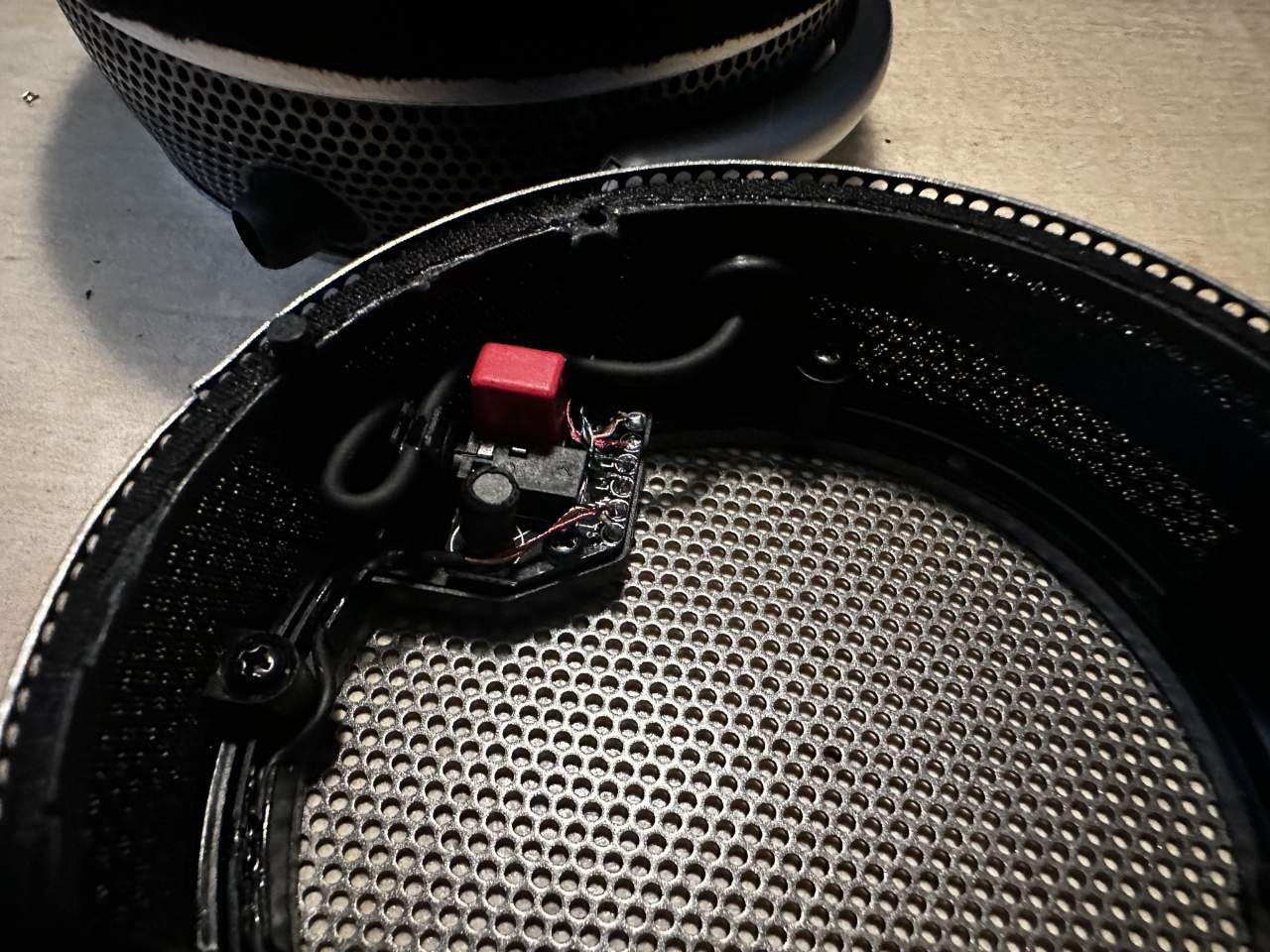

giuca70 Inviato 18 Luglio 2024 Autore Condividi Inviato 18 Luglio 2024 Dipende chi scrive su sbaf... E' la sostanza a cui propendo in seguito esigere il mio personale giudizio. Grazie per la dritta KnifeEdge. Drop è stata di recente acquisita da Corsair, dunque si intravede nel filtro notch il motivo della scelta e orientamento ad un mondo più largo di noi sprovveduti amanti delle cuffie. Ci giochiamo la torta che un bel bypass leva di mezzo tutte le chiacchiere su questa OEA1 ? Ci metterei anche la mano sul fuoco. Corsair punta al mondo gaming. Questa OEA1 si presta benissimo al tuning. Altro che roba da stare in silenzio, ma figuratevi se diamo corda al vento.... Sono troppo sicuro ? Ebben si. Primo, chi la pilota con ampli ad alta impedenza e/o valvole, la manda a carte 48. Secondo, serve un ampli con elevato damping factor per dare un impronta ferrea al driver. Terzo, siamo solo agli inizi. Dichiarare ciuffa un progetto diverso da tutto e tutti, spiaze non si fa. Link al commento https://melius.club/topic/19045-drop-grell-driver-angolare/page/2/#findComment-1249559 Condividi su altri siti Altre opzioni di condivisione...

giuca70 Inviato 18 Luglio 2024 Autore Condividi Inviato 18 Luglio 2024 Si non mi riferivo a te, ma a quei forumer che si fermano davanti qualche critica, contro le più numerose buone impressioni che si leggono ogni giorno e sono sempre di più. Si parla del "velo" Sennheiser, storico appannaggio di questo marchio, si parla dell'inversione di rotta rispetto la HD800, un vero muro per un basso che esce solo con pilotaggio OTL. Si legge di tutto sia pro che contro, alla fine ascoltare con le proprie orecchie è la cosa migliore, che poi a mio avviso 350 cocozze sono più che sufficienti oggi per una buona cuffia. Le stelle son Negroni !! Ci scherzo su, questo progetto kick starter di Drop mi è piaciuto molto sin dall'inizio, il fatto che ci abbiano infilato un filtro passa basso (filtro di Notch semplice condensatore resistore) per attenuare le alte la dice lunga sul fatto di attenuare le acute, guarda caso quel "velo" di mamma Sennheiser deve sempre essere in mezzo alle frittelle. Chi la descrive con oggettivita' le distingue una non particolare espressivita' strumentale nelle acute. Quel filtro.... se c'è un motivo avra'.. bypassarlo o modficarlo è un gioco da ragazzi. E sara' la prima cosa che faro', smmai riscontrero' anche io questo "velo" che tanto odio dal timbro Sennheiser, e che mi ha fatto allontanare da questo marchio già decenni fa. Per es. su sbaf chi ne parla in modo oggettivo e con grande cognizione di causa è un tale Ruined, con cui condivido cio' che ne descrive. Link al commento https://melius.club/topic/19045-drop-grell-driver-angolare/page/2/#findComment-1249683 Condividi su altri siti Altre opzioni di condivisione...
giuca70 Inviato 18 Luglio 2024 Autore Condividi Inviato 18 Luglio 2024 Facendo una analisi prettamente acustica, per quello che ho avuto modo di ascoltare e nel mio piccolo parco cuffie, modificare acusticamente, sono arrivato ad avere una "quadra" piuttosto verosimile alla realtà. Le cuffie dinamiche che danno una impressione di suonare con strumenti "in aria" sono le Austrian Audio. Molto avvincenti e realistiche sono i driver planari della serie HE6, con una eterea definizione e spaziosità. E' una equazione fra dimensione del driver e cubatura acustica all'interno del pad auricolare. Se si va oltre un certo range nel risultato di questa equazione immaginaria, si ottiene un suono che potrebbe allontanarsi dall'essere verosimile alla realtà. Limitare con un filtro passa basso da 6 dB di ottava, quindi a 90° (nemmeno 180°), ha lo spregevole svantaggio di creare uno sfasamento fra basso medio e il sopra acuti. Andiamo a farfalle, come si direbbe... Quel filtro notch lo vedo come il maggior incriminato nella gestione dello sfasamento descritto dai più attenti. La vera causa del compromesso fra Corsair (la moda del gaming dal passo felpato, chi gioca sa di cosa parlo) e il progettista. Non sempre i nodi vengono al pettine, ma quando si stanano, be'... risolvere questa piccola diatriba fra business e qualità originaria è un attimo. Fateci caso, ci sono filtri passivi davanti il drive a strati differenti che già asservano il compito di limare le stridule acute, metterci il notch è solo un passaggio marketing. Un ingegnere del suono come Axell Grell lo sa molto bene cosa fa un filtro PB da 6 dB di ottava su un unico driver, ammazza l'armonia creando sfasamenti surreali. Forse in casa o in auto questa evidenza è inferiore, ma in cuffia è veramente fastidiosa. Notare per esempio la ESS 412H, doppio driver dinamico e di Hell, con filtro PA guarda caso da 6 dB di ottava anche lui. A parte la differente impronta sonica dei 2 driver, c'è uno sfasamento surreale, che in quel caso si è minimizzato invertendo le polarità del driver di Hell. In quel caso, la distanza fra i driver, e lo sfasamento a 90° ne ha giovato nella conformazione acustica all'interno del pad. Nella OEA1 il driver è uno solo, inclinato a 60°. E' stato voluto il filtro notch ? Nutro dubbi, vedremo appena arrivera'. Chiaramente a mio avviso, sempre i miei 2 cents. L'acustica legata a tante cosine nel loro insieme per me ha il suo fascino. Capire dove sta il tallone di Achille a volte viene naturale per i mei punti di vista. Link al commento https://melius.club/topic/19045-drop-grell-driver-angolare/page/2/#findComment-1249708 Condividi su altri siti Altre opzioni di condivisione...
giuca70 Inviato 19 Luglio 2024 Autore Condividi Inviato 19 Luglio 2024 Quanto sopra, un filtro passa basso C-R (o vicecersa) induce un fattore Q 0,7 con punto di taglio F hz a -3 dB, ovvero una rotazione di fase 90°, ma a scendere/salire questa rotazione di fase contunia a "ruotare" man mano che l'attenuazione del filtro incrementa. Una precisazione per i puristi era dovuta. Il fulcro della non precisa connotazione strumentale negli acuti, da alcuni descritta, è stata colpita al centro e affondata. qui un esempio facile delle rotazioni di fase di un filtro passa alto, passa basso, o passa banda Ecco perche' ho sempre preferito i filtri attivi, ma questo è un'altro discorso... Scommetto una torta, o se preferite un bigne' di Ciccio', dalle mie parti un must da assaggiare nella vita, almeno una volta. In barba a tutte le diete... Link al commento https://melius.club/topic/19045-drop-grell-driver-angolare/page/2/#findComment-1249816 Condividi su altri siti Altre opzioni di condivisione...
