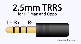

giuca70 Inviato 1 Agosto 2024 Autore Condividi Inviato 1 Agosto 2024 Un primissimo mio personale giudizio. Queste OEA1 sono letteralmente spietate, rendono gloria ad incisioni perfette, e mostrano ciofeca con incisioni pessime. Questo è un punto a loro favore. Come intravedevo c'è spazio per un meraviglioso tuning, a cominciare dal cavo. Ambo i lati hanno connessioni bilanciate 2,5mm, segno dell'avanguardia e dell'estro di Grell. Ci si puo' sbizzarrire con il cambio cavi. La strada è solo indicata. Il mio esemplare uno dei primi 200 costruiti, rasenta la perfezione di una cuffia premium. Altro che commenti negativi... letti e sparigliati qui e li'... ed è ancora in rodaggio! Link al commento https://melius.club/topic/19045-drop-grell-driver-angolare/page/3/#findComment-1260581 Condividi su altri siti Altre opzioni di condivisione...

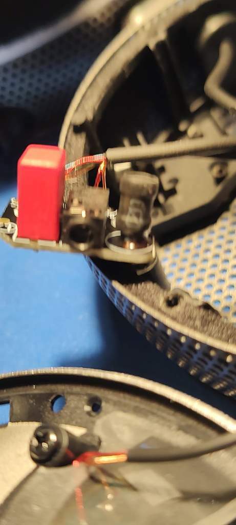

giuca70 Inviato 1 Agosto 2024 Autore Condividi Inviato 1 Agosto 2024 Non perdo di vista il filtro Passa Basso inserito dietro il driver, prima o poi lo levo dalle scatoline... Io non sono la massa di coloro che non amano le sibilanti, saro' pure un sordologo di classe.... consentitemelo. I piatti di batteria sono arretrati.... dopo il cable tuning si passa a quel filtro condensatore resistenza che tanto odio su un unico driver... La strada è segnata. Queste OEA1 sono uniche, aperte e chiuse al contempo con i pregi di entrambe le soluzioni. Unica nota stonata questo velo da levare prima possibile, il passa basso tunizzato dopo i 4,5K. Link al commento https://melius.club/topic/19045-drop-grell-driver-angolare/page/3/#findComment-1260842 Condividi su altri siti Altre opzioni di condivisione...
giuca70 Inviato 2 Agosto 2024 Autore Condividi Inviato 2 Agosto 2024 L'attesa non fa per me... siamo molto vicini a levare il velo imposto dal filtro passa basso che il business ha voluto inserire dando seguito ai pereri di una una marea bimbominchia iagli ascolti dei primi prototipi ai vari canjam, deturpando le acute di questo driver... in modo molto discutibile... per il sano valore dei soldi e delle mode da gaming. Per fortuna è facilmente risolvibile ed anche reversibile la modifica. Restituiremo onore al progetto iniziale, levando tutte quelle rotazioni di fase continue che dai 6 KHz in su, attua questo filtro PB del piffero gamers !! . Link al commento https://melius.club/topic/19045-drop-grell-driver-angolare/page/3/#findComment-1261387 Condividi su altri siti Altre opzioni di condivisione...

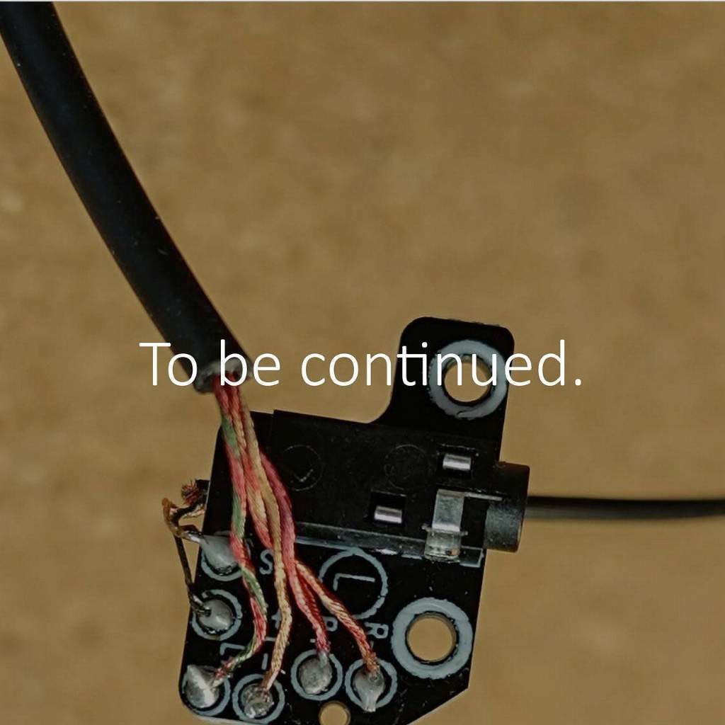

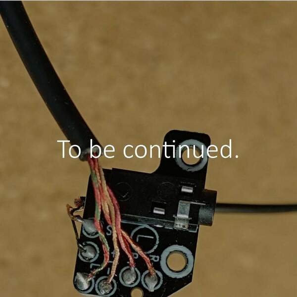

giuca70 Inviato 2 Agosto 2024 Autore Condividi Inviato 2 Agosto 2024 Fatevi da soli una idea di come il marketing deturpa le buone intenzioni. Come è la basetta oggi . e come era in origine . Link al commento https://melius.club/topic/19045-drop-grell-driver-angolare/page/3/#findComment-1261392 Condividi su altri siti Altre opzioni di condivisione...

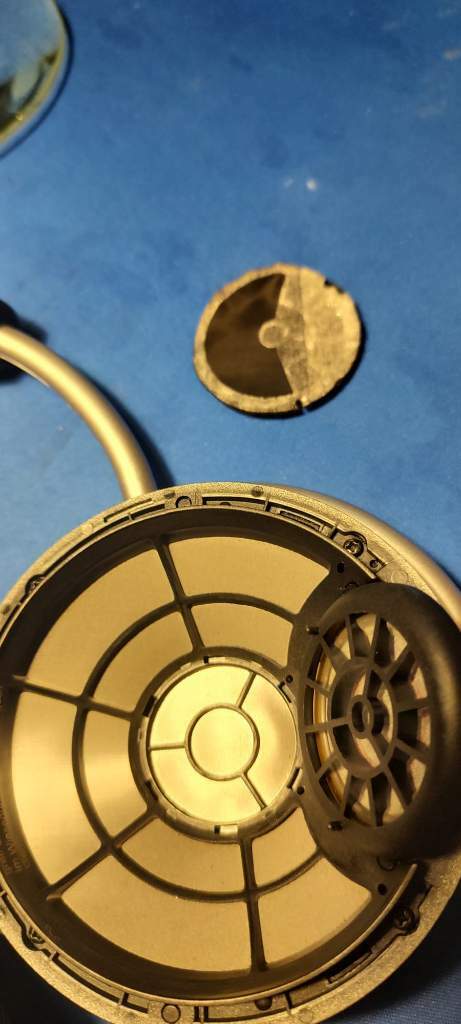

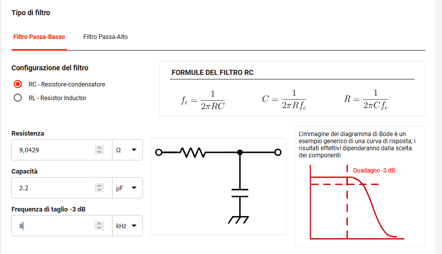

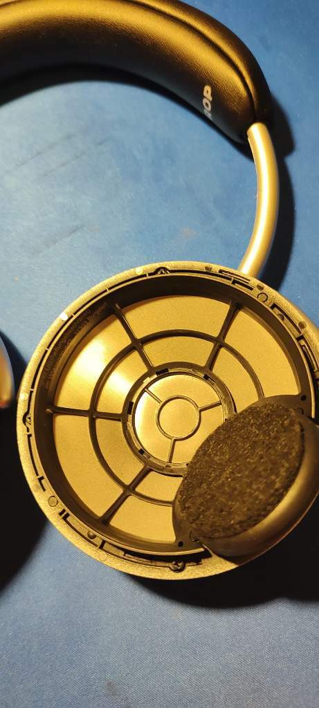

giuca70 Inviato 2 Agosto 2024 Autore Condividi Inviato 2 Agosto 2024 Bene continua la disamina su questo filtro basso, la frequenza di tagli è 20,6 KHz. Valori R 3,5 Ohm - Condensatore 2,2 uF . . Teoricamente non è propriamente lui il colpevole, è fuori banda udibile.... anche se quel resisore da 3,5 Ohm sta sulle corna per abbattere seppur di poco il damping factor di un ampli che non sia "carrozzato".... . Prima di estirpare il condensatore e mettere in corto il resitore, si fa quello che viene più facile a tutti... Levare il tappo acustico per meta' otturato dal bi-adesivo. . . da come era: . . e tutta la banda al di sopra di strumenti come i piatti escono fuori integerrimi. Era ora! Facile no ? Link al commento https://melius.club/topic/19045-drop-grell-driver-angolare/page/3/#findComment-1261496 Condividi su altri siti Altre opzioni di condivisione...
giuca70 Inviato 2 Agosto 2024 Autore Condividi Inviato 2 Agosto 2024 Gia' cosi' è tutta un'altra musica, nel vero senso della parola. Un driver in biocellulosa è capace si di essere li' per li' per emettere sibilanti, pero' adesso si puo' giocare con un diverso sistema di disco smorzante magari meno di quello in foto sopra. A seguire tolto il passa basso, sara' ora di testare uno dei dongle più performanti e vedere come risponde... il KA17. Teoria, tecnica, pratica, acustica. Un mix affascinante. La parte migliore del divertimento per estrapolare il massimo da tutto cio' che suona !! Secondo il proprio gusto, e capacità di risolvere frequenze oltre o fino ad un certo valore. L'età di un giovane ha udito molto più sensibile di un sordologo in età, forse il motivo di ispessire questo disco al punto da spezzarne la fine capacità risolutiva del driver per dare piacere ad una platea estesa di giovani.... Facile porre rimedio, basta alzare il pad esterno e togliere il disco, nulla di drammatico. Il filtro, sarà il passo successivo da analizzare. Con o senza, abbinato a qualsiasivoglia ampli. Per ora posso dirvi è una cuffia completa, l'unione di una ottima chiusa (Denon) e la migliore aperta (HE6).... eresia fu scritta... certamente non e' eguale all'una o all'altra, solo per rendere l'idea... di quanto palcoscenico, impatto, dettaglio e finezza sia capace di restituire. Link al commento https://melius.club/topic/19045-drop-grell-driver-angolare/page/3/#findComment-1261508 Condividi su altri siti Altre opzioni di condivisione...

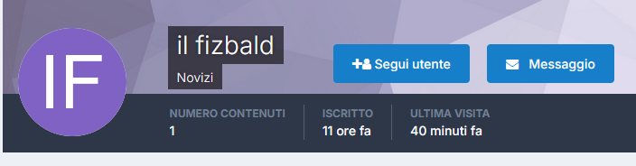

il fizbald Inviato 3 Agosto 2024 Condividi Inviato 3 Agosto 2024 @cele Purtroppo è una cuffia oscena, un progetto malriuscito c è poco da dire, niente a che vedere con le Sennheiser, da EVITARE! 1 Link al commento https://melius.club/topic/19045-drop-grell-driver-angolare/page/3/#findComment-1261776 Condividi su altri siti Altre opzioni di condivisione...
giuca70 Inviato 3 Agosto 2024 Autore Condividi Inviato 3 Agosto 2024 Appena iscritto metti in bella mostra tutta la tua asfitticità... Asciante' Link al commento https://melius.club/topic/19045-drop-grell-driver-angolare/page/3/#findComment-1261797 Condividi su altri siti Altre opzioni di condivisione...

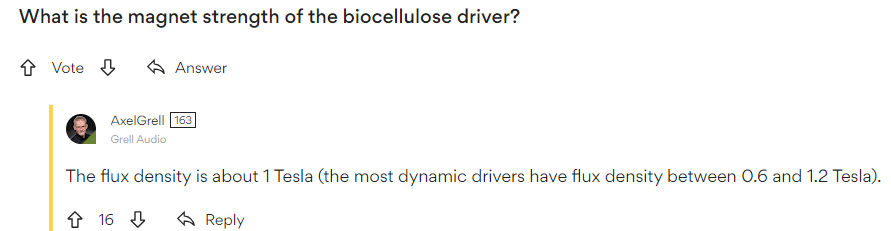

giuca70 Inviato 3 Agosto 2024 Autore Condividi Inviato 3 Agosto 2024 Il driver da 40mm ha un magnete da circa 1 Tesla, come certificato da Axell. . Link al commento https://melius.club/topic/19045-drop-grell-driver-angolare/page/3/#findComment-1261832 Condividi su altri siti Altre opzioni di condivisione...
