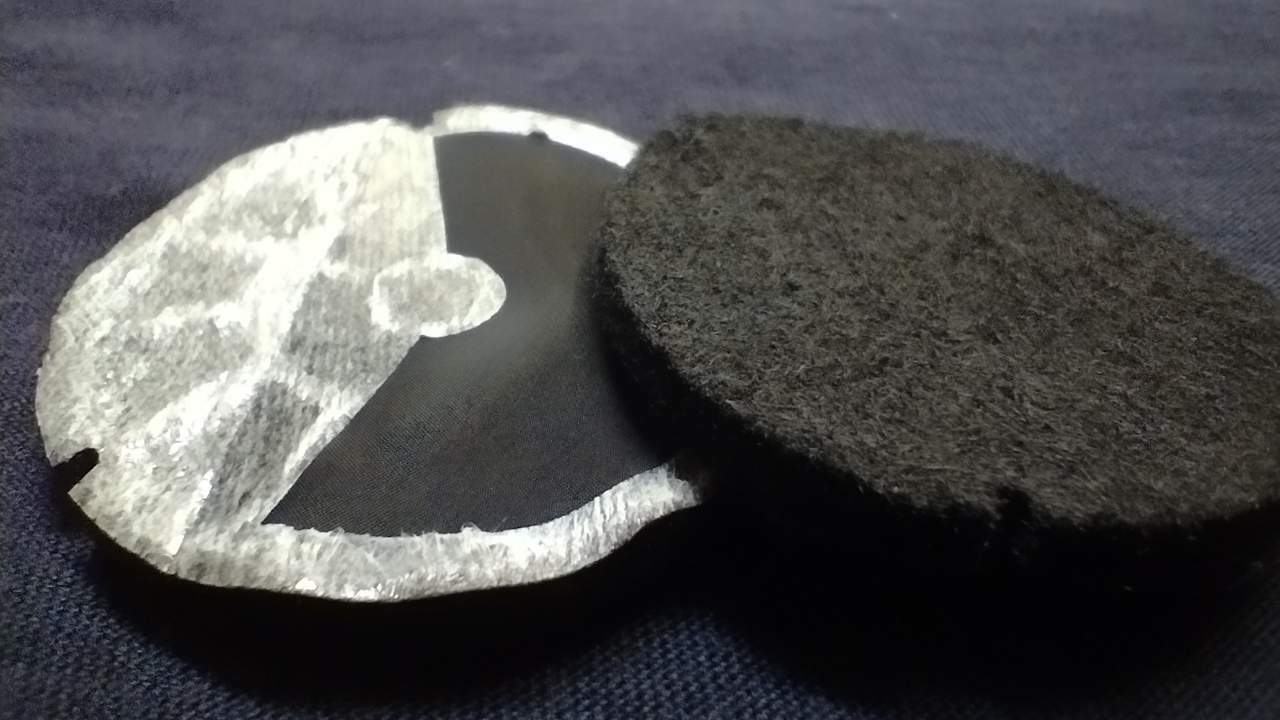

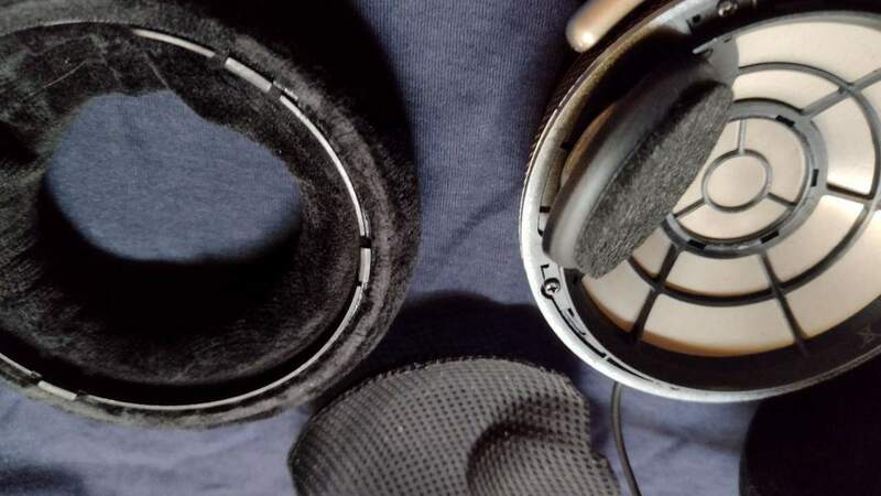

giuca70 Inviato 3 Agosto 2024 Autore Condividi Inviato 3 Agosto 2024 In questo video come togliere i pads ed i 2 dischi smorzanti. Drop + Grell . Il Fiio KA17 la pilota niente male. E' un bel sentire. Conclusioni: il filtro PB da 20KHz è stato messo li' per filtrare la banda non udibile. Puo' rimanere al suo posto. Disamina arrivata a conclusione, test completo e gratuito di questa cuffia finito, non essendoci altro da migliorare. Ricordo è la mia personale disamina, e tale rimane. Chi vuole puo' attingere forse dalla prima recensione italiana, credo forse la più approfondita di altri lidi, faccia secondo suo personale discernimento. Nessuno impone nulla. . Buoni ascolti. Link al commento https://melius.club/topic/19045-drop-grell-driver-angolare/page/4/#findComment-1261863 Condividi su altri siti Altre opzioni di condivisione...

giuca70 Inviato 6 Agosto 2024 Autore Condividi Inviato 6 Agosto 2024 @mojo_65 E' un piacere condividere cio' che una grande passione ci fa vivere, qualche ora di sano hobby. Quei dischi smorzanti in effetti sono spessi, e credo siano responsabili al 80%, smorzano fin troppo le acute. Dipende tutto dalla fisicità e dalla sensibilità che ognuno ha su queste frequenze. Grell ha pensato bene di creare un oggetto a cui basta veramente poco per filtrare acusticamente, un semplice disco smorzante, le acute. Basti pensare che se non dovesse piacere senza disco smorzante, si potrebbe interporre uno strato meno spesso con pochissimo biadesivo, e arrivare alla quadra veramente con poco. Non è da tutti i costruttori realizzare una cuffia che si presta facilmente a tale semplice modifica acustica. Cio' detto da uno che ha fatto parecchie modifiche invasive su altre mie cuffie... In aprticolare questi dischi smorzanti sono costituiti da 2 materiali: feltro per 2 mm e uno strato fitto di tessuto sottile, oltre ad una copertura del 40% con biadesivo, quasi sembrano muri acustici alle mie sorde orecchie. Link al commento https://melius.club/topic/19045-drop-grell-driver-angolare/page/4/#findComment-1263467 Condividi su altri siti Altre opzioni di condivisione...

giuca70 Inviato 10 Agosto 2024 Autore Condividi Inviato 10 Agosto 2024 Confortato da altre esperienze simili, e dal fatto che Evesrug (il braccio destro Drop per la OEA1) oltreoceano hanno migliorato e di molto il comfort della headband, ci sono voluti 5 minuti per indossarla ed esclamare: "FINALMENTE"... Il timbro tonale della cuffia per me è migliorato, sostanzialmente simile, è il comfort di ascolto che è aumentato. Altro punto per definire questa cuffia predisposta per il tuning fai da te. . Con l'aiuto di un plettro staccare la parte interna della headband è ad incastro. . . svitare queste viti solo da una parte (sinistra per es.) . . estrarre la molla di ferro ed allargarla a piacemento . . Rimontare e via, pressione sui lobi CIAO ! Link al commento https://melius.club/topic/19045-drop-grell-driver-angolare/page/4/#findComment-1267100 Condividi su altri siti Altre opzioni di condivisione...

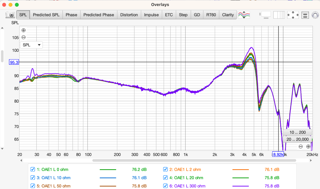

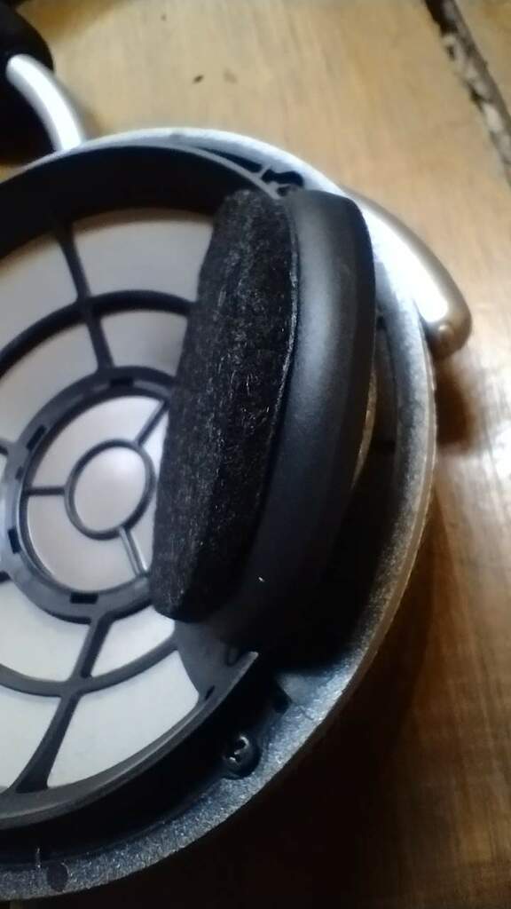

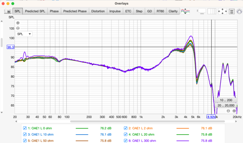

giuca70 Inviato 12 Agosto 2024 Autore Condividi Inviato 12 Agosto 2024 In attesa che arrivino 2 adattatori da 2,5mm TRRS schema hifiman verso jack 3,5mm TRS standard, ho voluto testare altre cose. Direte: ma questo non ha altro da fare ? Forse. Mi erano avanzati dei dischi smorzanti sovrapposti (4 di spessore 0,5mm) da 40mm della 1More triple driver. Ne ho preso solo uno, inserito sopra il driver. Ho voluto pilotare la OEA1 solo in bilanciato con il Questyle M15. Se qualcosa non va è chiaramente più evidente se a pilotarla sia un semplice dongle e non l'ampli, che magari maschera meglio qualche deficit. Bene, senza disco smorzante è chiara pero' qualcosa si sente che manca: definizione nelle acute. Passo al disco sottile, l'impastamento sulle acute è ancora peggio. Mi viene in mente di levare anche il feltro da 10 cm che copre il vano del cup interno. Si intravede un luce ! MA qualcosa ancora non convince con alcuni brani, le acute sono ancora confuse. A questo punto inserisco l'ampli Cayin iHA-6 in bilanciato, lasciando M15 come dac. E luce fu ! Alcuni forumer su head-fi dicono che questa era la cuffia in origine nella mente di Axell Grell. E ci credo ! . Riassumendo i punti essenziali per ascoltare meglio la OEA1 sono pochi, solo 3. . 1 - Avere un ampli SS con alto valore di Damping Factor per mordere il driver senza oscillazioni superflue. 2 - levare il disco smorzante sul 40mm 3 - estrarre il feltro da 10 cm dal fondo del cup imterno. . Cosa esce fuori con queste 3 semplici mosse ? Avete presente quando si leva il pannello smorzante frontale di una cassa a 3 vie da pavimento ? Ecco la stessa identica cosa. Con la stesa identica ambienza e profondità espressiva ecc. ecc.. Nessun riverbero, nessuna riflessione, contro ogni regola acustica. Si potrebbe obiettare che il driver in biocellulosa sia estremamente efficiente sulle acute. Puo' darsi, e questo sicuramente rimane in evidenza con pilotaggio al di sotto della prima clausola necessaria per farla suonare benissimo, anche con quei brani che mandavano in tilt la scena riprodotta solo dal dongle. Per es. Cher Dancing Queen. I piatti riprodotti con l'ampli non sono impastati come quelli ascoltati col dongle. . Buoni ascolti. Link al commento https://melius.club/topic/19045-drop-grell-driver-angolare/page/4/#findComment-1268960 Condividi su altri siti Altre opzioni di condivisione...
cele Inviato 13 Agosto 2024 Condividi Inviato 13 Agosto 2024 Come dice giustamente @giuca70 occorre rimuovere il dischetto di feltro incollato al driver.. Quel filtro è qualcosa di criminale... Una volta rimosso la timbrica riacquista coerenza, la trasparenza e la grana migliorano sensibilmente... Confesso che le cuffie plug and play mi avevano lasciato perplesso per una certa schizofrenia timbrica, ora direi che ci siamo... @giuca70 mi potresti dire qualcosa sugli adattatori per cuffia? Si potrebbero usare per cavi utilizzati per le HFM? Link al commento https://melius.club/topic/19045-drop-grell-driver-angolare/page/4/#findComment-1269276 Condividi su altri siti Altre opzioni di condivisione...

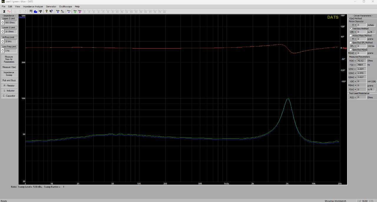

giuca70 Inviato 13 Agosto 2024 Autore Condividi Inviato 13 Agosto 2024 @cele grazie per il tuo riscontro. Gli adattatori sarebbero in consegna, l'attesa è la cosa che in questo momento sto facendo passare in secondo piano. Ho fatto dei calcoli teorici per estrapolare la frequenza di risonanza del risuonatore di Helmotz. Ho analizzato diversi dati dandoli in pasto ad una trasformata di Fourier, anche per la velocità del suono circa le onde trasversali su diversi materiali. I risultati ottenuti danno ragione al forumer oltreoceano che ha segnalato la presenza di risonanze sulle acute, e solo con alcuni brani, come conferma anche Grell. Da questi risultati che per ora rimangono nel mio laboratorio ( se sbaglio almeno potrete dire che ho torto ) le teorie assimilate con calcoli specifici con tolleranza del 10% mi fanno pensare di intervenire acusticamente. Se avro' ragione o meno, nell'attesa dei 2 adattatori, solo una prova di ascolto potrà dirlo. Il mio difetto ? Penso troppo, ma pongo molta attenzione a cio' che altri riferiscono, se altre persone "sentono" cose differenti dalle mie, allora inizio ad azionare i neuroni, alla venera età di 54 albe. Link al commento https://melius.club/topic/19045-drop-grell-driver-angolare/page/4/#findComment-1269490 Condividi su altri siti Altre opzioni di condivisione...
giuca70 Inviato 13 Agosto 2024 Autore Condividi Inviato 13 Agosto 2024 I 2 adattatori hanno le masse R- ed L- in comune, quindi un bel buco nell'acqua. . Passando invece all'ascolto di quanto accennato sopra... sono stranito del risultato, premesso che sono un signor nessuno in confronto a Grell.... si esatto stranito da quello che sto ascoltando a parita' di setup e brani musicali. Non riesco a crederci io stesso, anzi diro' una sola cosa: non mi esprimo proprio fin quando non saro' proprio sicuro di quanto studiato nei calcoli teorici e messo in pratica. Una sola cosa posso sbilanciare nel dire, la "frizzantezza" del driver non sparisce al 100% ma.... ma come dicevo sono un signor nessuno... faro' passare del tempo prima di espormi. Non è possibile che abbia ragione. Link al commento https://melius.club/topic/19045-drop-grell-driver-angolare/page/4/#findComment-1269750 Condividi su altri siti Altre opzioni di condivisione...
