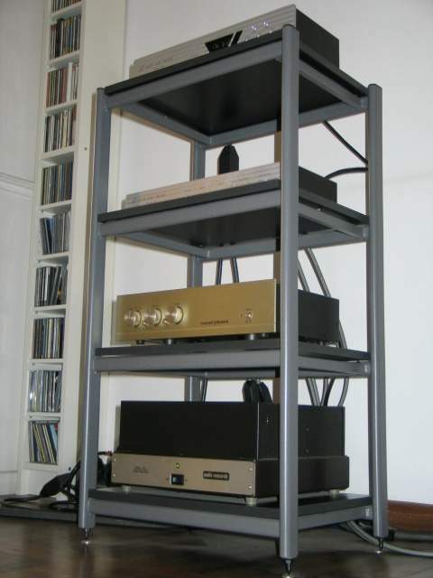

Posseggo un vecchio tavolino hifi della GM Audio. Già comperato usato all'epoca, impossibile per me trovare manuale o scheda tecnica. Vorrei capire qual è la capacità di peso dei ripiani. Non ho mai avuto problemi di avere elettroniche pesanti e quindi mai mi sono posto in precedenza il problema. Adesso sto accarezzando l'idea di una elettronica con alimentazione separata: si tratta di 10 + 26 kili. A naso i 26 kili non credo che non sarebbero sopportati ma poichè ho problemi di spazio sto prendendo anche in considerazione l'idea di impilarle. Sempre ammesso e concesso che ciò non sia sonicamente una bestemmia, vorrei capire se meccanicamente il tavolino reggerebbe.
Ho questa foto. I ripiani sono in mdf per quanto posso capire e poggiano su 3 piccoli coni: questi potrei anche toglierli facendo poggiare i ripiani in mdf direttamente sulla intelaiatura in metallo.

Ho avuto dei finali in classe A pesantissimi e i miei tavolini Solidsteel, con ripiani in mdf da 3cm, non hanno mai dato il minimo segno di cedimento. E neanche i coni sottostanti, che sono ancora acuminati come il primo giorno...
Credo che una cinquantina di chili il tuo ripiano (mi sembra da 2cm) li possa reggere senza problemi.

Non togliere i coni perché servono contro le vibrazioni.

Ma in definitiva, quale sarebbe il carico più sfavorevole nel caso tu volessi impilare varie elettroniche?
Magari potresti farti fare da un falegname solo quel ripiano con uno spessore più grande (3cm).
Ottimi ripiani sono anche i taglieri grandi di ikea, spesso usati dagli audiofili come basette antivibrazioni diy, ma non so se le dimensioni sono sufficienti.
P.S. Fai una ricerca in rete e vedi se riesci a trovare qualche datasheet sull'mdf. A quel punto ti puoi calcolare da solo il carico max. Ovviamente, non conoscendo la densità utilizzata nel tuo, prendi in considerazione il dato peggiore tra quelli dichiarati, in modo che stai tranquillo.
