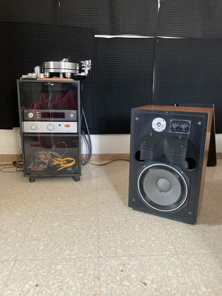

Supporto per ESB fx 3000
Ho preso da poco una coppia di ESB FX 3000. Vorrei ora ottimizzarne la collocazione.
A me sembra evidente che bisognerebbe alzarle di un 30cm per avere i TW ad altezza orecchio ma ha senso o da progetto devono rimanere lì?
se si dovesse alzare, meglio struttura in ferro stile JBL o pezzo massello di legno?
Se pensate non sia necessario alzarle, piedini?
Ora sono a pavimento direttamente con il legno della cassa (hanno uno zoccoletto pensato per questo)
Grazie a chiunque abbia consigli da condividere

Perdonami se non contribuisco ma al contrario ti faccio una domanda.
Come suona così?
Percepisci un palcoscenico troppo basso?
Se sì proverei ad alzarle un pochino in qualsiasi modo con libri o scatole, oppure meglio ancora alzandole solo davanti come le Klipsch Heresy per direzionare il tweeter verso l’orecchio.
Questa ultima soluzione, al contrario della prima, eviterebbe di perdere consistenza nei bassi.
Se non lo avessi già fatto io farei qualche esperimento.

Grazie x il contributo.
Si, le voci sono troppo basse e, si, mettendole su delle sedie perdono in basso (ma le sedie stanno a un 60cm).
Si, ho già provato a mettere cose davanti x inclinarle verso orecchio ma con scarsi risultati.
Vorrei semplicemente metterle in condizioni di dare il massimo..ma sono pigro e invece di sperimentare, vorrei consigli.
Queste ESB sono strane.. nonostante quel mega woofer, in basso ci vanno educate.. meno delle DM-14 che gli sto alternando in questo periodo ma quella serie (DM-12, DM-14 e DM-16), a patto di metterle in condizioni ottimali, giocano in una categoria che... ogni volta ci rimango "quasi" male 😀

@Gin
Se hai già verificato elettricamente i diffusori e specialmente che i woofer non siano in controfase, li avvicinerei alla parete frontale, dalla foto appaiono abbastanza distanti.
Se sono come le Heresy meglio vicino la parete, altrimenti il basso si perde.
60cm di altezza mi sembrano davvero eccessivi.

secondo me proverei ad alzarle in modo da avere i tweeters ad altezza orecchio con libri o altro, una volta stabilita l'altezza giusta cercherei o mi farei fare dei supporti in metallo che permettano di riempirli di sabbia o altro materiale smorzante...i diffusori ti ringrazieranno.

@mla i 60cm erano una prova "volante" , i cm in più giusti sarebbero 30.
@bambulotto e @BEST-GROOVE l'ampli che uso ora è un UR Unico Primo da 80w... nonostante la sensibilità media delle ESB 3000, si sente che hanno bisogno di più benza. A breve, se va tutto come spero, prenderò qualcosa di più ciccio e vedrò di metterle nelle migliori condizioni per esprimere un parere definitivo.
Cmq mi pare di capire che è meglio una struttura in acciaio che un blocco di legno, corretto?

Per me si ma solo se si possono riempire con sabbia o pallini di piombo o filler....o un misto di tutto altrimenti c'è il rischio possano risuonare.

Ho avuto le 3000 e le 5000 un bel pò di anni fa. Ho perso la testa nel cercare di posizionarle in tutti i modi possibili ed immaginabili. Pilotate da un Sae 220. Non c'è stato verso di farmele piacere. Uscite da casa mia senza rimpianti.
Cosa c’era che non andava?
Sì sì certo, era per confermare che come prova specialmente sui bassi sarebbe stata poco significativa.
Sul tipo e il materiale del rialzo non ti saprei dire.

Non pensare che servono valagate di watt, anche perchè sono altoparlanti in carta Ciare, li muovi con molto poco.
Tra l'altro se esageri te li ritrovi in mano.
Il problema li risiede da altre parti, di sicuro devi rialzarle, ma il diffusore è quello che è, come lo stai ascoltando ora ovviamente nessun diffusore può suonare a modo, ma perdici un po' di tempo, ma le prestazioni di base non sono top.
Sono musicali, ma bisogna anche vedere dopo tutti questi anni come sono conservate.
