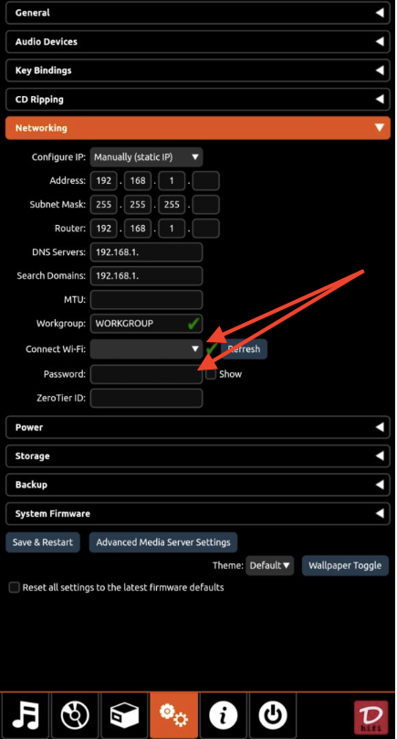

Roberto32 Inviato 1 Aprile 2024 Autore Condividi Inviato 1 Aprile 2024 @stefano_mbp Grazie mille dei consigli che intendi per: Io lascerei il DHCP ma se proprio vuoi avventurarti … ? In rete ho trovato questi parametri ti allego foto cosi tu che sei esperto mi dici che ne pensi. Link al commento https://melius.club/topic/19453-installare-daphile-su-pc-tramite-wifi/#findComment-1158991 Condividi su altri siti Altre opzioni di condivisione...
stefano_mbp Inviato 1 Aprile 2024 Condividi Inviato 1 Aprile 2024 @Roberto32 intendo dire che non dovresti inserire un indirizzo statico se non sai cosa stai facendo. Il router assegna automaticamente indirizzi ip tramite dhcp che spesso ha un range definito nel router stesso. Dovresti inserire un indirizzo al di fuori di quel range altrimenti rischi che lo stesso indirizzo venga assegnato a qualche altro device … lascio immaginare la confusione se ciò avvenisse. Se invece il range del dhcp del router è tutta la rete allora devi inserire nel router una “prenotazione” che si configura nel router inserendo nella apposita sezione il MAC address (indirizzo univoco della scheda di rete del pc) seguito da un indirizzo della tua rete a tua scelta. . Connect Wi-Fi dovrebbe mostrare il nome della tua rete Wi-Fi (apri la tendina) Password come dicevo è la password della rete Wi-Fi (determinata dal router) Link al commento https://melius.club/topic/19453-installare-daphile-su-pc-tramite-wifi/#findComment-1159008 Condividi su altri siti Altre opzioni di condivisione...

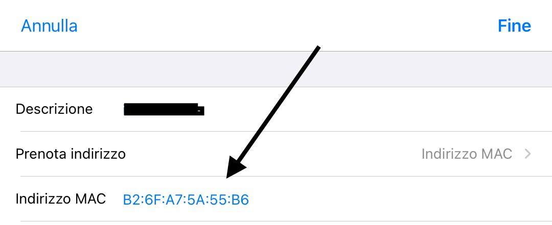

stefano_mbp Inviato 1 Aprile 2024 Condividi Inviato 1 Aprile 2024 @Roberto32 il MAC address ha questo formato ….. e lo trovi andando in Advanced Media Server Settings/Information (ultimo tab a destra) Link al commento https://melius.club/topic/19453-installare-daphile-su-pc-tramite-wifi/#findComment-1159021 Condividi su altri siti Altre opzioni di condivisione...
