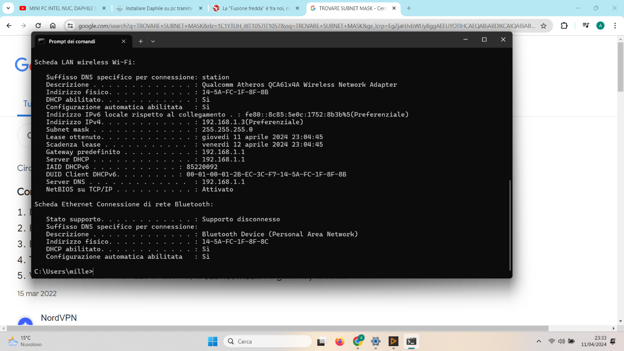

stefano_mbp Inviato 11 Aprile 2024 Condividi Inviato 11 Aprile 2024 @Roberto32 no, niente ip statico, quello che stai usando è ipv4 … lascia perdere ipv6 quale device usi per provare a connetterti? Altro pc su rete Ethernet oppure smartphone/tablet in Wi-Fi? sei certo che smartphone/tablet siano: connessi al Wi-Fi che la sottorete del Wi-Fi sia la stessa della rete cablata (se ad esempio il router ha indirizzo 192.168.1.1 tutti i device su rete Ethernet e Wi-Fi devono avere un indirizzo 192.168.1.x … compreso Daphile Link al commento https://melius.club/topic/19453-installare-daphile-su-pc-tramite-wifi/page/2/#findComment-1169364 Condividi su altri siti Altre opzioni di condivisione...
Roberto32 Inviato 11 Aprile 2024 Autore Condividi Inviato 11 Aprile 2024 @stefano_mbp ti mando screen, per collegarmi uso portatile sulla stessa rete wifi. Link al commento https://melius.club/topic/19453-installare-daphile-su-pc-tramite-wifi/page/2/#findComment-1169373 Condividi su altri siti Altre opzioni di condivisione...
stefano_mbp Inviato 11 Aprile 2024 Condividi Inviato 11 Aprile 2024 @Roberto32 ok, quindi il pc da cui provi a collegarti ha indirizzo 192.168.1.3 se colleghi Daphile al cavo Ethernet che indirizzo ti fa vedere? Link al commento https://melius.club/topic/19453-installare-daphile-su-pc-tramite-wifi/page/2/#findComment-1169377 Condividi su altri siti Altre opzioni di condivisione...
