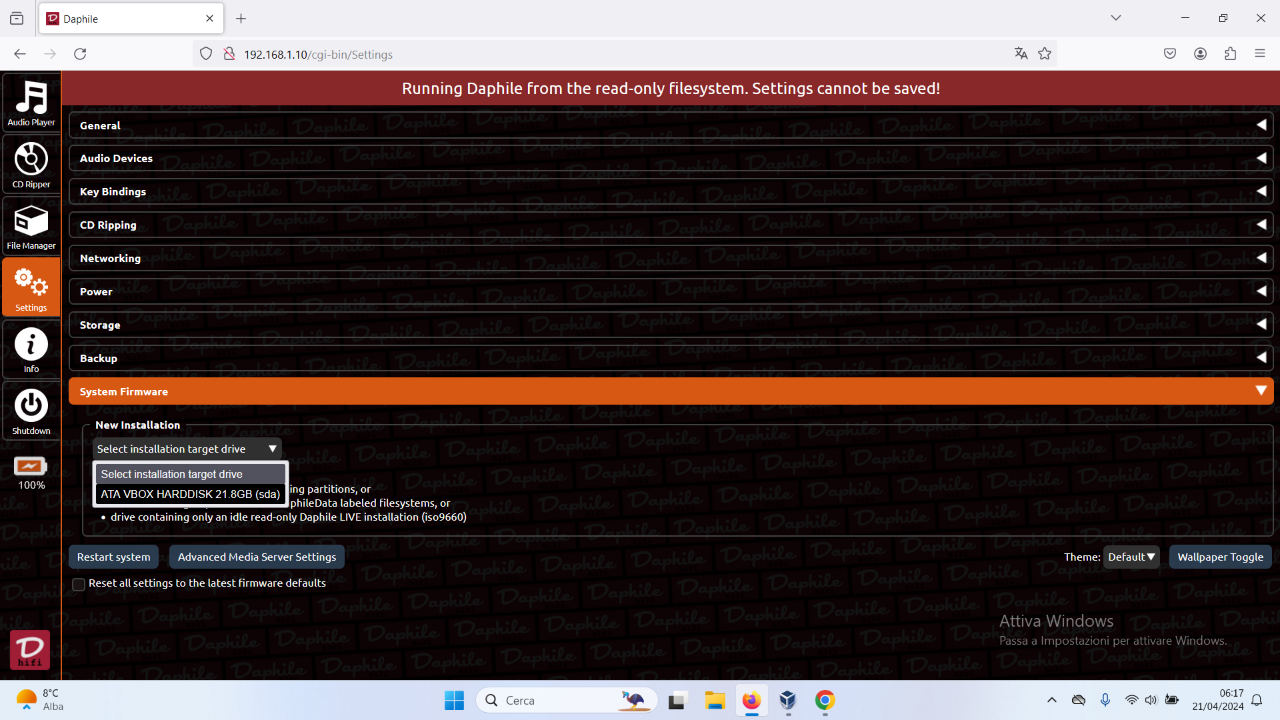

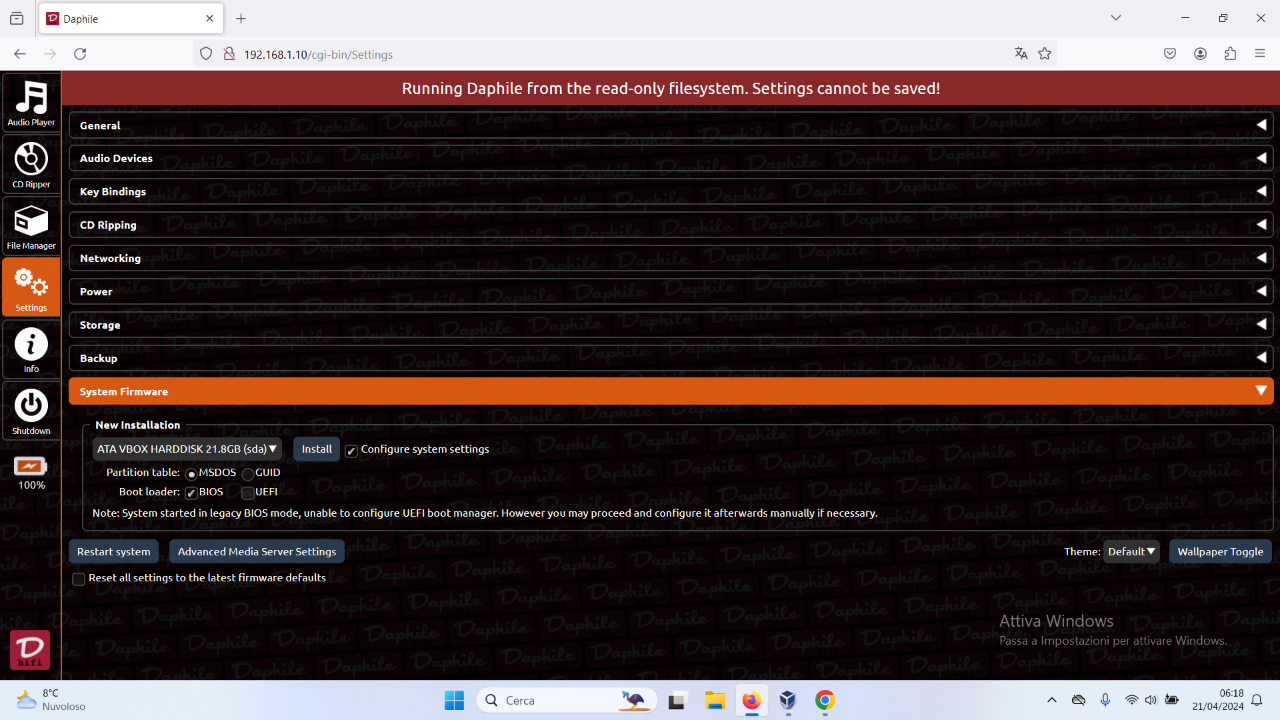

Roberto32 Inviato 20 Aprile 2024 Autore Condividi Inviato 20 Aprile 2024 Ciao a tutti, sono riuscito a fare pre installazione di Daphile, ora ho fatto la procedura per installazione finale ma sono varie ore che sta fermo su please wait for a wile, dove sbaglio? Forse non ho capito bene dove veniva installato poi Daphile? Di solito quando lo avete installato quanto tempo ci ha messo con voi? Link al commento https://melius.club/topic/19453-installare-daphile-su-pc-tramite-wifi/page/5/#findComment-1177510 Condividi su altri siti Altre opzioni di condivisione...
stefano_mbp Inviato 20 Aprile 2024 Condividi Inviato 20 Aprile 2024 @Roberto32 ciao, forse non riesce a fare il refresh della pagina, a volte succede … prova rilanciare il browser e a ricollegarti a Daphile Link al commento https://melius.club/topic/19453-installare-daphile-su-pc-tramite-wifi/page/5/#findComment-1177531 Condividi su altri siti Altre opzioni di condivisione...
Roberto32 Inviato 20 Aprile 2024 Autore Condividi Inviato 20 Aprile 2024 @stefano_mbp Siamo alle solite non ha salvato nulla. Link al commento https://melius.club/topic/19453-installare-daphile-su-pc-tramite-wifi/page/5/#findComment-1177537 Condividi su altri siti Altre opzioni di condivisione...

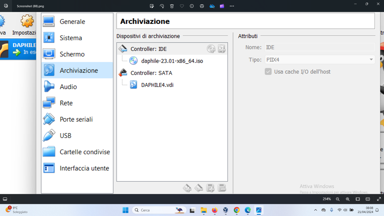

stefano_mbp Inviato 20 Aprile 2024 Condividi Inviato 20 Aprile 2024 @Roberto32 hai tolto la chiavetta? Altrimenti lui salva ma riparte da chiavetta e non dalla installazione definitiva … se l’hai fatta sul hdd interno Link al commento https://melius.club/topic/19453-installare-daphile-su-pc-tramite-wifi/page/5/#findComment-1177544 Condividi su altri siti Altre opzioni di condivisione...
Roberto32 Inviato 20 Aprile 2024 Autore Condividi Inviato 20 Aprile 2024 @stefano_mbp No ho formattato il pc, credo che la macchina virtuale non riesce a fare una installazione reale, ma non capisco il perche, credo che sbaglio io nel fare qualche passaggio. Link al commento https://melius.club/topic/19453-installare-daphile-su-pc-tramite-wifi/page/5/#findComment-1177550 Condividi su altri siti Altre opzioni di condivisione...

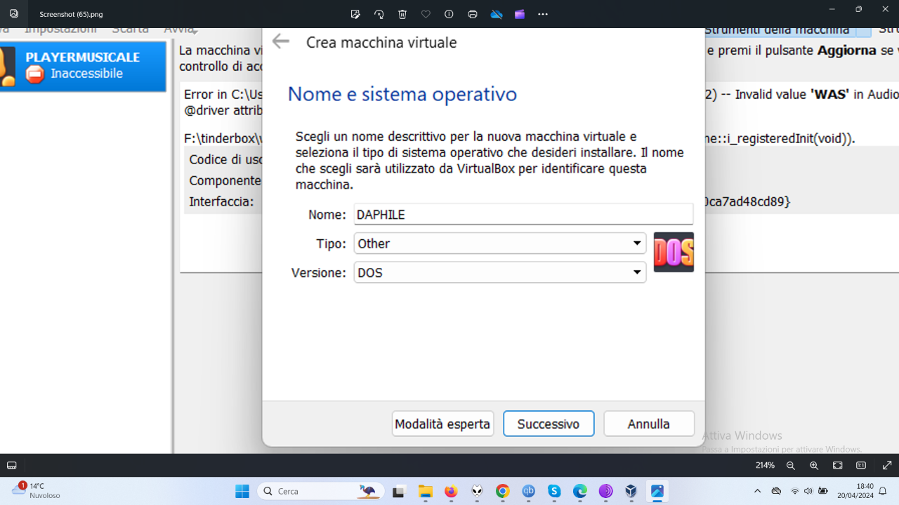

stefano_mbp Inviato 20 Aprile 2024 Condividi Inviato 20 Aprile 2024 3 minuti fa, Roberto32 ha scritto: credo che la macchina virtuale Quindi stai lavorando su una macchina virtuale e non su un pc direttamente … corretto? Bisogna capire come hai definito nella VM il disco di avvio per farlo partire da Daphile … solo che ora non ho tempo, sta per uscire … Link al commento https://melius.club/topic/19453-installare-daphile-su-pc-tramite-wifi/page/5/#findComment-1177554 Condividi su altri siti Altre opzioni di condivisione...
Roberto32 Inviato 20 Aprile 2024 Autore Condividi Inviato 20 Aprile 2024 @stefano_mbp Si, su una macchina virtuale. Ma figurati è sabato, vi ringrazio veramente tutti dei consigli, mai trovato un forum cosi, e ne sono felice, che qua la gente ama veramente la musica, sono sincero Daphile mi ha stregato, la musica si sente meglio. Link al commento https://melius.club/topic/19453-installare-daphile-su-pc-tramite-wifi/page/5/#findComment-1177563 Condividi su altri siti Altre opzioni di condivisione...

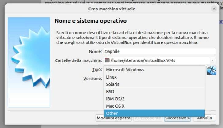

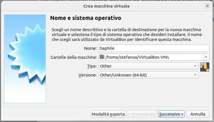

stefano_mbp Inviato 20 Aprile 2024 Condividi Inviato 20 Aprile 2024 @Roberto32 … come hai creato la VM? Dovrebbe chiederti quale tipo vuoi creare e tu dovresti scegliere “altro sistema operativo” o qualcosa di simile quindi ti chiede il disco di boot/sistema operativo e tu lo devi indirizzare sull’immagine di Daphile che avrai prima salvato sul pc, poi procedi assegnandogli ram, cpu e spazio disco … Link al commento https://melius.club/topic/19453-installare-daphile-su-pc-tramite-wifi/page/5/#findComment-1177649 Condividi su altri siti Altre opzioni di condivisione...

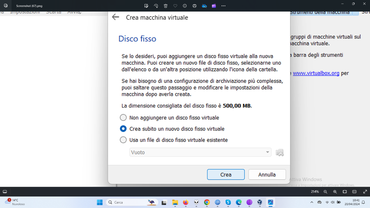

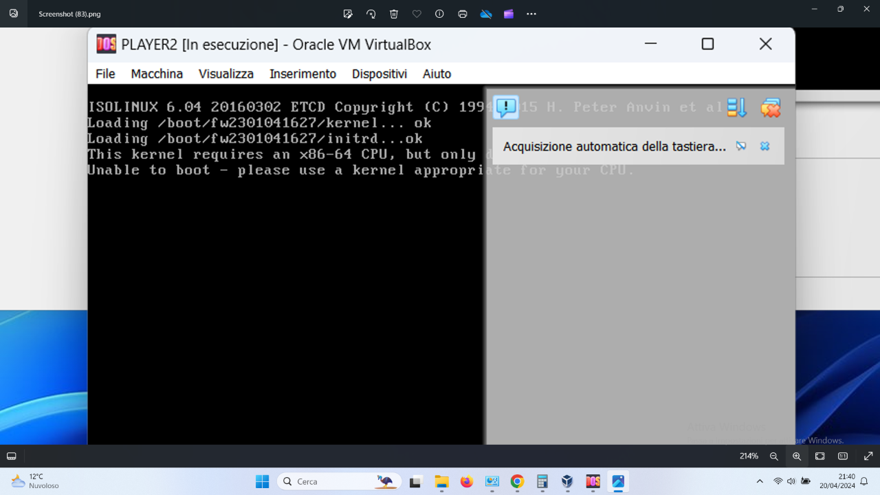

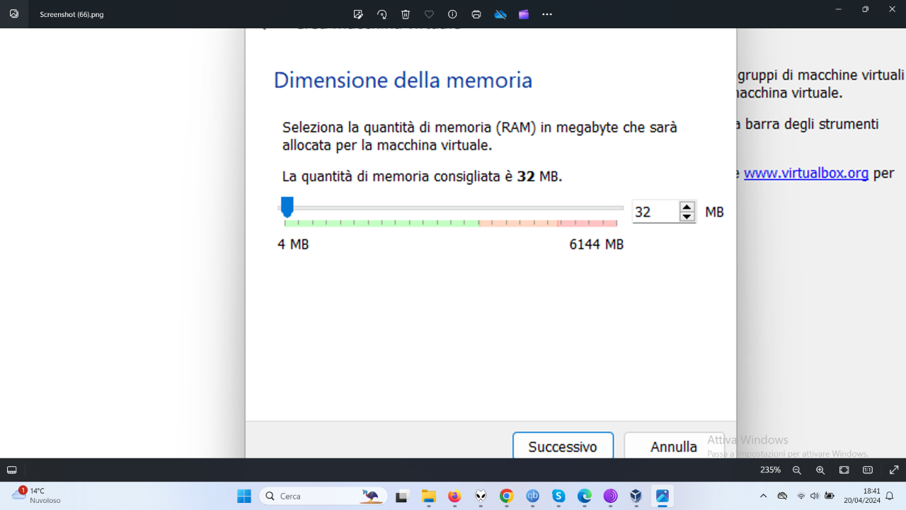

Roberto32 Inviato 20 Aprile 2024 Autore Condividi Inviato 20 Aprile 2024 @stefano_mbp Tramite virtualbox, ma ti chiede solo dove trovare immagine iso, se vai su youtube ti fanno vedere tutti i passaggi tipo per installare linux. Link al commento https://melius.club/topic/19453-installare-daphile-su-pc-tramite-wifi/page/5/#findComment-1177685 Condividi su altri siti Altre opzioni di condivisione...
stefano_mbp Inviato 20 Aprile 2024 Condividi Inviato 20 Aprile 2024 @Roberto32 … appunto, per installare Linux ma Daphile è diverso, devi scegliere Other Link al commento https://melius.club/topic/19453-installare-daphile-su-pc-tramite-wifi/page/5/#findComment-1177706 Condividi su altri siti Altre opzioni di condivisione...

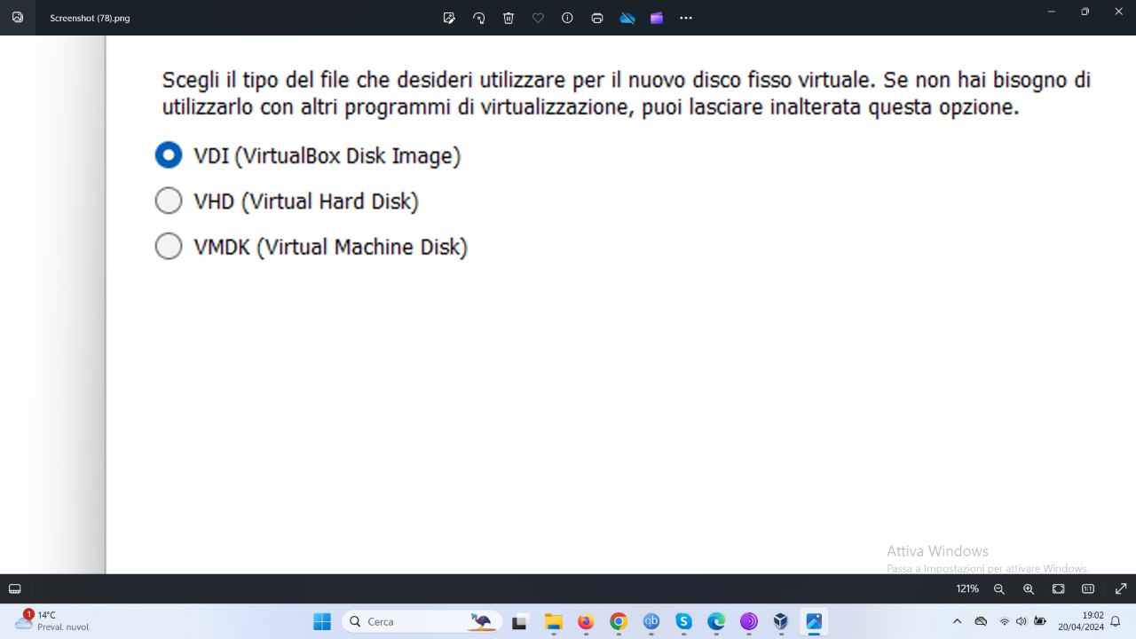

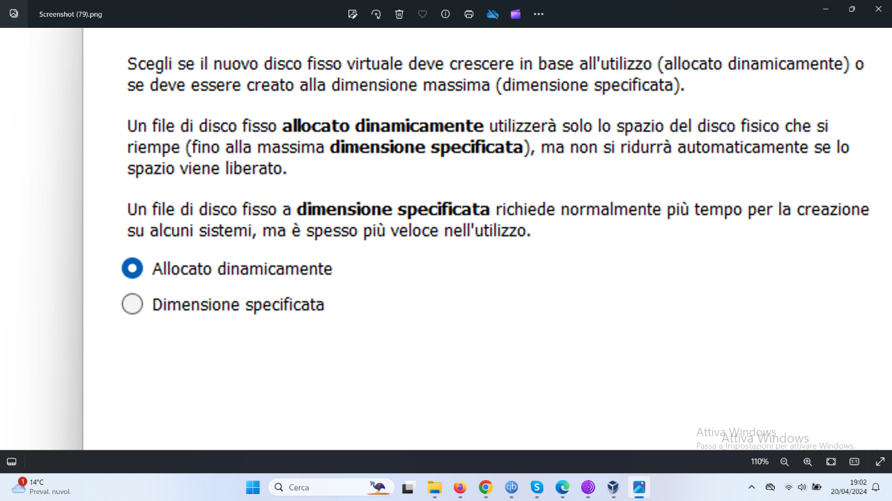

Roberto32 Inviato 20 Aprile 2024 Autore Condividi Inviato 20 Aprile 2024 @stefano_mbp ti faccio vedere i passaggi. Link al commento https://melius.club/topic/19453-installare-daphile-su-pc-tramite-wifi/page/5/#findComment-1177727 Condividi su altri siti Altre opzioni di condivisione...
