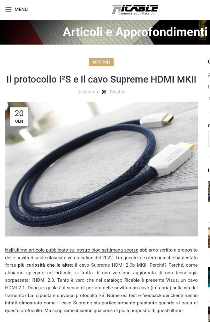

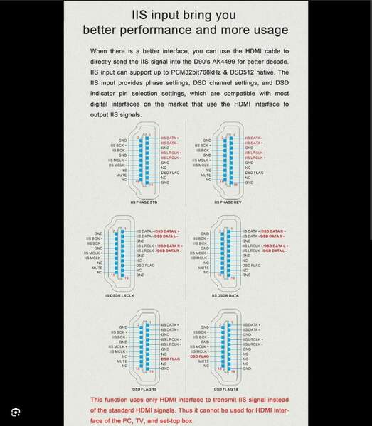

Davide Messina Inviato 10 Aprile 2024 Condividi Inviato 10 Aprile 2024 @maurizio da roma 10 ore fa, maurizio da roma ha scritto: Salve, da ignorante, vorrei collegare un Topping D90 ad un Singxer SU-1 via I2S. Il Singxer a sua volta verrà collegato ad un mini PC via USB. Mi servirebbe un consiglio su un cavo da 50 cm. I2s, come procedere e soprattutto sapere se rischio di DANNEGGIARE qualcosa sbagliando il collegamento I2S scegliendo ad esempio un cavo sbagliato. Grazie a chi potrà. Tenuto conto che sul Topping D90 puoi variare in ben sei modi (come da foto) l'I2S in entrata , ti consiglio questo ottimo cavo italiano Ricable I2S specifico ed adatto al 100% allo scopo. Q/P molto elevato Questa versione da 50 centimetri costa 64 Euro ivato e li vale tutti. Link al commento https://melius.club/topic/19593-cavo-i2s/#findComment-1167361 Condividi su altri siti Altre opzioni di condivisione...

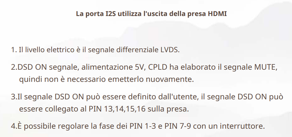

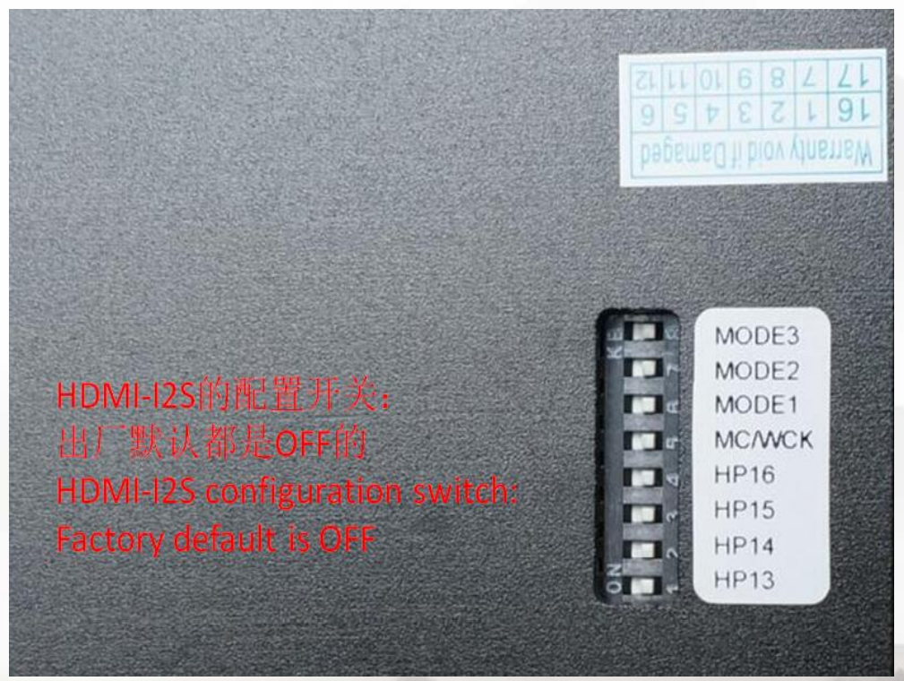

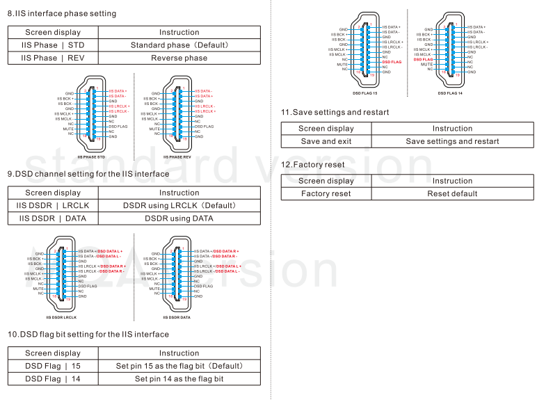

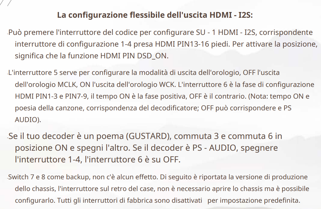

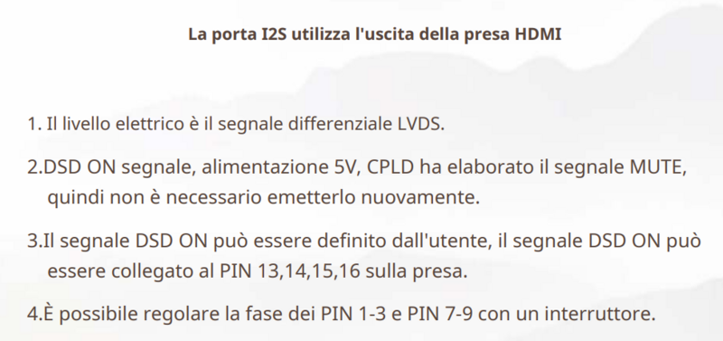

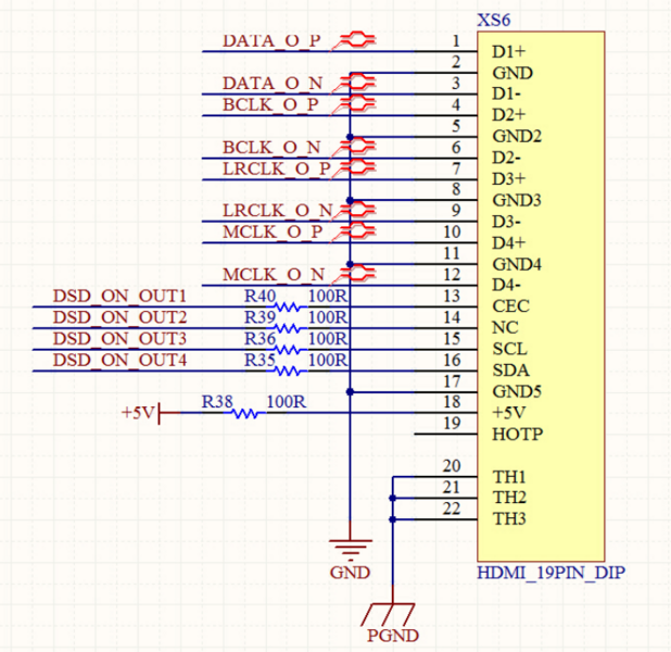

maurizio da roma Inviato 23 Novembre 2024 Autore Condividi Inviato 23 Novembre 2024 @AlbertoPN Salve a tutti. Con la velocità che mi contraddistingue ho fatto il collegamento in questione e come mi aveva preavvertito Alberto mi ritrovo invertiti i canali L/R direi in PCM. Posso fare qualcosa in merito? Ovviamente ho guardato il manuale del topping (I immagine sotto) che indica come effettuare interventi sulla porta ma parla di fase, credo, e non di canali e quello del Singxer (II, III, IV e V sotto) ma non ci capisco niente. Certo, potrei invertire i cavi di uscita, ma mi sembra poco elegante e certamente scomodo per altre prove che vorrei fare. La soluzione è nei settaggi o dove? Grazie a chi mi illuminerà in merito. PS: se a qualcuno interessa il risultato è stato a mio esclusivo personale giudizio, molto molto valido (definizione, immagine). Link al commento https://melius.club/topic/19593-cavo-i2s/#findComment-1361154 Condividi su altri siti Altre opzioni di condivisione...

Gustavino Inviato 27 Novembre 2024 Condividi Inviato 27 Novembre 2024 @maurizio da roma hai provato quello che loro chiamano fase ? altrimenti inverti i due fili all'interno dello spinotto.... 1 Link al commento https://melius.club/topic/19593-cavo-i2s/#findComment-1364243 Condividi su altri siti Altre opzioni di condivisione...
