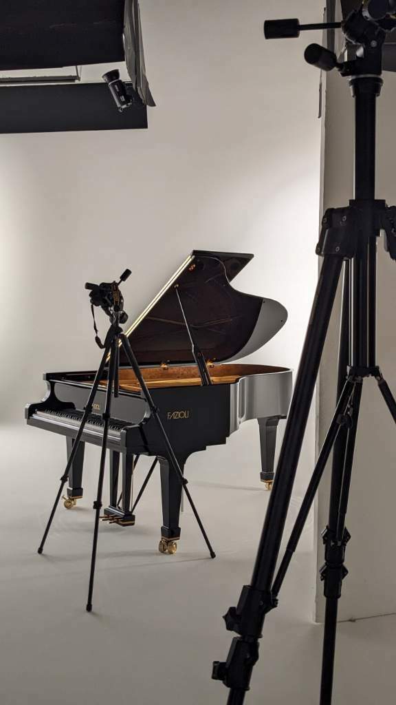

Non saprei, al momento l'abbiamo in studio :classic_biggrin:. Comunque più di quanti si pensi.
Questo è proprio studiato per un utilizzo home. E' una misura contenuta e particolare nelle proporzioni della cassa armonica e del telaio ma con un suono, a detta di chi l'ha provato finora (deve ancora essere ufficialmente presentato), di livello eccelso che non ha paragoni nella concorrenza.

Chi non ha un Fazioli in studio??
