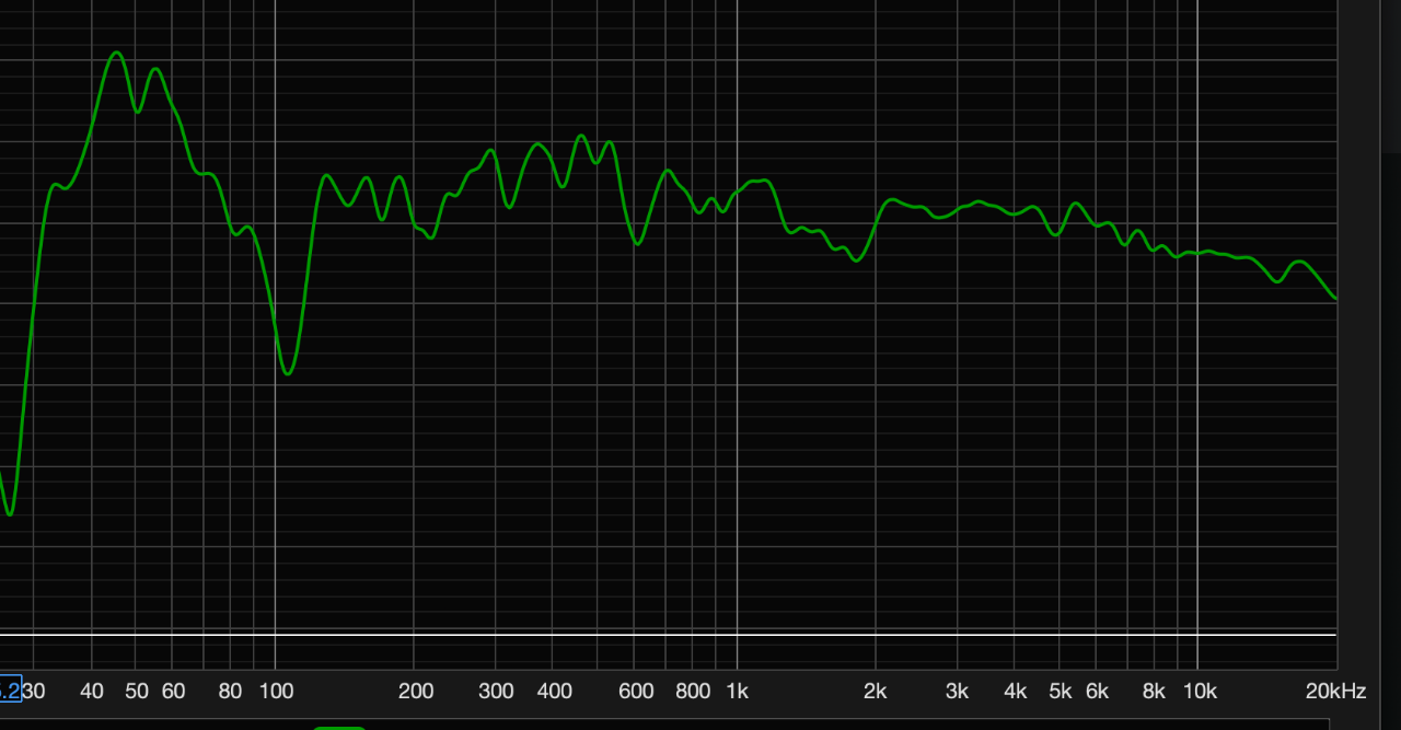

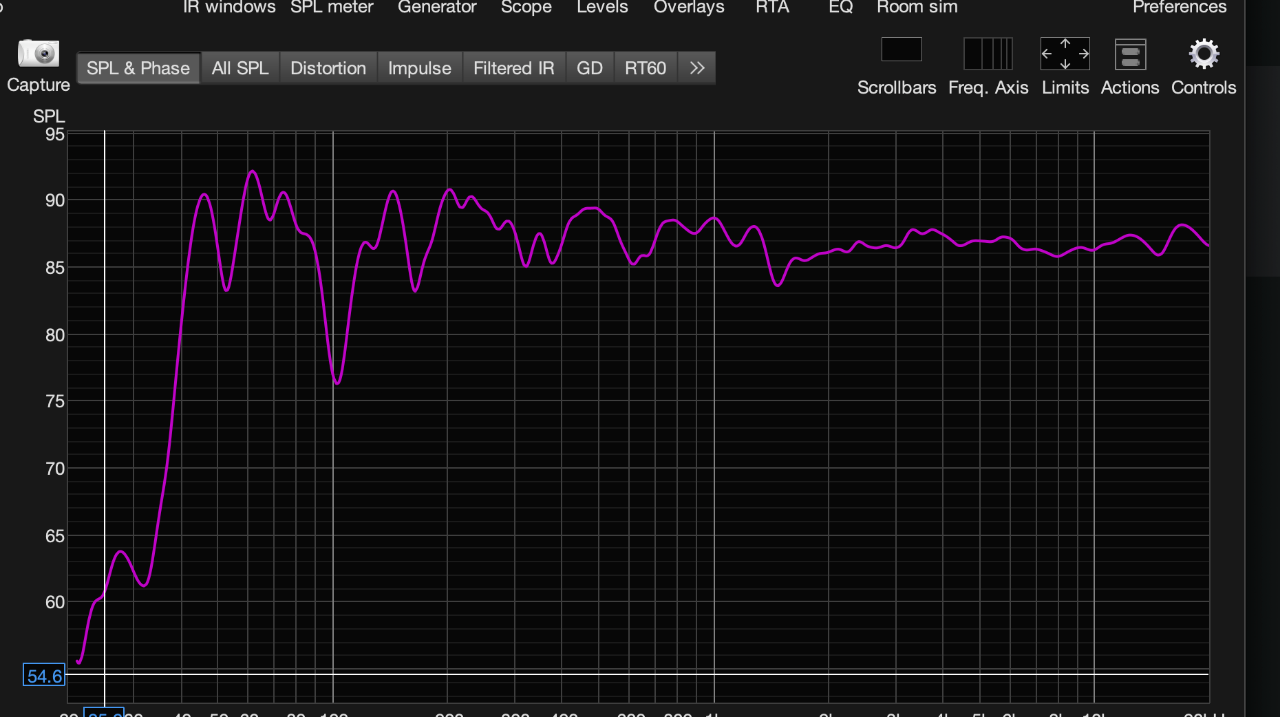

daniele Inviato 10 Aprile 2024 Condividi Inviato 10 Aprile 2024 Ciao a tutti, effettuando la misurazione a un metro dai diffusori ho questa risposta in frequenza (diffusori dynaudio da stand) spostandomi a fare le misurazioni sulla poltrona, le alte frequenze sono attenuate I diffusori hanno toe-in abbastanza accentuato, la posizione di ascolto è a circa 2 metri dai diffusori e i diffusori tra di loro sono distanziati 1,80 metri. Sicuramente ho degli stand troppo alti (75 centimetri) e l'orecchio ricade all'altezza del woofer ma anche spostando il microfono più in alto, non cambia molto. Il divano è "purtroppo" quasi attaccato alla parete (nuda) Posso fare qualcosa che non sia avvicinarmi ai diffusori? (a livello di ascolto non sento una gran differenza per queste frequenze attenuate complice forse anche il mio udito, potrei benissimo accontentarmi) Grazie!! Link al commento https://melius.club/topic/19602-abbassamento-delle-alte-frequenze/ Condividi su altri siti Altre opzioni di condivisione...
rudino Inviato 10 Aprile 2024 Condividi Inviato 10 Aprile 2024 Se i tw sono disassati rispetto alle tue orecchie puoi provare a inclinare i diffusori verso il basso, interponendo uno spessore o tra essi e la base dello stand o direttamente sotto lo stand. Ovviamente se la cosa è fattibile in sicurezza, senza che venga giù tutto. Inoltre, soprattutto se hai problemi di udito proprio sulle medio-alte, cerca di evitare il toe-in spinto, favorendo la direzionalità dei tw proprio verso le tue orecchie. Sono suggerimenti e non so se possano funzionare, ma a senso sono le prime cose che mi siano venute in mente 1 Link al commento https://melius.club/topic/19602-abbassamento-delle-alte-frequenze/#findComment-1168036 Condividi su altri siti Altre opzioni di condivisione...
Ligo Inviato 11 Aprile 2024 Condividi Inviato 11 Aprile 2024 Mi sembra un buon bilanciamento tonale, non ti soddisfa così? È normale che le alte calino con la distanza, la stanza poco o tanto le assorbe. 1 Link al commento https://melius.club/topic/19602-abbassamento-delle-alte-frequenze/#findComment-1169184 Condividi su altri siti Altre opzioni di condivisione...
PippoAngel Inviato 11 Aprile 2024 Condividi Inviato 11 Aprile 2024 Il 10/4/2024 at 14:07, daniele ha scritto: divano è "purtroppo" quasi attaccato alla parete (nuda) Questo non è bene: le riflessioni sul muro ti fanno perdere gran parte della scena. Purtroppo sono anche io in questa situazione ... ed ho risolto (parzialmente) con un pannello assorbente della Oudimmo. Per quanto riguarda il toe-in bisogna provare... con i diffusori precedenti l'incrocio dei tweeter era addirittura"davanti" al punto di ascolto, circa 50 cm ... per cui molto angolati, ed era efficacissimo: scena molto profonda e posizione di ascolto non critica. Cambiato diffusori questo non è stato più valido ... adesso i diffusori sono orientati verso il punto di ascolto, per cui angolo mooolto ridotto rispetto a prima. 1 Link al commento https://melius.club/topic/19602-abbassamento-delle-alte-frequenze/#findComment-1169185 Condividi su altri siti Altre opzioni di condivisione...
daniele Inviato 11 Aprile 2024 Autore Condividi Inviato 11 Aprile 2024 2 ore fa, Ligo ha scritto: non ti soddisfa così? Sinceramente mi soddisfa molto..credo che sia il caso di dire che l'ottimo è nemico del buono.. Seguirò anche i buon consigli di @PippoAngel e @rudino Link al commento https://melius.club/topic/19602-abbassamento-delle-alte-frequenze/#findComment-1169330 Condividi su altri siti Altre opzioni di condivisione...
Ligo Inviato 11 Aprile 2024 Condividi Inviato 11 Aprile 2024 47 minuti fa, daniele ha scritto: Sinceramente mi soddisfa molto..credo che sia il caso di dire che l'ottimo è nemico del buono.. Seguirò anche i buon consigli di @PippoAngel e @rudino Provare non costa nulla, non ne farei però un problema perché non mi pare tale. Piuttosto hai un bel buco a 100Hz. Hai una parete, o il soffitto, a circa 170 cm dai diffusori? Link al commento https://melius.club/topic/19602-abbassamento-delle-alte-frequenze/#findComment-1169389 Condividi su altri siti Altre opzioni di condivisione...
daniele Inviato 11 Aprile 2024 Autore Condividi Inviato 11 Aprile 2024 23 minuti fa, Ligo ha scritto: Piuttosto hai un bel buco a 100Hz. Hai una parete, o il soffitto, a circa 170 cm dai diffusori? come fai a saperlo? Ho il soffito a 1,65 metri... Posso fare qualcosa per migliorare? Link al commento https://melius.club/topic/19602-abbassamento-delle-alte-frequenze/#findComment-1169400 Condividi su altri siti Altre opzioni di condivisione...
Ligo Inviato 12 Aprile 2024 Condividi Inviato 12 Aprile 2024 Dovresti assorbire la riflessione del soffitto ma a 100Hz serve un trattamento invasivo che richiede un pannello molto spesso. È una frequenza bastarda, fosse più bassa potresti inserire un sub. Neanche un intervento di trattamento attivo può aiutare in questi casi. Non mi viene in mente altro ma qualcuno più bravo di me potrebbe avere consigli utili. 1 Link al commento https://melius.club/topic/19602-abbassamento-delle-alte-frequenze/#findComment-1169436 Condividi su altri siti Altre opzioni di condivisione...
daniele Inviato 12 Aprile 2024 Autore Condividi Inviato 12 Aprile 2024 Grazie @Ligo non sai per quanto tempo ho provato a spostare avanti e indietro, cambiare angolazione per capire...e il problema era il soffitto invece Forse l'unica è andare di drc.. Link al commento https://melius.club/topic/19602-abbassamento-delle-alte-frequenze/#findComment-1169455 Condividi su altri siti Altre opzioni di condivisione...

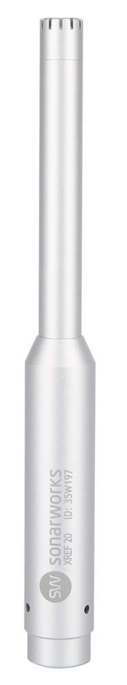

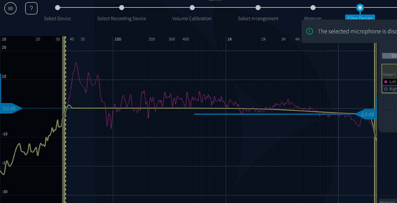

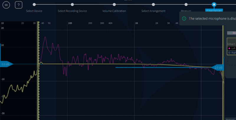

daniele Inviato 12 Aprile 2024 Autore Condividi Inviato 12 Aprile 2024 @Jox79 certo! Con rew con microfono sonarworks x ref 20 col file di calibrazione. Questa la misurazione con Dirac (versione trial) 1 Link al commento https://melius.club/topic/19602-abbassamento-delle-alte-frequenze/#findComment-1169662 Condividi su altri siti Altre opzioni di condivisione...
Ligo Inviato 12 Aprile 2024 Condividi Inviato 12 Aprile 2024 5 ore fa, daniele ha scritto: Forse l'unica è andare di drc Temo che non aiuterebbe granché. Puoi comunque provare sfruttando la versione demo. Link al commento https://melius.club/topic/19602-abbassamento-delle-alte-frequenze/#findComment-1169740 Condividi su altri siti Altre opzioni di condivisione...
PippoAngel Inviato 12 Aprile 2024 Condividi Inviato 12 Aprile 2024 8 ore fa, daniele ha scritto: Forse l'unica è andare di drc.. Quel buco è generato da riflessioni in opposizione di fase: con il DRC mi sa che fai poco ... il DRC va molto bene per attenuare i picchi, ma i buchi restano perchè se emetti più forte l'onda riflessa è a sua volta più forte e le due onde continuano ad annullarsi ... secondo me devi tentare la via del sub come suggerisce @Ligo Link al commento https://melius.club/topic/19602-abbassamento-delle-alte-frequenze/#findComment-1169880 Condividi su altri siti Altre opzioni di condivisione...
