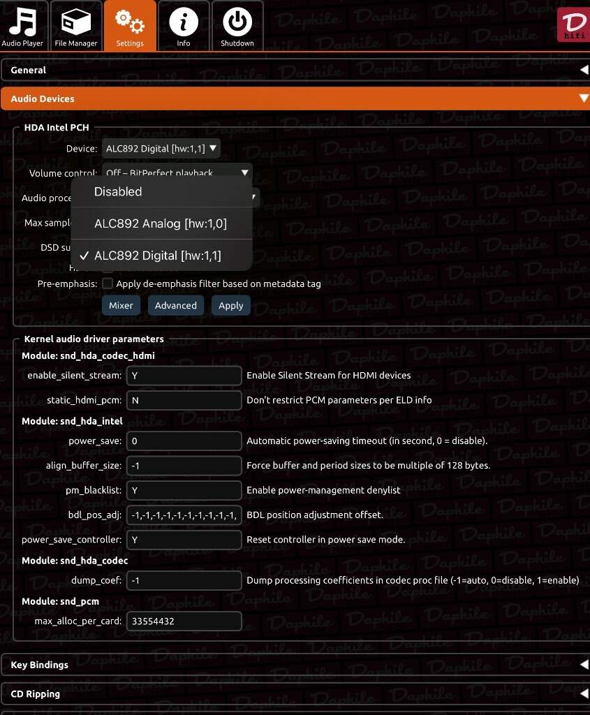

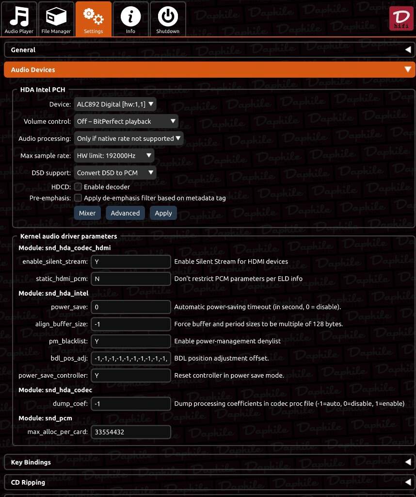

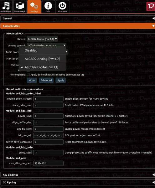

buongiorno a tutti, sono Carmine e scrivo da Salerno. Ho da poco approntato un mini pc fanless (Zotac c320) con l’ultima versione 64 bit di Daphile che parte da pennetta USB. Ci riproduco (in cuffia o su impianto hi-fi) con soddisfazione la mia libreria musicale presente su disco esterno (network storage) collegato alla porta USB del mio router. Ho qualche domandina da fare a voi ‘colleghi’ e spero mi possiate delucidare risolvendo i miei dubbi.
Comincio…
Il mini pc su cui gira Daphile ha un DAC integrato HDA Intel PCH (ALC892) con dati di targa ovviamente modesti dato il livello del PC. Rapporto S/R 95 db mi sembra. Nelle impostazioni di Daphile viene visulizzato con due voci selezionabili: ALC892 Analog [hw:1,0] e ALC892 Digital [hw:1,1]. Perché e qual’è la differenza tecnica? Quando scegliere l’una e quando l’altra ?
Grazie a chi mi vorrà rispondere. Poi continuerò il discorso…

@carmine65 difficile da dire senza specifiche tecniche … potrebbe cambiare la risoluzione massima ma non è detto.
Comunque se hai un dac esterno non ci starei a perdere la testa, le schede audio dei pc sono in genere piuttosto modeste in termini di prestazioni …
sono andato a guardare sul loro sito e pare che abbia anche una uscita spdif ottica … potrebbe essere una delle due selezionabili (nota l’uso del condizionale …)

ciao Stefano e grazie per la tua risposta. Sì, il modello di PC in mio possesso ha una uscita audio 3,5 mm mini jack 'combo' cioè cuffia e SPDIF ottico. Ho già approfittato di questa caratteristica avendo un adattatore SPDIF da 3,5 mm e usandolo per collegare l'uscita ad un preamplificatore molto versatile che possiedo (Fenice Summa) e che ha un input SPDIF ottico. Dal Summa poi mando l'output all'amplificatore (Bantam Gold) e da lì alle casse (Dynaco a25).
Il suono passa regolarmente attraverso questa catena e arriva agli speakers.
Ecco la seconda domanda: l'uscita ottica del PC dovrebbe bypassare il DAC interno giusto ? cioè lo streaming dei dati passa direttamente dal PC al preampli senza conversione del DAC del PC.
Ho mandato una mail al supporto tecnico Zotac e, secondo uno dei loro tecnici, si, *dovrebbe* essere così. Non ho dunque certezza.
Voi cosa ne pensate ?
Grazie ancora.
Esatto, il dac interno viene escluso … senza alcun dubbio.
L’uscita spdif è digitale mentre l’uscita del dac è analogica

sì, ed è per questo che ho selezionato in Daphile, come audio device, 'Digital hw 1,1'. spero di averci azzeccato.

ottima deduzione! proverò a passare a 'Analog hw 1,0' con l'uscita SPDIF collegata, se non suona direi che la teoria è confermata.

Ciao, anche io ho avuto il tuo stesso "problema", ho uno streamer Daphile fatto con una skeda AsRock con uscita SPDIF oltre al classico chipset Realtek...Daphile le vede come out analog una e digital l'altra, seguono due percorsi diversi, lo SPDIF digitale prima del chip DAC Realtek interno naturalmente
Sulla tua scheda è stato usato un jack combo per comodità ma i segnali sono distinti e separati
