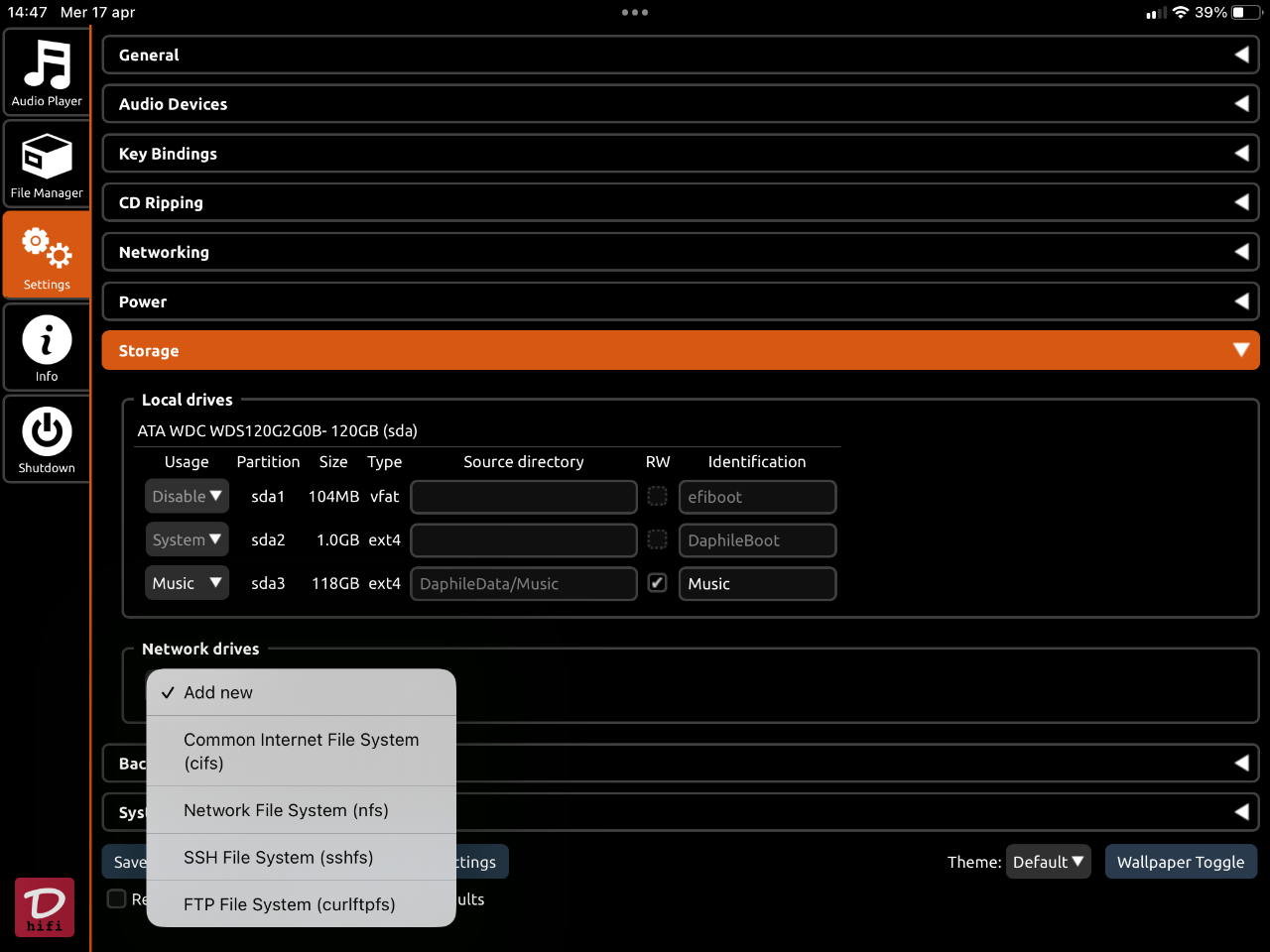

a questo punto vai in Daphile/Settings/Storage e aggiungi nella sezione Network drives un drive di tipo cifs

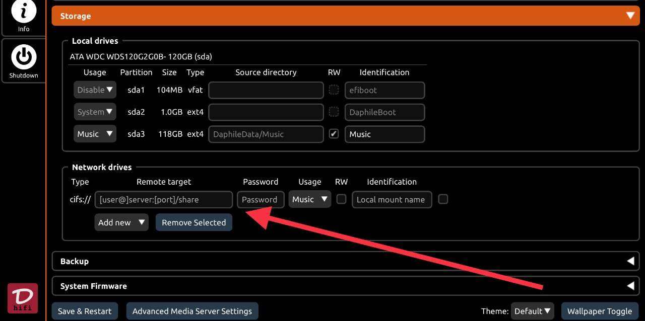

e vedrai che si apre una riga come questa
nella quale dovrai inserire nel campo Remote target:
  • nomeutente@indirizzo-ip:/nome-share
dove:
  • nomeutente - è quello di Windows
  • indirizzo-ip - è quello del pc Windows
  • nome-share - è il nome che hai dato alla share quando l’hai creata sul pc Windows
quindi nel campo password inserisci la password dell’utente del pc Windows .
A questo punto salva, Daphile si riavvierà e se hai fatto tutto bene dopo in riavvio potrai vedere nella sezione Setting/Storage la riga che hai configurato con un baffo verde
