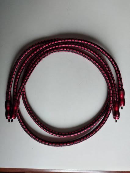

cactus_atomo Inviato 13 Maggio 2021 Condividi Inviato 13 Maggio 2021 @tonyprog sposot min audioquest sono crimpati, se i tuoi sono saldati dovrebbero essere fake, ma aspettiamo gli espertifine tuning, il covo dei cavofili. Se non sbaglio i cavi Link al commento https://melius.club/topic/1972-audioquest-king-cobra-falsi/#findComment-81598 Condividi su altri siti Altre opzioni di condivisione...
buranide Inviato 13 Maggio 2021 Condividi Inviato 13 Maggio 2021 2 minuti fa, cactus_atomo ha scritto: se i tuoi sono saldati dovrebbero essere fake @tonyprog Confermo sono dei fake, i KC originali sono crimpati, inoltre i conduttori interni (che sono tre) hanno molto gioco dentro le guaine isolanti, talmente tanto che se agiti i cavi senti il rumore di scuotimento del rame contro la plastica in cui sono contenuti. Link al commento https://melius.club/topic/1972-audioquest-king-cobra-falsi/#findComment-81608 Condividi su altri siti Altre opzioni di condivisione...
LUIGI64 Inviato 13 Maggio 2021 Condividi Inviato 13 Maggio 2021 Confermo, devono essere crimpati Avevano imballo originale? Link al commento https://melius.club/topic/1972-audioquest-king-cobra-falsi/#findComment-81623 Condividi su altri siti Altre opzioni di condivisione...

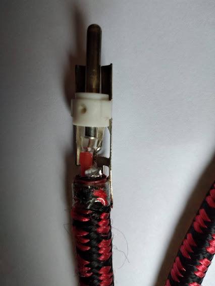

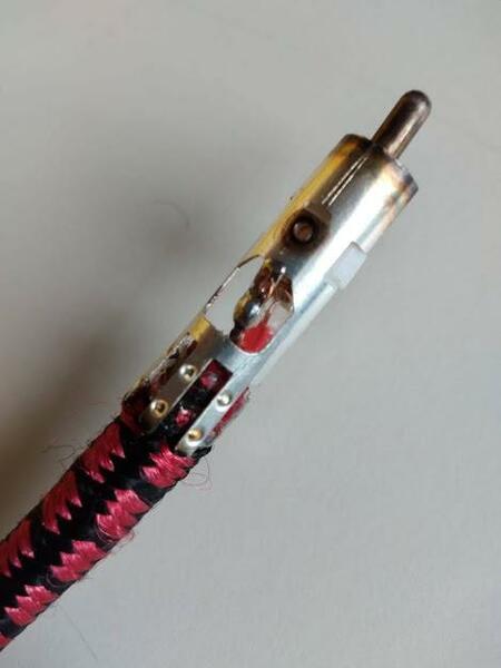

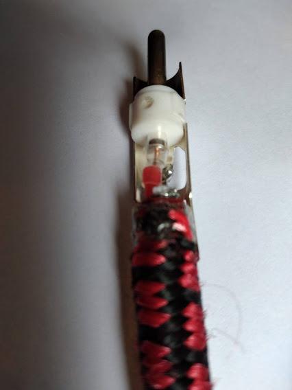

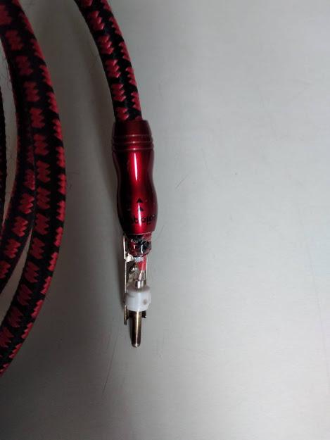

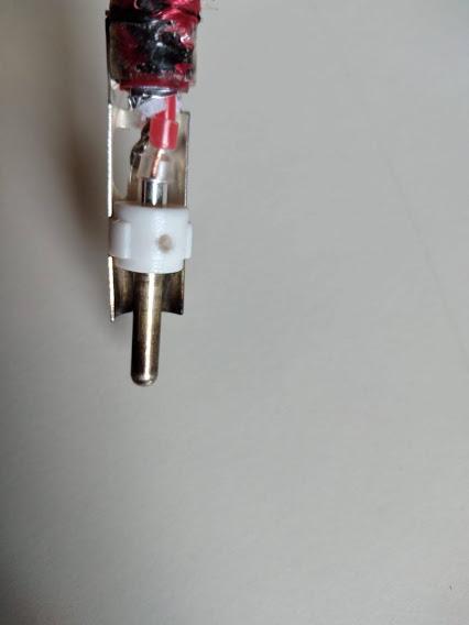

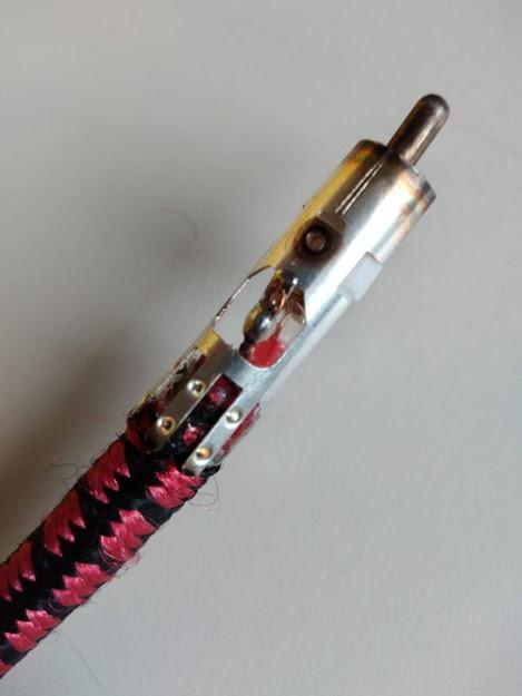

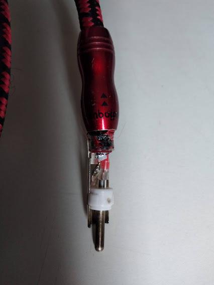

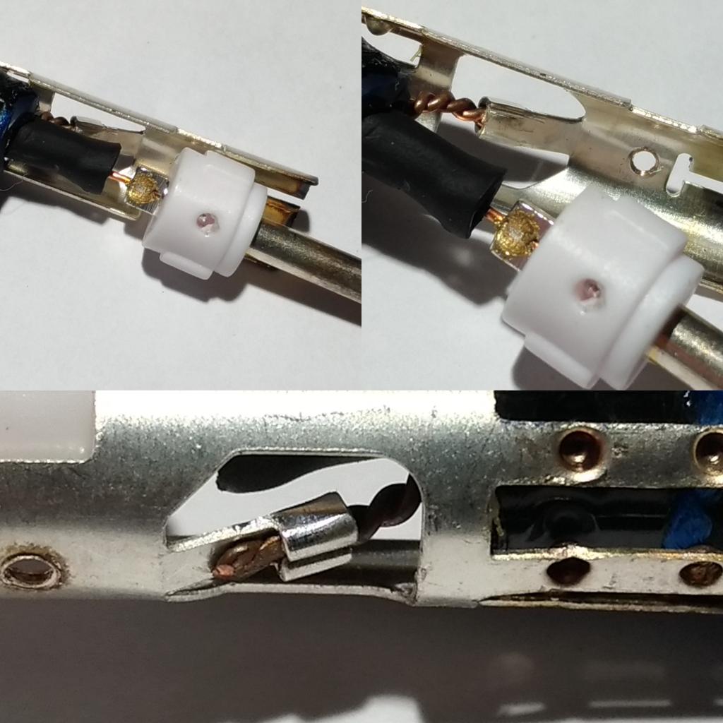

tonyprog Inviato 14 Maggio 2021 Autore Condividi Inviato 14 Maggio 2021 Mi scuso per il titolone, mi sono confuso e ho scritto tutto li. Mi scuso nuovamente Sto postando altre foto nello specifico del connettore. Come potete vedere il centrale non è saldato l'altro si. Il VDV 501 lo uso per collegare ampli convertitore Aspetto un vostro verdetto finale. Link al commento https://melius.club/topic/1972-audioquest-king-cobra-falsi/#findComment-82161 Condividi su altri siti Altre opzioni di condivisione...
buranide Inviato 14 Maggio 2021 Condividi Inviato 14 Maggio 2021 1 ora fa, tonyprog ha scritto: il centrale non è saldato l'altro si. In effetti sembra che abbiano 'rinforzato' con lo stagno solo il polo freddo. I connettori ed il disegno della calza del cavo sembrano assolutamente originali, ed anche il polo caldo crimpato (in realtà è elettrosaldato) sembra corrispondere. Magari nello smontare i connettori hanno rotto il contatto del polo freddo e lo hanno ripristinato saldando a stagno. Come minimo diminuisce il valore del cavo, quindi ci sta chiedere uno sconto. Gli ultimi pezzi nuovi si portavano via a meno di 100€ la coppia da 1mt. Link al commento https://melius.club/topic/1972-audioquest-king-cobra-falsi/#findComment-82259 Condividi su altri siti Altre opzioni di condivisione...
corrado Inviato 14 Maggio 2021 Condividi Inviato 14 Maggio 2021 Ma cosa è successo a quello spinotto? È tutto nero/ossidato. Link al commento https://melius.club/topic/1972-audioquest-king-cobra-falsi/#findComment-82314 Condividi su altri siti Altre opzioni di condivisione...
LUIGI64 Inviato 14 Maggio 2021 Condividi Inviato 14 Maggio 2021 Se non erro, dovrebbe avere una componente di argento Link al commento https://melius.club/topic/1972-audioquest-king-cobra-falsi/#findComment-82359 Condividi su altri siti Altre opzioni di condivisione...
