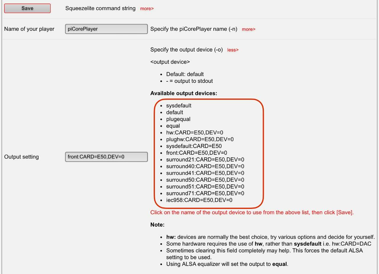

Mi è capitato tra le mani l’oggetto in titolo. Ho installato pcp a 32 bit e sono riuscito a configurare il tutto, anche l’output verso il DAC USB. Ma purtroppo non esce alcun flusso audio. Squeezelite riconosce il mio dac E50 ma non va. Ho provato a settare tutti gli output setting che l’interfaccia propone senza esito alcuno.

Ciao @bob, nei miei appunti di PiCorePlayer avevo scritto, per qualche motivo, che:
- il device corretto in caso di connessione USB è quello con prefisso hw, quindi nel tuo caso dovrebbe essere
hw:CARD=E50,DEV=0
(fai un tentativo anche mettendo soltanto hw:CARD=E50 e riavviando)
- Avevo scritto che dopo la modifica, occorresse dare il comando "Save" in fondo alla pagina e poi fare un riavvio del dispositivo
