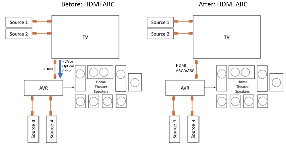

zigirmato Inviato 12 Giugno 2024 Condividi Inviato 12 Giugno 2024 @PietroPDP ciao ne approfitto della tua esperienza su i cavi , precisamente su i vari cavi HDMI . Comunque grazie a tutti coloro che vorranno dire la loro esperienza. Siccome mi sto informando a proposito di collegamenti in HDMI, tra lettori blu ray / TV / Amplificatori Audio video e stereo / Dac , e metto in mezzo anche la Play station 5 , già che ci sono. A quanto pare la maggior parte delle TV utilizza porte HDMI 2.0 , ho notato che non tutte sono contrassegnate Arc , mi pare di aver capito che le HDMI Arc siano bidirezionali per quanto riguarda l'audio . Guardando le connessioni di Amplificatori AV , noto che ci sono vari porte HDMI contrassegnate , in " ingresso" e Out , ora la domanda è ... Usando una porta contrassegnata HDMI Arc " In " potrei usarla anche come se fosse un Uscita, considerato che Arc è bidirezionale presumo di sì , oppure no devo comunque usare un uscita , cioè una porta Out. Poi ci son porte HDMI e Arc , che sulla carta sono le migliori e a quanto pare equivalgono alle HDMI 2.1 Gli Amplificatori AV sono provvisti di varie porte HDMI sia In che Out , mentre invece le TV no , in generale ci sono solo ingressi , è per questo che chiedo . Sempre a quanto pare i cavi HDMI vanno scelti a secondo delle caratteristiche delle sorgenti , in questo caso al tipo di connessione HDMI. Del resto si possono collegare tutti i tipi di cavi HDMI e funzionano per funzionare funzionano come dipende. Link al commento https://melius.club/topic/19769-audio-tramite-hdmi-non-dovrebbero-esserci-differenze-tra-sorgenti/page/3/#findComment-1223576 Condividi su altri siti Altre opzioni di condivisione...

Felis Inviato 13 Giugno 2024 Condividi Inviato 13 Giugno 2024 @zigirmato Tutte le sorgenti devono entrare nell'ingresso "IN" del ricevitore AV. Dall'uscita "OUT" del ricevitore puoi entrare nell'ingresso ARC del TV e sei a posto. 1 Link al commento https://melius.club/topic/19769-audio-tramite-hdmi-non-dovrebbero-esserci-differenze-tra-sorgenti/page/3/#findComment-1223899 Condividi su altri siti Altre opzioni di condivisione...
one4seven Inviato 13 Giugno 2024 Condividi Inviato 13 Giugno 2024 @zigirmato Sorgente (Blu ray, Playstation, Apple TV etc..) > HDMI > (in) Ricevitore A/V > HDMI eARC (out) > TV. Ti metto una immagine per farti capire cosa è cambiato tra prima e dopo l'introduzione della connessione eARC. Due cose, se vuoi utilizzare i formati multicanale lossless. 1) assicurarsi che la connessione (sia sull'AVR che sul TV) sia e/ARC e non la precedente ARC. 2) il cavo HDMI deve essere Ultra High Speed, certificato > https://hdmiforum.org/specifications/ultra-high-speed-hdmi-cable/ 1 1 Link al commento https://melius.club/topic/19769-audio-tramite-hdmi-non-dovrebbero-esserci-differenze-tra-sorgenti/page/3/#findComment-1224066 Condividi su altri siti Altre opzioni di condivisione...
Felis Inviato 13 Giugno 2024 Condividi Inviato 13 Giugno 2024 Bisogna anche fare attenzione a come il televisore tratta il segnale delle sorgenti esterne a lui collegate. Nel mio caso l'ATMOS dell'Apple TV veniva "castrato" in Dolby+ quando l'Apple TV era collegata direttamente al Sony Af9. Il problema era invece presto risolto collegando l'Apple TV direttamente al ricevitore AV. 2 Link al commento https://melius.club/topic/19769-audio-tramite-hdmi-non-dovrebbero-esserci-differenze-tra-sorgenti/page/3/#findComment-1224128 Condividi su altri siti Altre opzioni di condivisione...
one4seven Inviato 13 Giugno 2024 Condividi Inviato 13 Giugno 2024 @Felis Vero, le sorgenti vanno collegate preferibilmente al ricevitore AV, che farà poi da passthrough via HDMI eARC, per quanto riguarda la parte video. Però può fare da sorgente anche la stessa TV, in alcuni casi. Ad esempio Apple mi sembra abbia "abilitato" gli ultimi LG ad uscire in ATMOS dall'app Music del TV. 1 Link al commento https://melius.club/topic/19769-audio-tramite-hdmi-non-dovrebbero-esserci-differenze-tra-sorgenti/page/3/#findComment-1224162 Condividi su altri siti Altre opzioni di condivisione...
zigirmato Inviato 13 Giugno 2024 Condividi Inviato 13 Giugno 2024 @one4seven Grazie mille , era quello che cercavo di comprendere.👍 Diciamo che con la connessione HDMI arc / eArc , si potrebbe anche Non utilizzare l'uscita " audio " digitale ottica della TV. Link al commento https://melius.club/topic/19769-audio-tramite-hdmi-non-dovrebbero-esserci-differenze-tra-sorgenti/page/3/#findComment-1224221 Condividi su altri siti Altre opzioni di condivisione...
