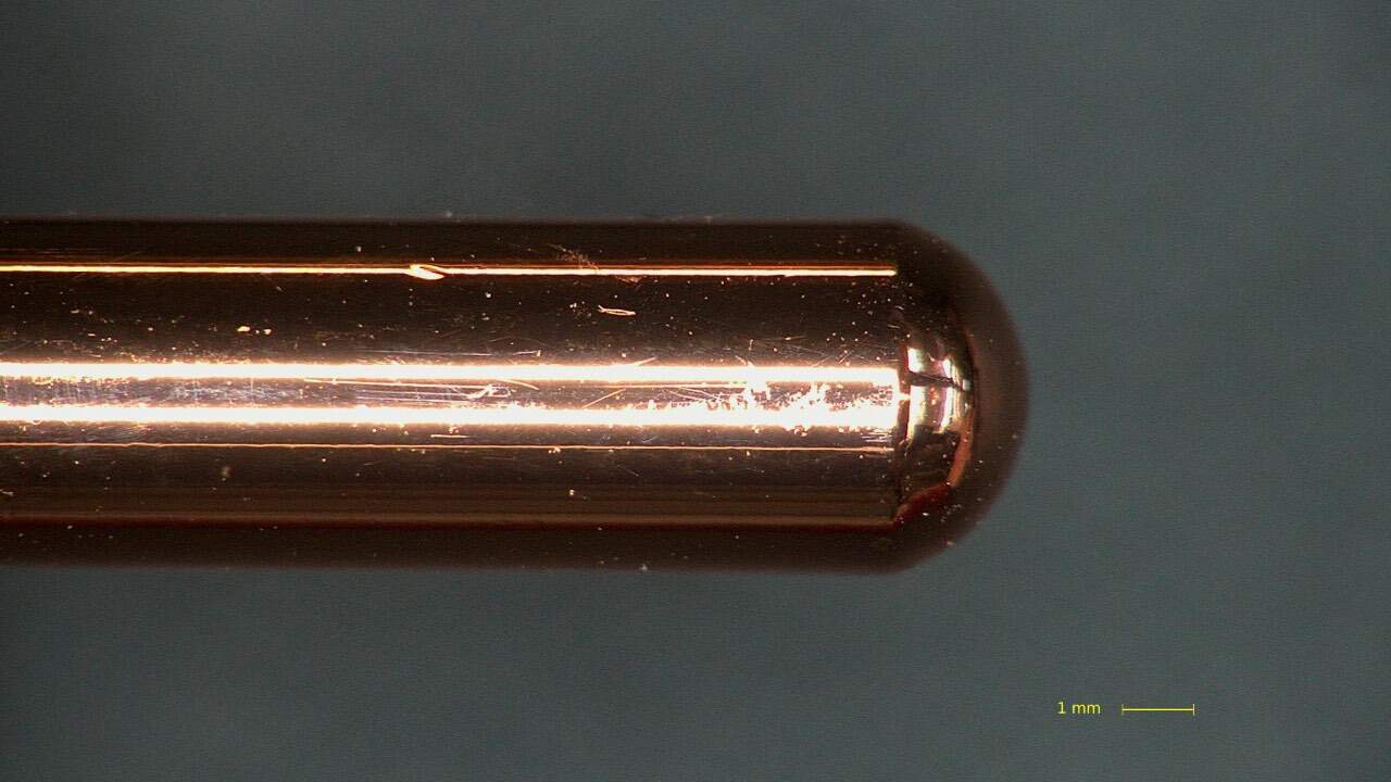

Avendo necessità di realizzare alcuni cavi di alimentazione di qualità, ma non eccessivamente costosi e a misura, per una nostra installazione, decido di testare una campionatura di spine schuko in rame massiccio di un marchio molto nominato su queste pagine.
Realizzo i cavi e connetto gli apparecchi: non ne funziona neppure uno.
Riapro tutte le connessioni sia schuko che iec, e pare tutto corretto. Testo la continuità del cavo e non presenta problemi, testo la continuità con le connessioni installate e..... non c'è !
Dopo svariate altre prove mi sorge un dubbio, ma, no, non credo sia possibile, invece si!
I terminali della schuko sono troppo lucidi per essere rame puro.

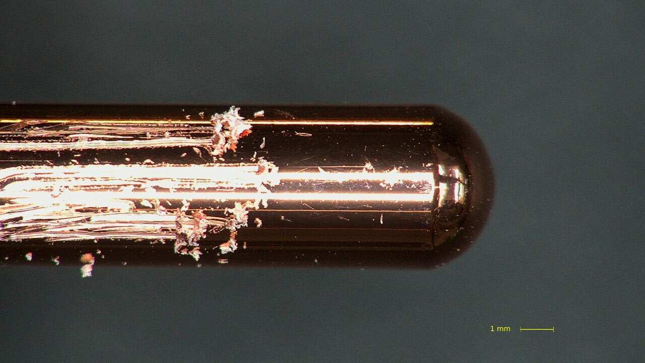

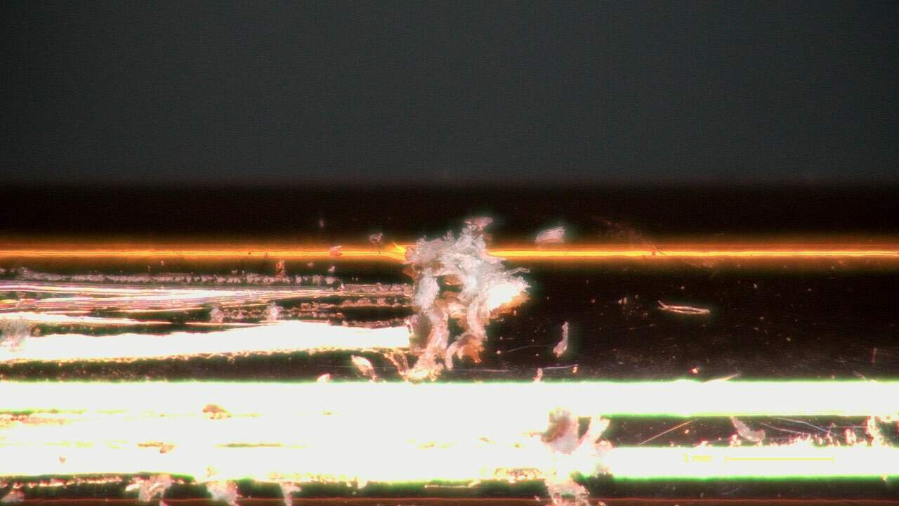

Metto sotto al nostro nuovo sistema di ispezione per le testine e incredibilmente scopro che i pin sono ricoperti da uno strato di vernice trasparente
Interpellato direttamente il costruttore, la risposta è chiara quanto stramba : per forza li ricopro di vernice protettiva, altrimenti si ossidano.
No comment

Il rimedio è l’utilizzo di un solvente o al limite un passaggio con una carta vetrata a grana fine seguita da una lucidatura con “scotch brite”
il problema è risolvibile ma nel caso di questa schuko il deposito è talmente spesso e resistente che è necessario agire con una lama per asportare la vernice.
