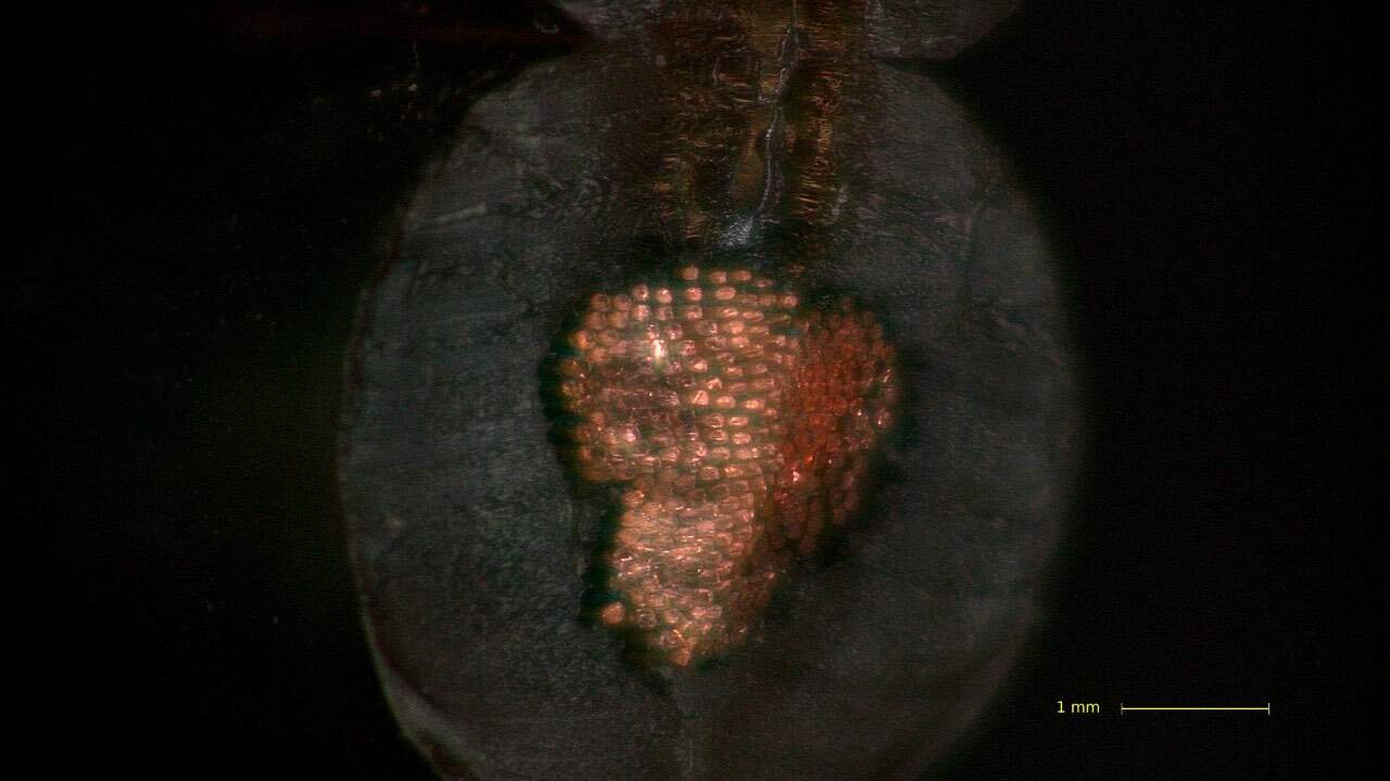

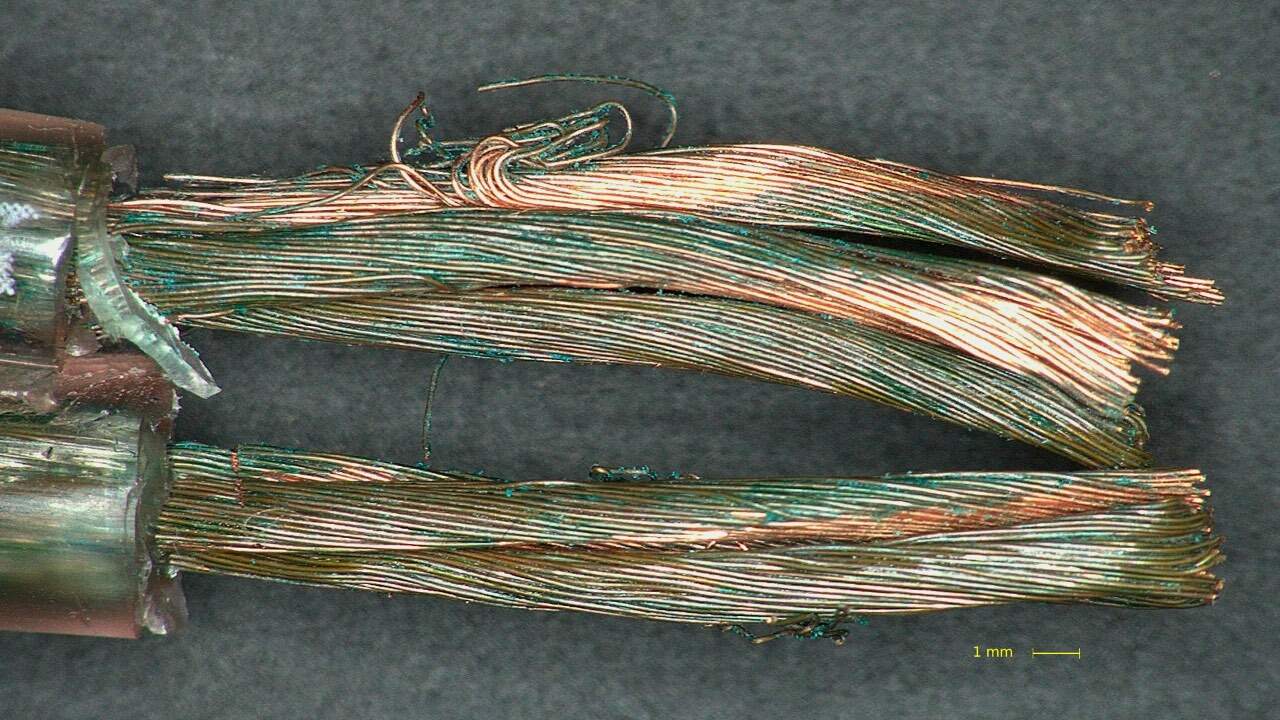

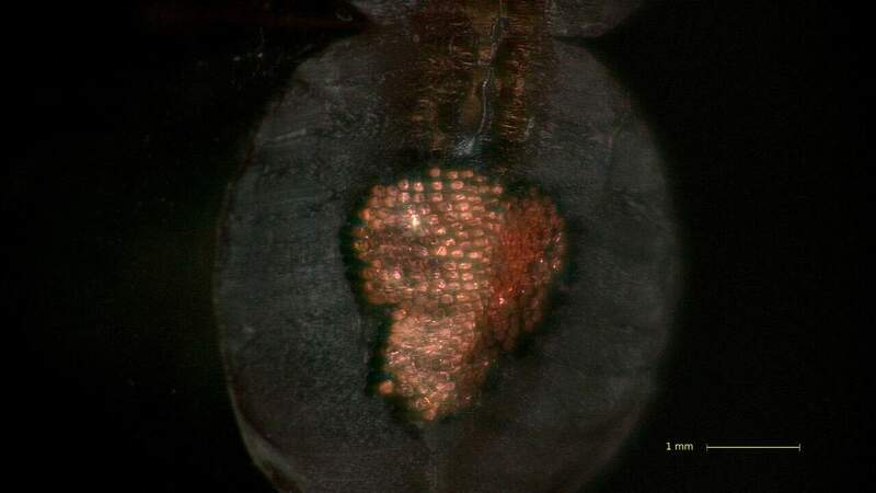

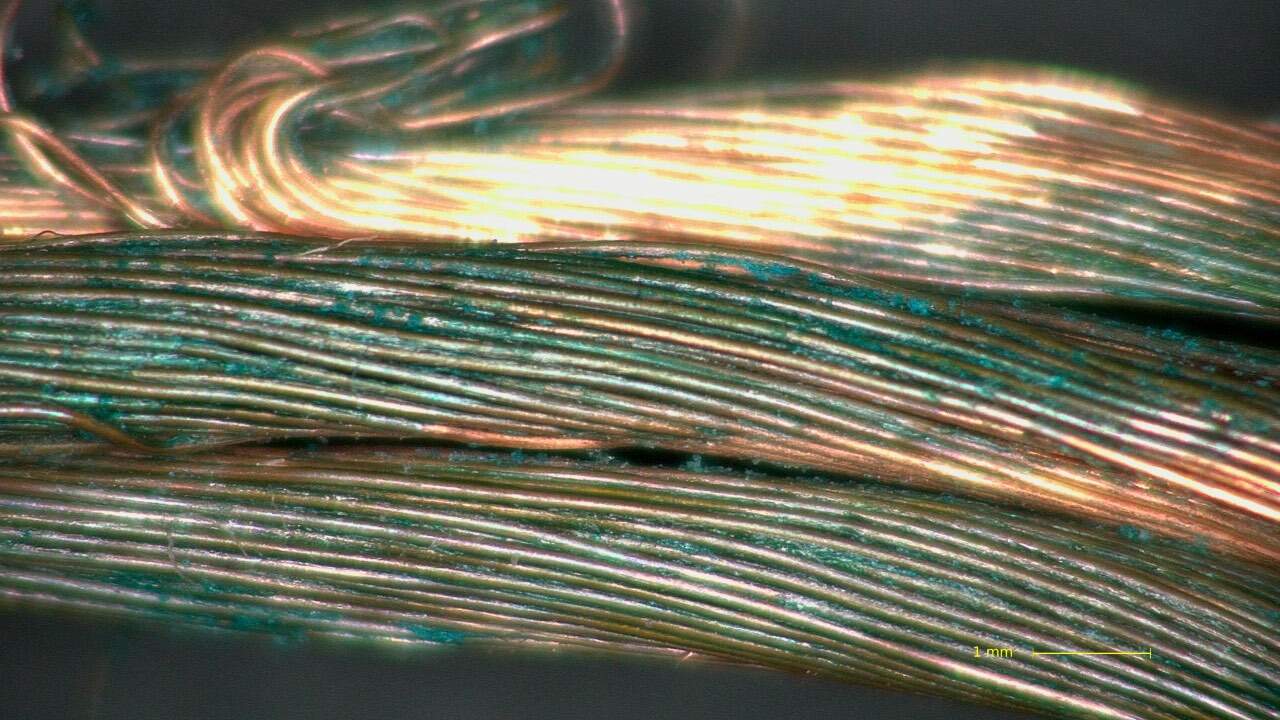

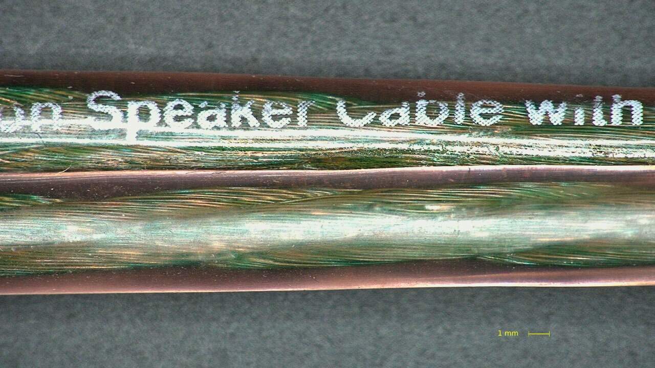

Bill Inviato 26 Aprile 2024 Autore Condividi Inviato 26 Aprile 2024 @ildoria76 magari fosse così semplice.... L'ossidazione del rame non si limita alle parti di cavo esposte ma avviene anche in quelle protette dall'isolante. Vedi immagini relative ad un cavo, peraltro ancora in matassa e mai utilizzato, di molti anni fa L'unica soluzione è la protezione dei fili in rame con un rivestimento in oro o al limite rodio, anche se ne limita la conducibilità, o meglio ancora argento che pur ossidandosi mantiene la conduttività iniziale. Posso dire che i cavi in argento puro, pur se a volte tacciati (a mio parere a torto) di avere un suono particolarmente "aperto" tenuto conto però dei costi elevati, rimangono la migliore soluzione. Link al commento https://melius.club/topic/19807-quello-che-potete-aspettarvi-dai-connettori-cinesi/page/2/#findComment-1181768 Condividi su altri siti Altre opzioni di condivisione...

ildoria76 Inviato 26 Aprile 2024 Condividi Inviato 26 Aprile 2024 5 ore fa, Bill ha scritto: L'ossidazione del rame non si limita alle parti di cavo esposte ma avviene anche in quelle protette dall'isolante. Vedi immagini relative ad un cavo, peraltro ancora in matassa e mai utilizzato, di molti anni fa L'unica soluzione è la protezione dei fili in rame con un rivestimento in oro o al limite rodio, anche se ne limita la conducibilità, o meglio ancora argento che pur ossidandosi mantiene la conduttività iniziale. Posso dire che i cavi in argento puro, pur se a volte tacciati (a mio parere a torto) di avere un suono particolarmente "aperto" tenuto conto però dei costi elevati, rimangono la migliore soluzione. @Bill come al solito vengono portati sempre esempi estremi e quindi veritieri solo parzialmente...premetto che per mestiere da quasi 30 anni ho a che fare nell'ambito elettromeccanico ed elettronico e ho una certa dimestichezza con i cavi tant'è vero che tutti i cavi me li autocostruisco anche quelli di segnale USB ed I2S compresi. So anche saldare in elettronica in modo professionale certificato da corsi nell'ambito della manutenzione aereospaziale. . detto ciò l'esempio delle foto che porti innanzitutto è un normale cavo in rame OFC dei più economici che esistono quindi praticamente quasi rame normale 99.9% per intenderci, poi quel livello di ossidazione anche dentro la guaina si forma solo ed esclusivamente se lasci quella matassa fuori all'aperto sotto l'acqua o in un ambiente molto umido per molto tempo altrimenti è IMPOSSIBILE, di impianti elettrici vecchi anche 40 anni ne ho visti tanti e non ho mai visto un livello simile in normali condizioni d'uso. Ho una matassa di quel cavo identico nella mia cantina da almeno 10 anni e se vuoi ti mostro anch'io le foto il rame è pressochè nuovo...non diciamo stupidagini, perchè persone non del mestiere se la possono anche bere quello che dici ma io no te lo assicuro, e sono pronto a portarti con me al lavoro e dimostrarti che non è come vuoi far credere. . Vuoi che posto le foto della mia matassina vecchia di 10 anni ? Lo faccio subito... 1 Link al commento https://melius.club/topic/19807-quello-che-potete-aspettarvi-dai-connettori-cinesi/page/2/#findComment-1181923 Condividi su altri siti Altre opzioni di condivisione...
