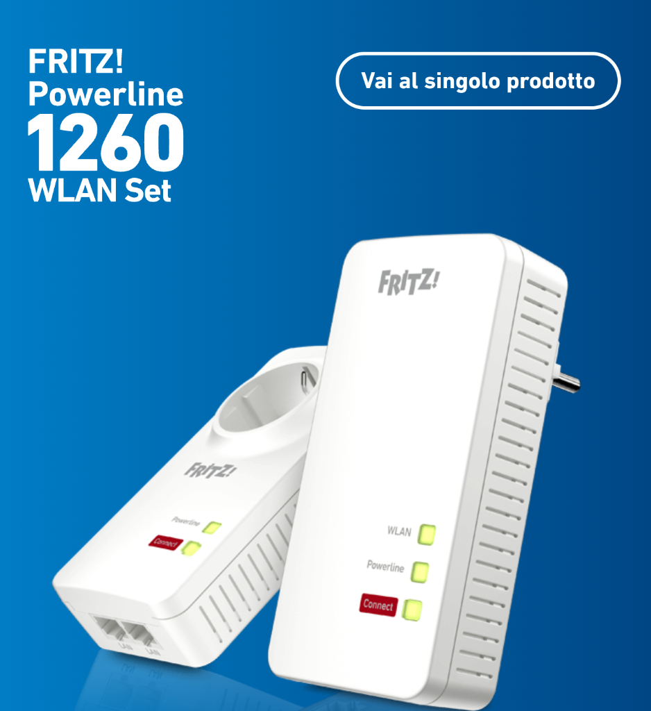

1 ora fa, LUIGI64 ha scritto:
Ottimo
Concordo. Ne ho usato diversi ma il Fritz ha davvero una marcia in più.
Il mio modem principale è in un angolo del tinello marron ed il segnale era ostacolato da diverse pareti. L’ho intercettato a metà strada e ritrasmesso: i miei quattro insaziabili utenti navigano tranquilli e stabili con uso contemporaneo di video.

Occhio che le powerline iniettano parecchio rumore nella rete. Ne ho dovuto usare una e nello stesso gruppo di prese c’era un valvolare connesso… ha disturbi molto forti ed anche gli stato solido non sono così silenziosi come dovrebbero. Quando sono lì devo staccare la powerline… tplink, forse fritz fa meglio.
Se è per un’applicazione audio bisogna starci attenti
