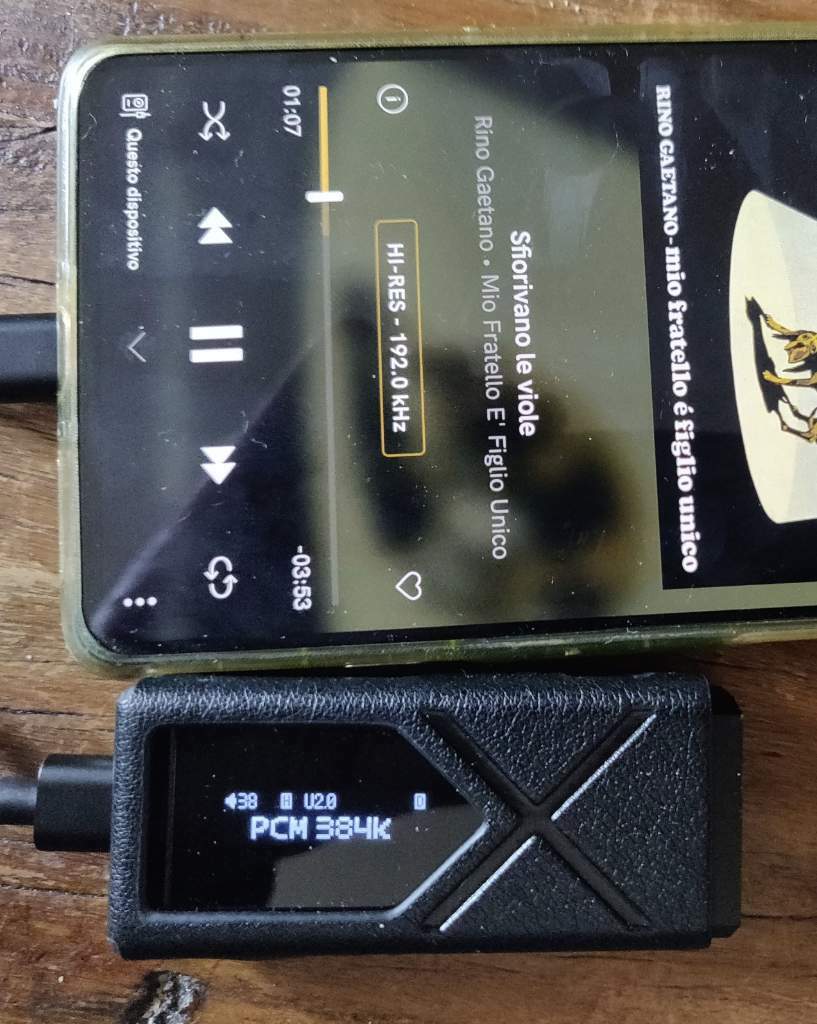

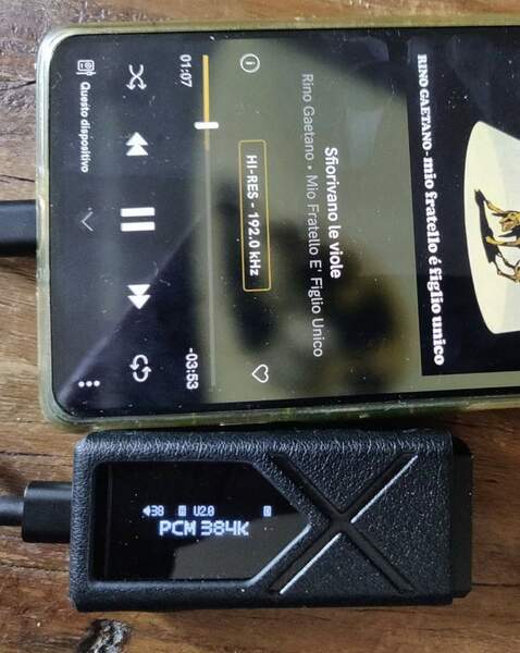

Mi sono accorto di una cosa stranissima: il KA7 indica una velocità di flusso delle tracce HiRes doppia rispetto a quella indicata da Qobuz quando la riproduzione avviene attraverso l'applicazione originale, mentre la velocità indicata è quella corretta se si usa UAPP.
Chiaramente il DAC non può che scrivere la velocità di ciò che gli sta arrivando, quindi l'applicazione Qobuz esegue un sovracamponamento.
Te ne eri mai accorto?
Mi sono accorto che anche l'applicazione Amazon Music fa lo stesso, ascolto un 24/192 e al DAC viene invitato un flusso 384.

No l'esatto contrario, evidentemente non mi sono spiegato bene.
UAPP manda al DAC il flusso originale, sono le applicazioni Qobuz ed Amazon Music a ricampionare al doppio.
UAPP su USB non usa i driver Android ma i suoi, esattamente come le applicazioni Qobuz ed Amazon Music.
E non gli serve la modalità Debug USB.
Boh, strana scelta delle due applicazioni delle due piattaforme, difficile dire se per ragioni di marketing o perché credono che effettivamente esista una qualche differenza sovracampionando, magari, un 192K... difficile.

Guarda tu stesso.
Ho pensato anche io che potesse dipendere da Android, ma non è così perché fa lo stesso sus sul Poco F4 GT (Android 14) che sul Lenovo Yoga Tab 13 (Android 13).
E buon può dipendere neppure dal KA17, altrimenti vedrei la stessa cosa quando il flusso gli viene inviato da UAPP.
Inoltre se a ricampionare 2X fosse il sistema operativo la cosa non sarebbe certo passata inosservata ma ne avremmo letto ovunque.
Questi software non utilizzano i servizi del sistema operativo, aprono la periferica USB e ci inviano un flusso.
UAPP, ripeto, trasferisce al DAC il flusso alla velocità indicata sulla traccia.
Non tengo abilitato il debug USB se non quando mi serve ed il Bit Perfect di UAPP è spento, perché se fosse acceso non potrei usare MorphIt e PEQ.
Non trovo nulla di complesso in ciò che hai scritto, dopo oltre quarant'anni passati nello sviluppo software riesco a seguire senza grandi difficoltà questi argomenti.

16 minuti fa, giuca70 ha scritto:
Concordo, quindi potrebbe essere una furbata relativa alle ultime release android..
Cio' spiegherebbe perche' alcuni sostengono di sentire meglio le app native...
Abbiamo lo stesso tablet.
Il Poco è una bestia !! Complimenti ho letto le specifiche.
Se gsmarena dice la verità il suo dac interno è 24/196
Quindi, il flusso aperto verso la usb si "fionda" al massimo 384 KHz...
In effetti con android 12 le cose non stanno cosi', e con altri smartphone vecchiotti il limite è sempre 48 KHz... ricordo, ma ora che m icia hai messo la pulce, verifico se è l'app a fare qualcosa di nuovo...
Tempo di caricare il vecchio Galaxy
Il Lenovo Yoga Tab 13 è semplicemente fantastico, un vero peccato che nonostante il costo non certo basso, Lenovo gli dedichi così poca attenzione.
Quanto al Poco, è il mio primo telefono con MIUI, e già un paio di giorni dopo averlo comprato avevo deciso che anche il successivo sarebbe stato uno Xiaomi Poco di fascia alta.
Il suo DAC interno gestito da UAPP è quasi al livello dei dongle USB... su questo telefono Xiaomi proprio non è andata al risparmio!
Funzionano magnificamente anche i processori di segnale bundled, sia quello Xiaomi che il Dolby Atmos.
E che dire dei 4 speaker... na figata.
Ha alcune idiosincrasie, ad esempio non c'è modo di fargli smettere di disabilitare i permessi di accessibilità dopo un periodo di inutilizzo (leggi, di notte), cosa che crea casini con applicazioni che ne hanno bisogno, ma ho risolto con una semplice routine Auromate che li riabilita.
Auromate dovrebbe essere fornito con ogni telefono perché cambia completamente la vita su Android!
Sul tablet Lenovo vedrai che lo fa anche a te, visto che me ne sono accorto con quello.
