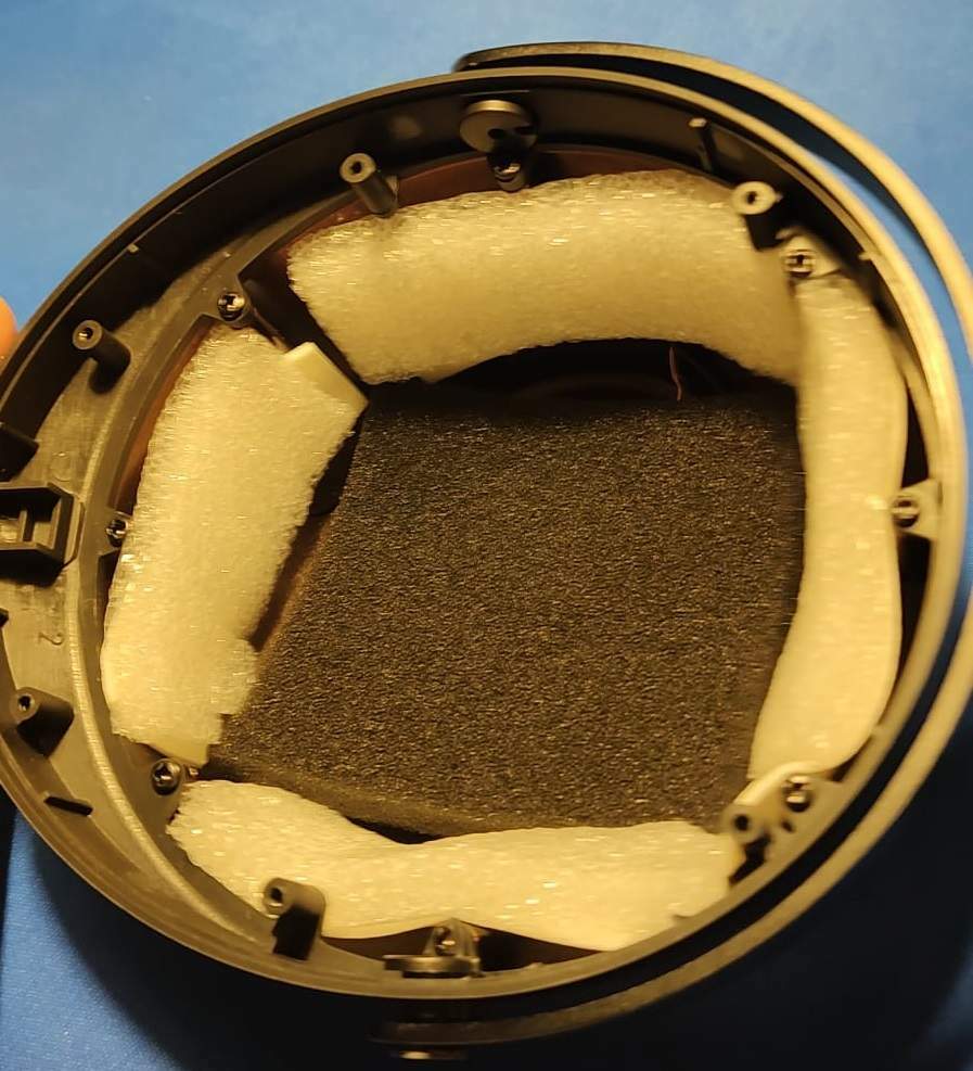

Anche una versione plasticosa (la HE-R9) sorella minore della H£-R10 (tutta un'altra storia) puo' essere trattata acusticamente per avere un basso migliore, meno invadente e sovrastante dal medio superiore, sulle voci e giocoforza sulle frequenze alte.
Alcuni hanno chiuso i 3 fori passanti (il bass reflex di fatto di queste cuffie) castrando completamente il medio basso...
Complice un cacciavite, 8 vitine, mi sono levato anche lo sfizio di modificarne il connettore interno TRRS per usare un cavo 4,4 verso 2 3,5mm bilanciato a 32 core e 192 capellini totali in rame.

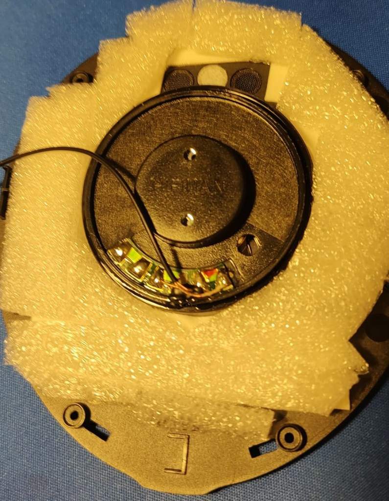

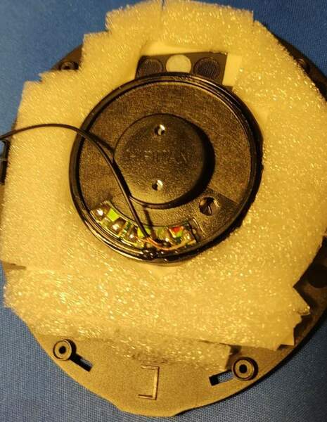

Qualche foto che mostrano gli smorzatori a maglia larga, leggeri non ne aumentano il peso, anche sul piattello.
Tutta la struttura in plastica è libera di rimbombare, poggiando le mani si sentono le vibrazioni, ma esistono gli smorzatori acustici che smorzano l'eccesso di riverberi che sporcavano dal medio in su.
Rimane una cuffia dal basso possente, ma frenato... un bel DF acustico realizzato con nastro composito biadesivo e polistirene a maglia larga.

Da notare anche il foro dul driver, per consentire il "venting". In rete qualcuno lo ha ostruito... non si fa... :classic_laugh:
Nessun appesantimento, nessuna sbavatura esterna.
Ma tutta un'altra cuffia.
Le voci questa volta avanti, accompagnate da un medio basso a scendere "cavernoso" e assolutamente frenato senza code eccessivamente sbrodolose...
Una di quelle modifiche soft che fanno la loro figura anche su queste cuffie plasticose le povere della serie HE-Rxx.

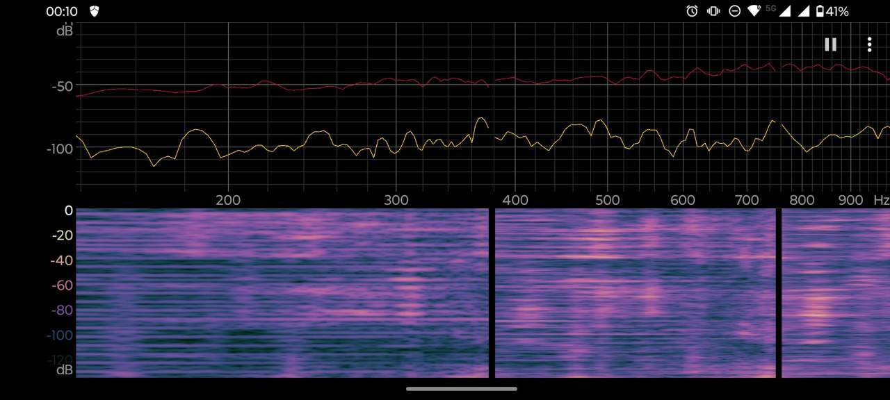

Questo grafico, in realtà uno snapshot preso perche' significativo, ne attesta la linearità responsiva nel medio basso (linea rossa) mentre le aggregazioni rosa sono isolate e limitate nel tempo e nell'ampiezza, segno di aver centrato l'obiettivo, in pieno.
