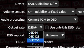

GianDi Inviato 16 Maggio 2024 Condividi Inviato 16 Maggio 2024 9 ore fa, Casperx ha scritto: il suono delle librerie sox mi fa battere il piede più di quello dei filtri di Hqplayer 30 minuti fa, loureediano ha scritto: Daphile con il plugin c3po e il plugin upnp va in conflitto le librerie SoX - Sound eXchange sono implementate nativamente in daphile. - con poche risorse informatiche (futro) si puo ascoltare in bitperfect, e credo sia il miglior pregio di Daphile. - con un piccolo upgrade (i7-6700) senza complicazioni della configurazione client/server o del plugin c-3po, Daphile attraverso le librerie SOX può fare direttamente upsampling DSD - con un pc "serio" si può usare HQPlayer con tutti i modulatori poi ci sono tutte le variabili legate al dac, alle alimentazioni, alla rete e ... al proprio gusto musicale forse stiamo sconfinando nel my-fy nonostante l'interfaccia datata, per il momento mi tengo daphile. E un solo dac. Link al commento https://melius.club/topic/20031-upsampling-%E2%80%A6-che-fare/page/3/#findComment-1200034 Condividi su altri siti Altre opzioni di condivisione...

stefano_mbp Inviato 16 Maggio 2024 Condividi Inviato 16 Maggio 2024 1 ora fa, GianDi ha scritto: le librerie SoX - Sound eXchange sono implementate nativamente in daphile. Vero, ma se usi una configurazione client/server con un qualsiasi client Squeezelite che non sia Daphile (ad esempio RoPieee o PiCorePlayer su rpi4) non hai altro modo di fare upsampling se non con C-3PO che sposta l’upsampling sul server. Link al commento https://melius.club/topic/20031-upsampling-%E2%80%A6-che-fare/page/3/#findComment-1200072 Condividi su altri siti Altre opzioni di condivisione...
GianDi Inviato 16 Maggio 2024 Condividi Inviato 16 Maggio 2024 @stefano_mbp vero, ma se usi una configurazione piu semplice, con un solo pc ottieni un risultato molto simile. poi è questione di gusti, e quanto ti piace complicare l'impianto. ascoltiamo la musica o i bit? Link al commento https://melius.club/topic/20031-upsampling-%E2%80%A6-che-fare/page/3/#findComment-1200084 Condividi su altri siti Altre opzioni di condivisione...
