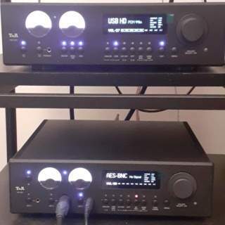

Gerardo61 Inviato 4 Giugno 2024 Condividi Inviato 4 Giugno 2024 26 minuti fa, widemediaphotography ha scritto: Quello sarebbe buono perché è DSD direct, con cui si "gioca" meglio con l'upsampling... Anche il Cyan2 che non conosci fa la conversione DA diretta sia PCM sia DSD senza filtri e modulatori delta-sigma utilizzati da quasi tutti i chip (ESS, AKM, ecc). Nessun dac delta sigma permette il passaggio diretto....... tranne BB Link al commento https://melius.club/topic/20031-upsampling-%E2%80%A6-che-fare/page/6/#findComment-1217234 Condividi su altri siti Altre opzioni di condivisione...

widemediaphotography Inviato 4 Giugno 2024 Condividi Inviato 4 Giugno 2024 @Gerardo61 Esiste un modo per registrare un file PCM 16/44.1, dopo essere stato "convertito" in HQplayer con tutti i filtri e upsampling possibili per far comprendere a tutti di quello che si sta parlando? Quando potevo occuparmi Home Cinema, i nostri HTPC erano delle vere e proprie workstation, si applicavano in tempo reale decine di filtri in sequenza (come il doubling frame rate, sharper mask, ecc, ecc) Era cmq possibile creare dei file video, che potevano essere visti anche da chi non aveva l'Hw per il processamento in tempo reale. In altre parole un DSD, derivato da un post process HQplayer, a partire da un 16/44.1 noto, potete postarlo, in maniera che chiunque si possa farsi un 'idea? Oppure servirebbe necessariamente un DAC DSD direct, come il T-A 200 da 6K? Link al commento https://melius.club/topic/20031-upsampling-%E2%80%A6-che-fare/page/6/#findComment-1217285 Condividi su altri siti Altre opzioni di condivisione...

stefano_mbp Inviato 4 Giugno 2024 Condividi Inviato 4 Giugno 2024 31 minuti fa, widemediaphotography ha scritto: In altre parole un DSD, derivato da un post process HQplayer, a partire da un 16/44.1 noto, potete postarlo, in maniera che chiunque si possa farsi un 'idea? Oppure servirebbe necessariamente un DAC DSD direct, come il T-A 200 da 6K? Puoi provare tu direttamente (e chiunque può farlo), HQPlayer nella versione trial funziona per 30’ e poi deve essere riavviato, le funzionalità sono complete. Non ho mai provato a registrare l’output di HQPlayer e non saprei neppure da dove iniziare. Non è indispensabile un dac DSD Direct (anche se sarebbe la condizione ideale), le differenze si percepiscono molto bene con qualsiasi dac, anche con un modesto Topping E30 II. La questione DSD Direct è piuttosto “insidiosa”: i dac R2R NOS non sempre hanno un percorso preferenziale per il DSD (ad esempio c’è poca chiarezza riguardo ai Denafrips, i Gustard non usano la sezione R2R per il DSD ma un chip non identificato). Alcuni addirittura trasformano tutto in PCM prima di qualsiasi altra operazione. I dac Holo risultano essere i più “sicuri” poiché implementano array separati per PCM e DSD. i dac con chip ESS Sabre non sono mai DSD Direct i dac con chip AKM sono i più controversi poiché i data sheet dei chip indicano che sono DSD Direct ma poi le varie implementazioni SMSL, Topping e altri sono … diciamo approssimative, in particolare sembra che i chip AKM 4499 siano tutti implementati “sommariamente”, diverso il discorso per i chip AKM 4493 che sembrano essere ben implementati i dac con chip TI/BB sembrano essere i meglio implementati, quindi i dac ifi in generale risultano essere affidabili. 2 Link al commento https://melius.club/topic/20031-upsampling-%E2%80%A6-che-fare/page/6/#findComment-1217315 Condividi su altri siti Altre opzioni di condivisione...
