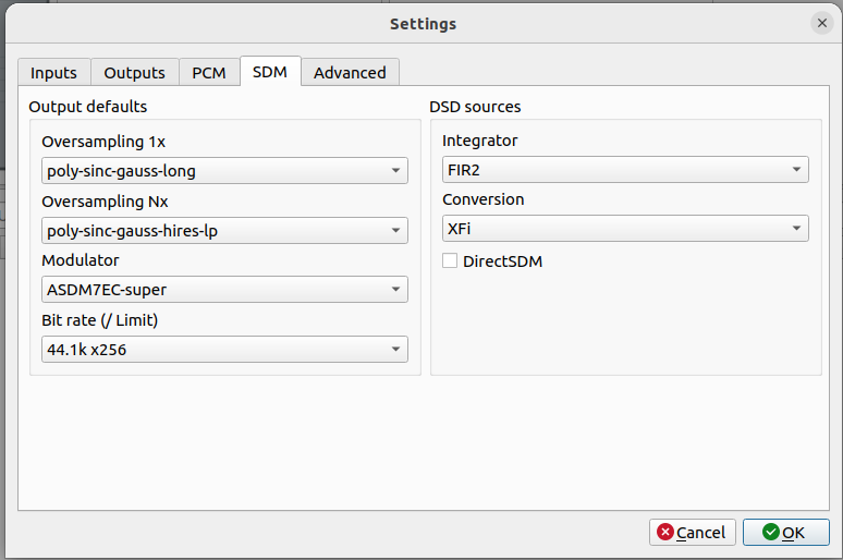

Gerardo61 Inviato 25 Maggio 2024 Condividi Inviato 25 Maggio 2024 9 ore fa, Robi ha scritto: Io ascolto molto rock, quindi se ricordo bene devo scegliere filtri Minimum Phase invece di Linear Phase, più adatti a musica classica/jazz con strumenti prettamente acustici. Come li riconosco? Il tuo processore ti permettere di urilizzare filtri e modulatori pesanti. Sui filtri dovrai provarli e con l'esperienza capirai cosa ti piace si più. L'app HQP Control permette di modificare al volo filtri e modulatori dal telefono/tablet. Sotto trovi la mia configurazione Potresti iniziare cosi: 1x: poly-sinc-gauss-mp (minum phase) oppure poly-sinc-gauss-xla Nx: poly-sinc-gauss-hires... Potresti anche provare in Nx l'xla NB il filtro Nx lavora solo oltre i 50 KHz mentre al di sotto lavora 1x (44,1 e 48 KHz) Sui modulatori personalmente uso la serie EC7 ma anche qui provi e scegli quello che ti piace di più Personalmento uso ASDM7EC-light o super Relativamente all' upsampling è universalmete riconosciuto con sweet-spot il DSD256 pochi dac si spingono oltre senza incrementare il rumore. Quindi anche qui prova il DSD256 che usiamo sia io sia @stefano_mbp Vedo che il tuo dac è Sabre e quindi probabilmente il modulatore migliore è della serie 5EC però prova. Divertiti 😉 Link al commento https://melius.club/topic/20044-prova-ubuntu-per-raid1-e-hqplayer-con-upsampling-dsd256/page/3/#findComment-1207858 Condividi su altri siti Altre opzioni di condivisione...

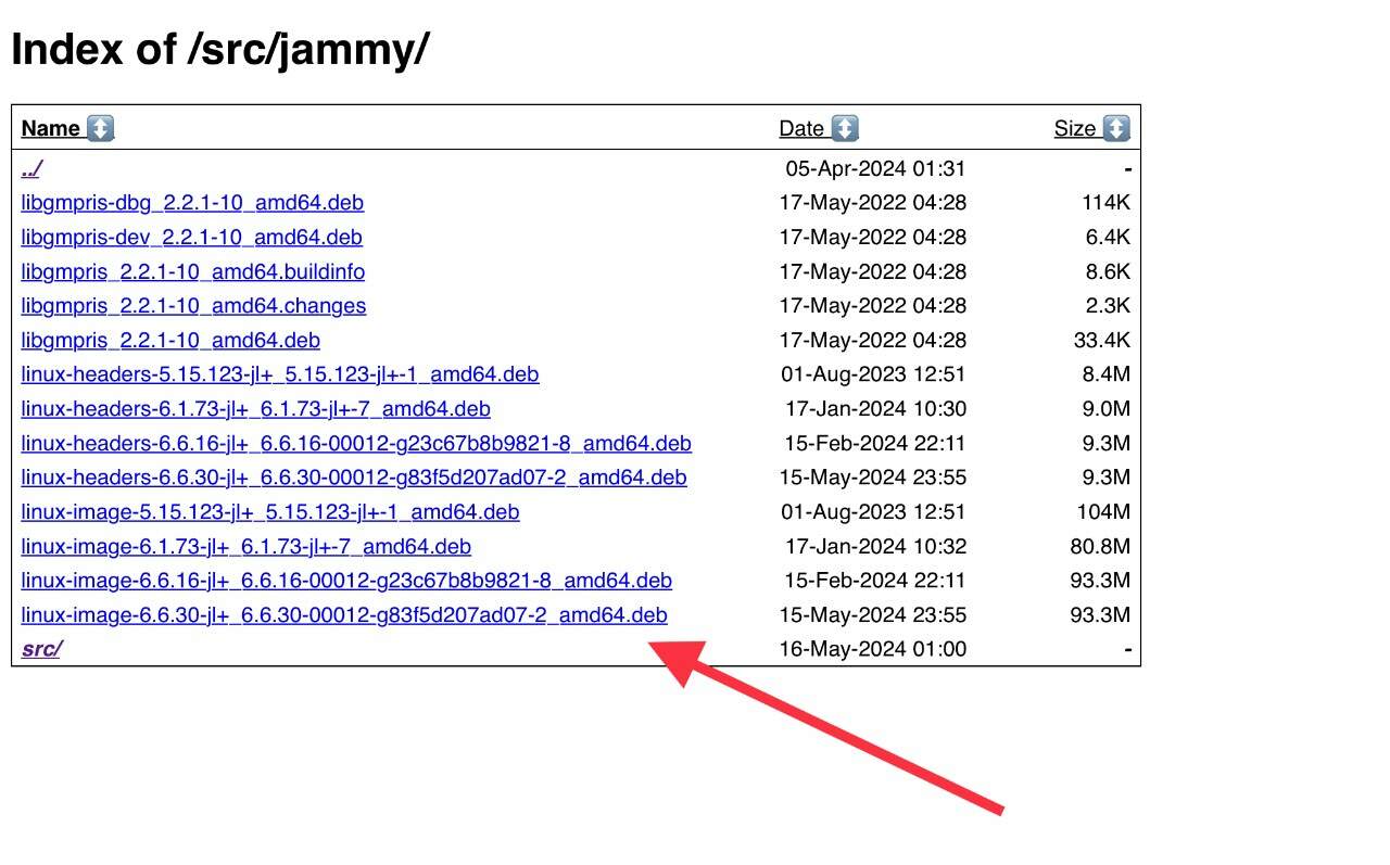

stefano_mbp Inviato 25 Maggio 2024 Condividi Inviato 25 Maggio 2024 @Robi in aggiunta alle impostazioni indicate da @Gerardo61 le mie sono: . 1x - Poly-sinc-ext3 Nx - Poly-sinc-xtr-short-lp . anch’io uso il modulatore ASDM7EC-light . ma quel che da una marcia in più notevole è l’uso del kernel sviluppato da Jussi … . Usando la fotografia come paragone è come scattare una foto con un Nikkor 35 f2 e con un Leica Summicron 35 f2: il prima ti da una buona immagine ma il secondo ti da quella tridimensionalità che permette quasi agli elementi della foto di uscire dalla carta … . NB il link e lo screenshot sono per la versione Ubuntu 22.04 Jammy ma ce ne sono anche per altre versioni e distribuzioni 1 Link al commento https://melius.club/topic/20044-prova-ubuntu-per-raid1-e-hqplayer-con-upsampling-dsd256/page/3/#findComment-1208207 Condividi su altri siti Altre opzioni di condivisione...

Robi Inviato 25 Maggio 2024 Autore Condividi Inviato 25 Maggio 2024 22 minuti fa, stefano_mbp ha scritto: ma quel che da una marcia in più notevole è l’uso del kernel sviluppato da Jussi … Grazie! Devo reinstallare Ubuntu usando questo file? Vedo amd64, va bene anche per il mio i7? Link al commento https://melius.club/topic/20044-prova-ubuntu-per-raid1-e-hqplayer-con-upsampling-dsd256/page/3/#findComment-1208224 Condividi su altri siti Altre opzioni di condivisione...
stefano_mbp Inviato 25 Maggio 2024 Condividi Inviato 25 Maggio 2024 1 minuto fa, Robi ha scritto: Grazie! Devo reinstallare Ubuntu usando questo file? Vedo amd64, va bene anche per il mio i7? No, basta installare il kernel come un qualsiasi package. Per attivarlo devi usare il menu grub che puoi richiamare in fase di boot premendo il tasto shift (maiuscolo), quindi selezioni il kernel che desideri usare. Certo, va bene anche sul tuo i7, io lo uso con il mio i7 14700 Link al commento https://melius.club/topic/20044-prova-ubuntu-per-raid1-e-hqplayer-con-upsampling-dsd256/page/3/#findComment-1208226 Condividi su altri siti Altre opzioni di condivisione...
