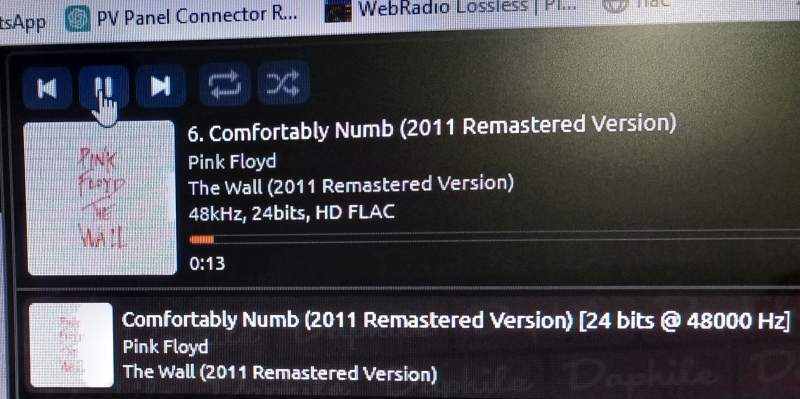

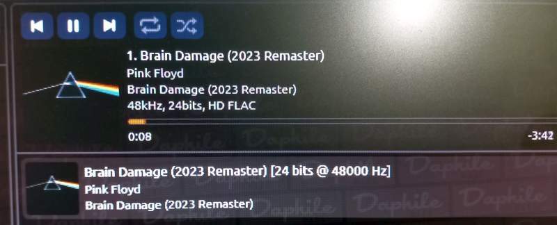

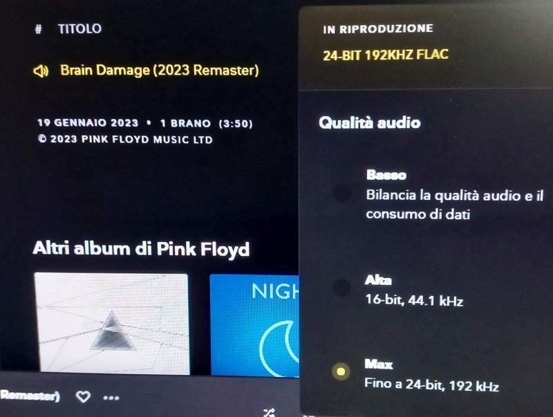

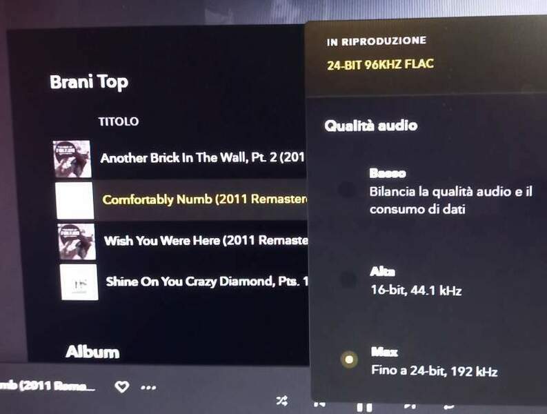

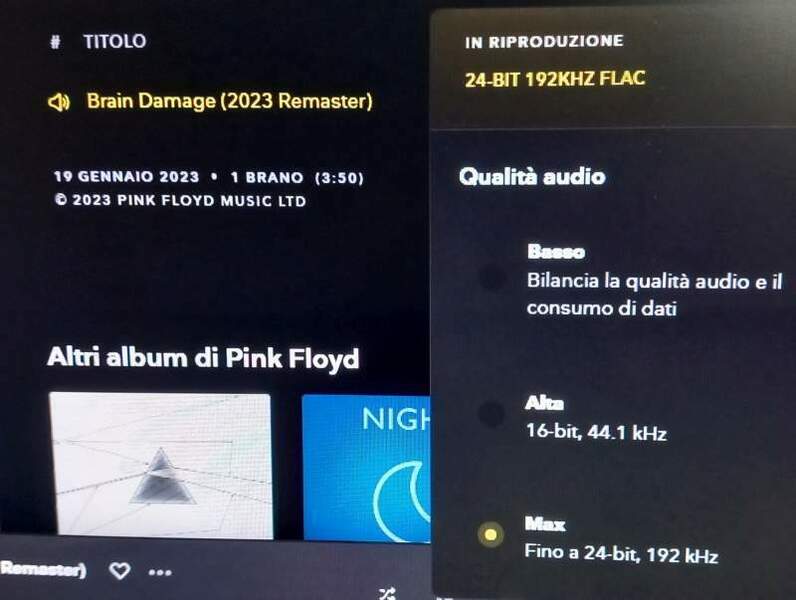

da qualche tempo sto cercando di ottenere il massimo di qualità (192Khz o almeno 96Khz e 24bit) con Daphile dai brani in streaming da Tidal.
Ho oggi aggiornato a Daphile 24.05 con plugin Tidal 1.4.6, ma niente non riesco ad avere FLAC con frequenze superiori a 48Khz con 24bit con brani che l'app. di W10 dichiara con frequenza di campionamento 96 e 192Khz. Per non parlare del MQA che con Daphile proprio non viene riconosciuto dal mio SMSL C100. Non ho ancora provato con i DSD nativi.
Qualcuno ha qualche suggerimento da darmi per risolvere il problema. Ovviame il display del DAC conferma la frequenza dichiarata da Daphile, così come quella di W10 con app.

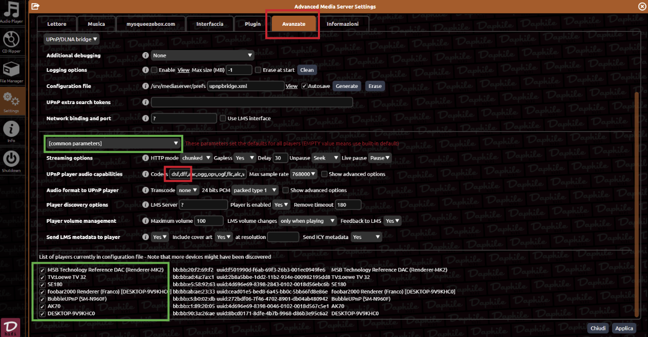

Come hai collegato il dac a Daphile ? Con UPNP/DLNA Bridge ? Hai ovviamente corretto il valore "Max sample rate" del plugin ?

@PippoAngel DAC Collegato in SPDIF (ottico e cavo) ed anche via USB.
A mio avviso il problema è di come il plugin di Daphile ricava lo stream di Tidal. Leggevo che potrebbe dipendere dalla banda disponibile ma sono in cavo sulla lan e il PC è dietro lo stesso switch.
