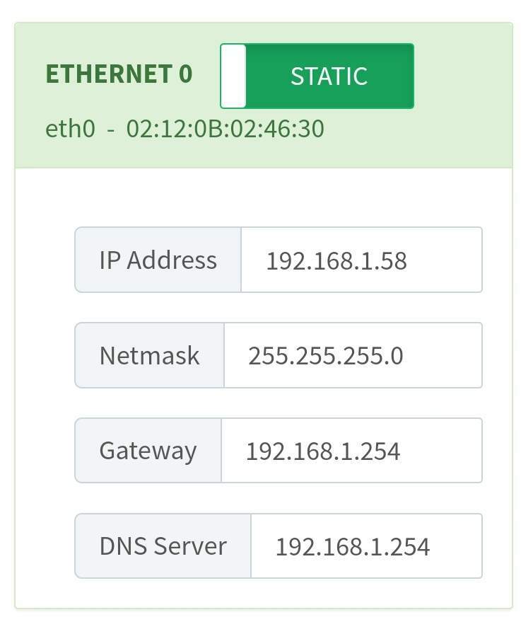

florindo Inviato 14 Maggio 2024 Autore Condividi Inviato 14 Maggio 2024 Ora non riesco più nemmeno ad accedere al router Fastgate Fastweb... Comunque il PC con Mint l'avevo impostato con ip fisso: 192.168.1.199, il router ha 192.168.1.254. Il Sotm l'ho impostato come da screenshot: Link al commento https://melius.club/topic/20083-connessione-sotm-sms-200/#findComment-1198816 Condividi su altri siti Altre opzioni di condivisione...
stefano_mbp Inviato 14 Maggio 2024 Condividi Inviato 14 Maggio 2024 @florindo la gestione degli indirizzi fissi richiede un po’ di cura e comprensione di come funzionano le cose. Il router ha un server dhcp che eroga indirizzi agli apparati che si collegano alla rete. In alcuni casi il range di indirizzi gestiti da dhcp copre tutta la rete, in altri casi ha un range inferiore, il range gestito da dhcp può in genere essere configurato nel router. Ci sono poi due modalità per assegnare un ip fisso a un apparato: quello che usi tu, inserisci un indirizzo a caso nella configurazione di rete dell’apparato configuri nel router una prenotazione di indirizzo inserendo nella apposita pagina di configurazione il MAC address dell’ apparato associato a un indirizzo interno al range del dhcp e lasci che l’apparato riceva indirizzi dal dhcp se usi la modalità 1) devi prestare attenzione al fatto che l’indirizzo scelto sia al di fuori del range gestito dal dhcp altrimenti si rischia che il dhcp assegni quell’indirizzo a un altro apparato poiché non può sapere in nessun modo che tu lo hai configurato in un apparato … e la rete inizia a fare le bizze. La modalità 2) è pertanto la più raccomandabile Link al commento https://melius.club/topic/20083-connessione-sotm-sms-200/#findComment-1198833 Condividi su altri siti Altre opzioni di condivisione...
