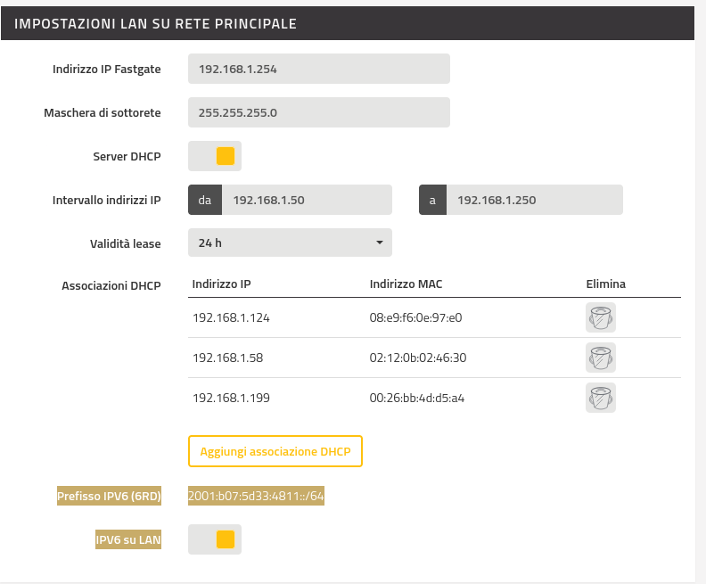

florindo Inviato 15 Maggio 2024 Autore Condividi Inviato 15 Maggio 2024 2 ore fa, stefano_mbp ha scritto: Con la prenotazione tramite MAC address il dhcp conosce quali indirizzi sono prenotati e non li assegna a nessun altro @stefano_mbp scusa se approfitto... E' questo il modo per assegnare la prenotazione Mac address? Link al commento https://melius.club/topic/20083-connessione-sotm-sms-200/page/2/#findComment-1199559 Condividi su altri siti Altre opzioni di condivisione...
stefano_mbp Inviato 15 Maggio 2024 Condividi Inviato 15 Maggio 2024 @florindo si, sembra proprio quello Link al commento https://melius.club/topic/20083-connessione-sotm-sms-200/page/2/#findComment-1199561 Condividi su altri siti Altre opzioni di condivisione...
florindo Inviato 15 Maggio 2024 Autore Condividi Inviato 15 Maggio 2024 3 minuti fa, stefano_mbp ha scritto: @florindo si, sembra proprio quello Grazie mille! Link al commento https://melius.club/topic/20083-connessione-sotm-sms-200/page/2/#findComment-1199566 Condividi su altri siti Altre opzioni di condivisione...
