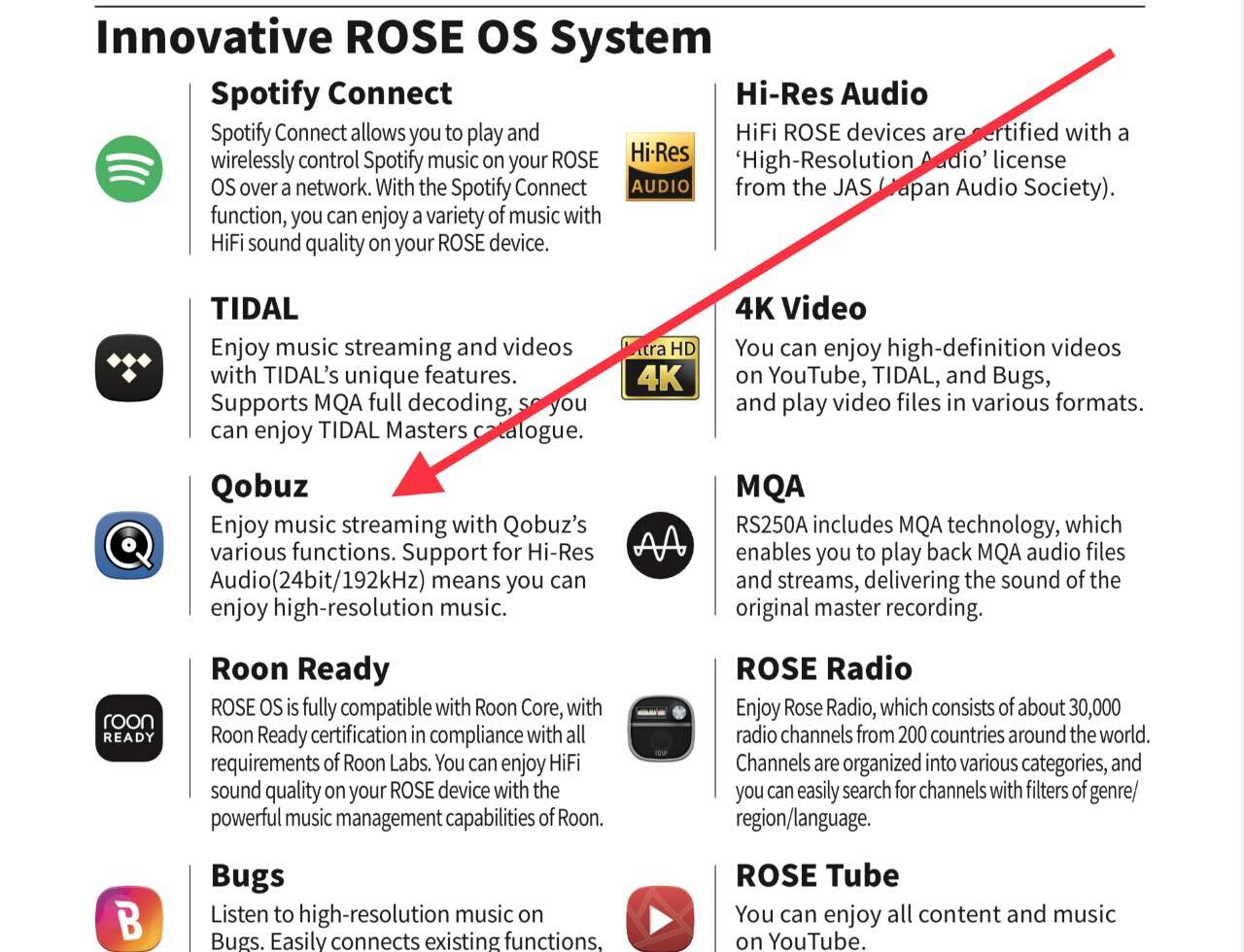

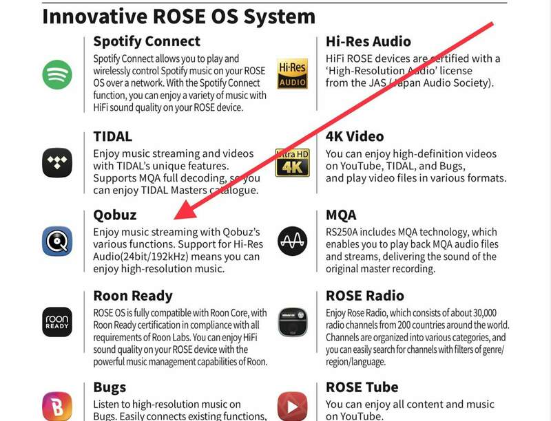

Domanda che farà ridere ma ho grosse difficoltà a comprendere i meccanismi del digitale e pertanto chiedo per cercare di capirci qualcosa…
Al mio impianto di casa ho aggiunto da un mesetto lo streamer Rose RS250A collegato con RCA al pre McIntosh C2200.
ho sottoscritto abbonamento con Qbouz per ascoltare sul mio impianto,ho anche scaricato L’App sul mio iPhone che riesco a usare come telecomando per scegliere i brani e inviarli al Rose, purtroppo però la qualità massima e’ 16 bit 44k .
allora ho pensato che se acquisto un Dap e scarico Qobuz  forse posso ascoltare con una definizione maggiore…
sbaglio?
grazie

La app del Rose oppure la app Qobuz?
Se è la app Qobuz l’unico modo per “telecomandare” è usare AirPlay che è limitato a 16/44.1 … eccolo qui il problema … perché non telecomandi proprio nulla: usi la app Qobuz e invii lo stream via AirPlay al Rose.
Se invece ti riferisci alla app del Rose allora il problema sta nella configurazione, sicuramente hai la possibilità di selezionare la risoluzione massima e nel tuo caso evidentemente l’impostazione di default è 16/44.1
