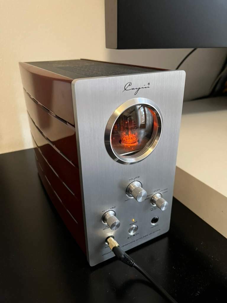

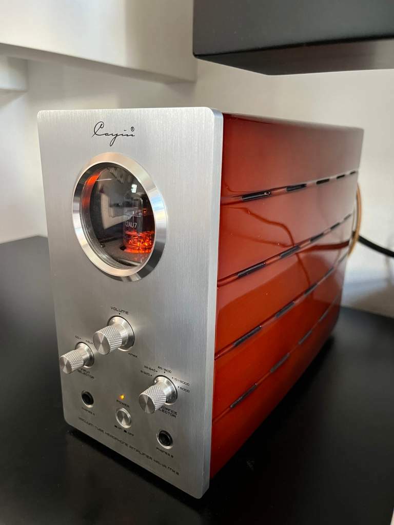

Ciao a tutti,
ho preso da pochi giorni l'amplificatore in oggetto e ho notato che sul forum non ve n'è traccia. Personalmente mi ci sto dilettando non poco dal piccolo della mia breve esperienza da cuffiofilo, dato che per anni me ne sono erroneamente disinteressato.
E' un amplificatore valvolare con cinque range di impedenza selezionabili per adattarsi, tra l'altro, anche a cuffie a bassa impedenza. Dispone di due uscite con firma leggermente diversa: una più dinamica e aperta e l'altra più calda e rilassante. Funziona anche da preamplificatore con due ingressi e un uscita per il finale di potenza.
Qualche dato tecnico:
  • 1400mW+1400mW (@32Ω)
  • 850mW+850mW(@64Ω)
  • 1200mW+1200mW (@150Ω)
  • 2000mW+2000mW (@300Ω)
  • 2200mW+2200mW (@600Ω)
Impedenza di uscita selezionabile per cuffie da: 8~32Ω,33~64Ω,65~150Ω,151~300Ω,600Ω

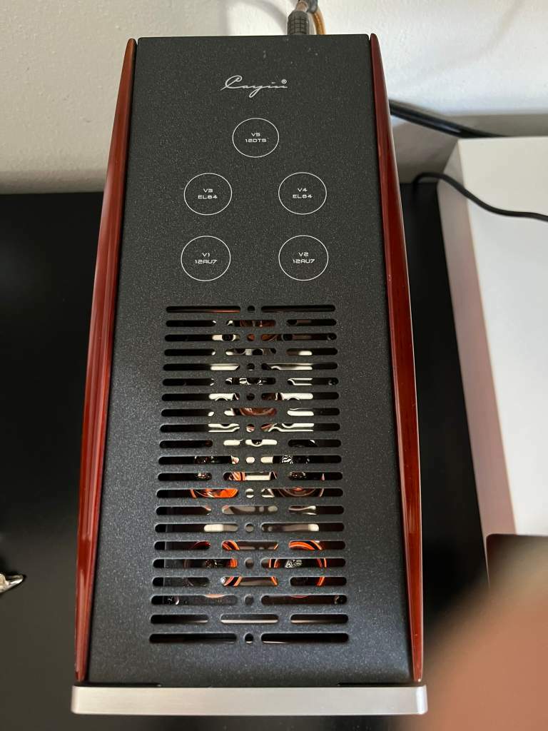

Valvole preinstallate:
  • 2 EL84EH (Electro-Harmonix russe)
  • 2 12AU7 (marcate Cayin)
  • 1 NOS 12DT5  (Tung Sol NOS)
Ingressi ed uscite SE.
E' un amplificatore in produzione già da alcuni anni ed ha subito un calo di prezzo. Me ne sono innamorato al primo ascolto.
Non ho altri riferimenti dello stesso livello (per l'ascolto con cuffie) per cui la mia opinione conta ben poco. Posso dire però che rispetto ai miei altri amplificatori per cuffie (Hifiman EF400; Monolith THX 887; Loxjie P20) la differenza è "drammatica" su tutti i parametri, sia in temini di corrente erogata che naturalezza e musicalità.
Mi piacerebbe conoscere l'opinione più autorevole di altri possessori, anche per avere qualche consiglio sul cambio valvole.
5D0FFD9A-6D26-4760-BC83-3DB2064D2501_1_105_c.thumb.jpeg.ca43a916176ff48a7a8d9457b9b39ccc.jpeg87FB3D4D-FD73-48DB-8577-3FC42CECE6FB_1_102_o.thumb.jpeg.0170bb6b2c8524f101a85c1b0a925ab2.jpeg2D85EF31-E165-48C3-89BB-65083C293675_1_102_o.thumb.jpeg.a243783e237d7bf9abbcfdaca9d02da0.jpeg063A2CF2-EC21-4B0A-BE43-D4AF82FB9C75_1_102_o.thumb.jpeg.1aabc53c78b30633888417849438012d.jpegADA5F786-969F-4370-A807-5115B7107B08_1_102_o.thumb.jpeg.fcd5ad417f9734e226c5057bb0d218d4.jpeg2B68A9CA-1FA8-420A-A833-030C0C79F0B7_1_102_o.thumb.jpeg.d292d2aafb1b80257d40f3b56ee3b61d.jpeg

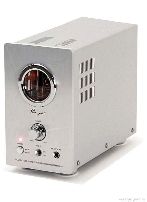

2 ore fa, madmax ha scritto:
Sembra la versione aggiornata di un vecchio Ming Da che girava molti anni fa
Fu uno dei miei primi amplificatori e non era male tutto sommato
Sicuramente questo che hai postato suonerà meglio

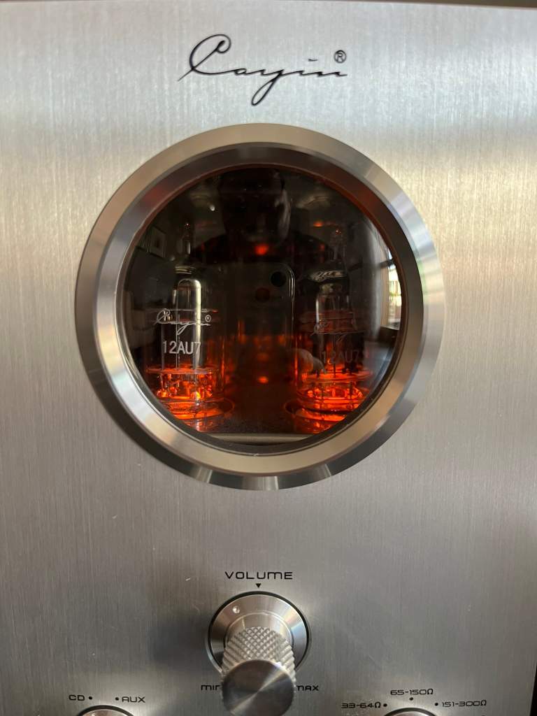

Sto facendo delle prove con le 12AU7, dando anche un "orecchiata" allo stadio di amplificazione dell'EF400 con volumi d'ascolto equiparati, utilizzando l'uscita bilanciata dell'ampli Hifiman.
Ho provato tre coppie diverse di 12Au7 con le Ananda nano. Prove veloci e "rilassate" per avere dei riferimenti di partenza. Fermo restando la costante maggiore naturalezza e matericità oltre ad impatto più viscerale del Cayin rispetto all'EF400, il cambio valvole offre una piccola differenza che valuterei come maggiore di un cambio cavo di segnale ma inferiore ad un cambio testina sul giradischi. Piccola considerazione rispetto alla potenza dichiarata: Il Cayin avrebbe con le Ananda (selettore su 8-32 Ohm) 1400 mW contro i 4400mW dell'EF400 ma i livelli di pressione sonora percepiti sono equivalenti.
Innanzitutto ho provato velocemente le RCA 5963: più ariose e dettagliate delle valvole fornite. Equilibrio tonale sul chiaro e sensazione di mancanza di "qualcosa in mezzo".
Sono passato poi a delle Siemens 5814A: Dinamiche, dettagliate e dotate di un basso stretto e controllato ma anche "fisicamente" presente. Dal punto di vista tonale simile all'EF400, e a metà "calore" tra le RCA e le valvole Stock. Qui, il vantaggio della seconda uscita del Cayin con il suono più caldo, rende le Siemens quasi perfette. I disturbi dovuti alla microfonicità sono diventati molto sporadici.
Ultima tappa del primo giro è il passaggio alle Brimar 6067: Tonalità più scura con sensazione di maggiore calore anche rispetto all'EF400 usato come riferimento tonale fisso. Lieve perdita di impatto rispetto alle Siemens. Microfonicità quasi spartita come per le Siemens.
Ho una sola Gold Lion ECC82 di quattro o cinque anni fa con un centinaio di ore e non so se sia fattibile accoppiarla con una nuova.
Ora, attendo una coppia di EL84 Mazda Belvu per rifare un secondo giro.
Certo che la "volvolina" è divertente quasi come il giradischi.:classic_biggrin:
