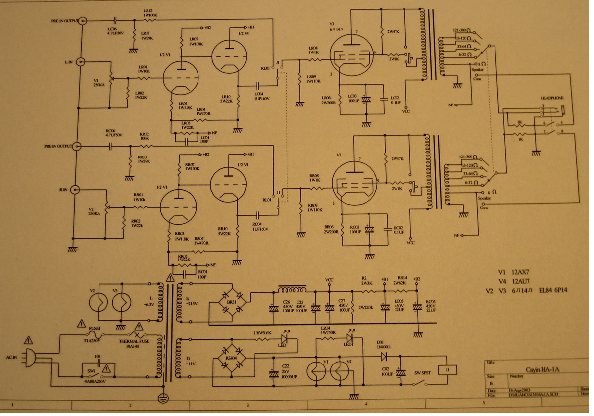

mariovalvola Inviato 10 Giugno 2024 Condividi Inviato 10 Giugno 2024 2 ore fa, Revenant ha scritto: Con le attuali tecnologie si è in grado di misurare le distorsioni introdotte dai vari componenti di un impianto hi-fi (almeno fino ai diffusori) rispetto a quello che è il riferimento e cioè il contenuto di una registrazione. La distorsione, in realtà, è molto sopravvalutata. Dipende da come distorce ( composizione armonica ) ed è molto più importante come ottieni questo risultato. Se per abbattere la distorsione devi usare badilate di feedback, tu godi vedendo i numeretti magici agli strumenti ma il risultato sarà comunque mediocre. Preferisco, francamente distorsioni strumentalmente maggiori ma ottenute naturalmente. Un push-pull di DHT, è sorprendente anche strumentalmente. E' un oggetto intrinsecamente lineare e non servono i trucchetti tipici dello stato solido. 2 ore fa, Revenant ha scritto: Per me l'hi-fi è riprodurre al meglio possibile ciò che è stato registrato. Se fosse vero, sarebbe bastata la monofonia. La stereofonia introduce un qualcosa che serve per dare un'idea di un ascolto realistico. E' un inganno dei sensi e, pertanto, non si può prescindere dal proprio percepito/vissuto personale. Per questo l'ascolto dal vivo di musica acustica serve. Senza riferimenti, il tuo cervello lo puoi stimolare con quello che vuoi ma gli manca un riferimento. L'evento reale. Ovviamente è il nostro cervello che lavora per rendere l'evento reale e la musica riprodotta ragionevolmente paragonabili. Coglierà differenze ma anche elementi comuni. Io, mi divertivo ad andare per chiese e conservatori a registrarmi le esibizioni che potevo catturare. E' un gioco divertentissimo. Link al commento https://melius.club/topic/20146-cayin-ha-1a-mk2/page/2/#findComment-1222035 Condividi su altri siti Altre opzioni di condivisione...

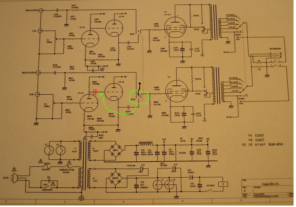

Gustavino Inviato 11 Giugno 2024 Condividi Inviato 11 Giugno 2024 Peccato che volendo mantenere la funzione PRE out condizioni la parte cuffia , dovendo usare la 12AU e con i due triodi in cascata .. Se riusciste a pilorare-usare ingresso diretto alla el84 bypassando la 12AU vi suona meglio di sicuro.... 1 Link al commento https://melius.club/topic/20146-cayin-ha-1a-mk2/page/2/#findComment-1222303 Condividi su altri siti Altre opzioni di condivisione...
mariovalvola Inviato 11 Giugno 2024 Condividi Inviato 11 Giugno 2024 @Gustavino Grazie. Purtroppo, mi sembra lo schema della versione precedente. Perché le chiami 12AU? Escludere l'inseguitore catodico non è necessariamente una buona idea. La Rg1 della finale non è altissima e si troverebbe in parallelo alla resistenza anodica da 100K della 12AX7. Il carico anodico reale, sarebbe davvero basso per una 12AX7 aumentando inutilmente la distorsione. Link al commento https://melius.club/topic/20146-cayin-ha-1a-mk2/page/2/#findComment-1222435 Condividi su altri siti Altre opzioni di condivisione...
Gustavino Inviato 11 Giugno 2024 Condividi Inviato 11 Giugno 2024 si ma credo proprio che sia identico ,monta le 12au7 ed ha uscita pre , quindi mantiene la sua funzione.... sarebbe bastato un semplice triodo magari una AT ,la 84 necessita ben poco Link al commento https://melius.club/topic/20146-cayin-ha-1a-mk2/page/2/#findComment-1222478 Condividi su altri siti Altre opzioni di condivisione...
Gustavino Inviato 11 Giugno 2024 Condividi Inviato 11 Giugno 2024 @mariovalvola Dallo schema non corretto del commutatore e anche nel posto sbagliato.... si capisce che ha ingresso diretto alla el84 (anche la mk2) commutatore nel frontale e nel retro (doppia funzione in/out)oltre alla uscita pre ed al normale ingresso https://store.acousticsounds.com/pdf/CayinHA-1A1.pdf 1 Link al commento https://melius.club/topic/20146-cayin-ha-1a-mk2/page/2/#findComment-1222524 Condividi su altri siti Altre opzioni di condivisione...
