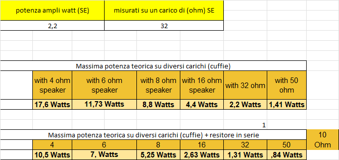

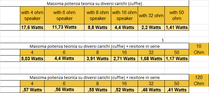

giuca70 Inviato 9 Dicembre 2024 Condividi Inviato 9 Dicembre 2024 Ho trovato il foglio dei calcoli della potenza in uscita del Cayin iHA-6 . . La potenza dellì ampli watt (SE) di 2,2 watt è fornita su un carico di (ohm) cuffia 32 Ohm. La potenza in bilanciato è 7 watt. La formula grossolana 7w/3 = 2,2w circa rientra bene. Ma a questo valore dobbiamo sommare i 10 Ohm della serie, quindi il carico che il finale dell'ampli vede è diventato 42 Ohm in SE (di fatto su uscita low impedance). La potenza in Watt sul carico reale è inferiore, come si puo' vedere dai calcoli. E' ovvio che levando le serie dei resistori, le cose migliorano, perche' il Cayin in SE ha un'impedenza di uscita prossima a 0,1 Ohm, in grado di alzare il DF a valori molto elevati, anche sopra 800 o 1.000. Troppo alti ? No, con un driver planare o una AMT, o ancora quello della FT1 da 60mm, questo valore cosi' alto del DF, fa la sua bella figura, morde il driver e annulla qualsiasi deriva del basso, rendendo qualsiasi driver a bassa impedenza un esempio di finezza e definizione espressiva. In poche parole rimettiamo le cose apposto, watt erogati di targa e DF elevato. Quello che tanti recensori di questo ampli a ss decretavano circa la scarsa incisività del controllo in SE. Uala', ecco spiegato come riallineare una uscita SE coi fiocchi. Link al commento https://melius.club/topic/20146-cayin-ha-1a-mk2/page/4/#findComment-1375083 Condividi su altri siti Altre opzioni di condivisione...
